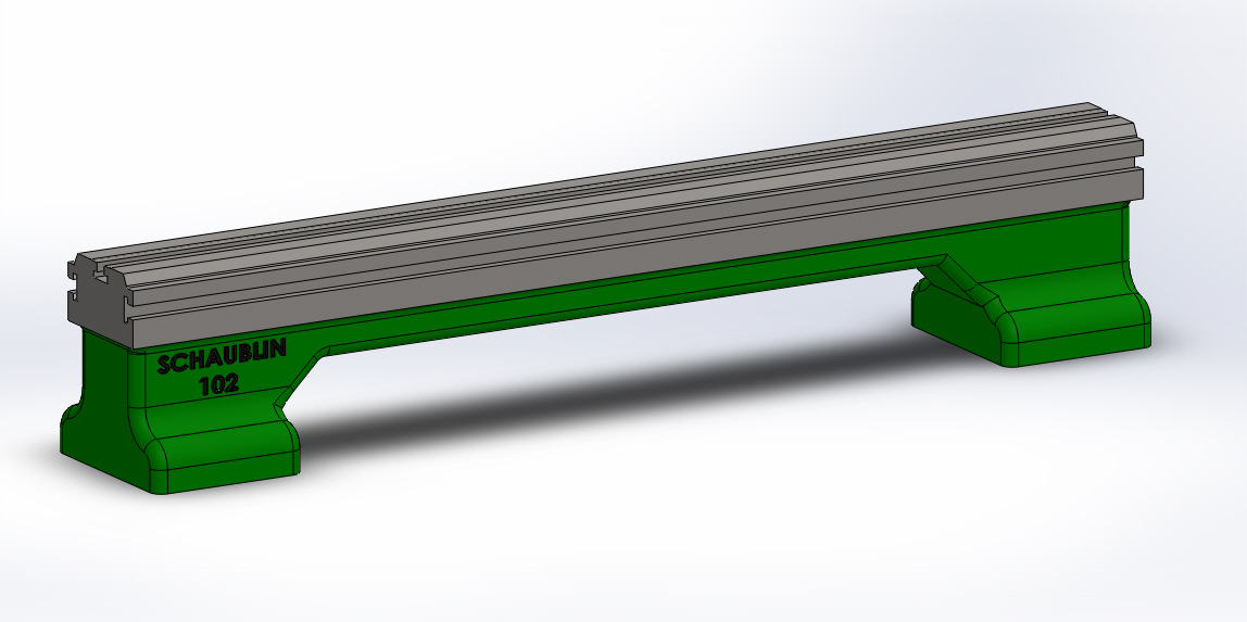

  Můj současný postoj je ten, že sice nemám v plánu navrhovat, vyrábět a prodávat nové soustruhy, ale projekt "kopie lože Schaublin 102" mi úplně nesmyslný nepřijde. Myslím, že je to dosažitelný cíl. Navíc bych řekl, že odlitek lože může být prodejný se ziskem i bez obrobení, takže to není ani riskantní investice. Nebo to může ležet a stárnout, to se taky počítá
Nemám problém vyfrézovat model, nebo nějaké modelové desky, do toho klidně půjdu a udělám to. Z mé strany je problém v tom, že nemám lože Schaublin 102 pro okopírování. Mám jen ten Simonet 102, ten je sice taky parádní, ale to je docela raritní záležitost a bylo by to mnohem méně prodejné ve srovnání s rozšířenějším Schaublinem. Druhý problém je v tom, že neumím navrhnout modely tak, aby si ve slévárně neťukali na čelo a žádného slévače využitelné na konzultace neznám. Takže pokud se tady najde někdo ochotný zapojit se v tomhle, já to celé na vlastní náklady vyfrézuju. Případně pak zajistím odlití ve slévárně (může být i pro další zájemce z fora za cenu od slévárny).

No, vážně .......... kdybych udělal modely pro slévárnu na lože Schaublin 102, měl by o odlitky ještě někdo zájem?
Btw, rád bych ale byl aby byly stejně vystárnuté jako ty originál - takže pokud je budeš lejt letos, tak někdy v roce 2022
milan584: Hele, klidně nafrézuju modely i pro vřeteníky a koníky, ale platí pro ně to samé co pro lože. Sám to nezvládnu okopírovat (mám jak, ale nemám z čeho) a navrhnout. Vůbec to nepotřebuju a tedy na to nespěchám. Může se to v klidu nechat stárnout.
						Až uvidíš jak ten vřeteník uvnitř vypadá, jak je složitě žebrovanej, tak tě tento nemístnej optimismus rychle přejde ....QNX píše:milan584: Hele, klidně nafrézuju modely i pro vřeteníky a koníky, ale platí pro ně to samé co pro lože. Sám to nezvládnu okopírovat (mám jak, ale nemám z čeho) a navrhnout. Vůbec to nepotřebuju a tedy na to nespěchám. Může se to v klidu nechat stárnout.
Mám tady hodně strojů týhle kategorie, takže si troufnu tvrdit, že mám solidní přehled a za sebe mohu zodpovědně prohlásit že já bych teda odlitek na vřeteník 102-ky kopírovat nechtěl. Ale aby bylo jasno bavíme se o moderním vřeteníku s kuličkovejma ložiskama, ten "jednoduchej" předválečnej typ na kluzný uložení by se asi ulejt dal, ale kdo do něj zase pro změnu udělá ty ložiska????
Engineer: Kopírování tvaru bych se nebál. Okopírovat tvar starého dokážu, ale už bych nevěděl jak z toho výsledného tvaru udělat správný model pro slévárnu, jak k tomu dodělat vtoky, kde kolik přidat atd.

Záleží do jakého typu lože jsi se zamiloval, je tam asi 12 druhů od starých modelů po novější a dělících se podle typů pohonuQNX píše: Z mé strany je problém v tom, že nemám lože Schaublin 102 pro okopírování. Mám jen ten Simonet 102, ten je sice taky parádní, ale to je docela raritní záležitost a bylo by to mnohem méně prodejné ve srovnání s rozšířenějším Schaublinem. Druhý problém je v tom, že neumím navrhnout modely tak, aby si ve slévárně neťukali na čelo a žádného slévače využitelné na konzultace neznám. Takže pokud se tady najde někdo ochotný zapojit se v tomhle, já to celé na vlastní náklady vyfrézuju. Případně pak zajistím odlití ve slévárně (může být i pro další zájemce z fora za cenu od slévárny).
tohle je typ 102-10 pro náhon umístěný jinak než zespodu
tumlik: Ano, tohle je ten model o kterém jsem uvažoval. Proč by to měla být kanálová kvalita? Když se podíváš na nabídky sléváren, tak je možnost výběru z celé řady litin a nic nebrání tomu, aby se vybralo něco vhodného. Rozdíl v ceně materiálů by byl minimální, tak proč šetřit na kvalitě litiny? Já bych to naopak pojal jako snahu o dosažení maximální možné kvality odlitku. Tedy vybrat to nejlepší co je v současné době v ČR dostupné. Až budu potřebovat lože kanálové kvality, tak si koupím něco z Číny. Tisícovka sem, tisícovka tam, to bych tady neřešil a na kvalitě bych určitě šetřit nechtěl. To by totiž celé ztratilo smysl. Ten model má jen vnější tvar, nebo jsi to kreslil včetně dutin a žeber?

Asi Vás naseru, ale ono to není jen o tý litině a jejím výběru. Mám takovou informaci, že Schaublin používá nějaký speciální postup lití a speciální tepelný zpracování a díky tomu jsou jeho lože nesmírně odolné a velmi stabilní i při poměrně subtilním provedení. Je to technologie vypiplaná za víc jak 100 let existence firmy, takže se domnívám, že to nějaká zakázková slévárna jen tak v Schaublin kvalitě nedá.  To lože má cca 40kg ... na kolik ten odlitek vyjde ?
No a pak tu je taky věc zvaná autorská práva, patenty, atd..... pročpak asi doposud žádnej šikmáč neopajcnul onu legendární Schaublin stavebnici, když jinak pajcujou kde co?
