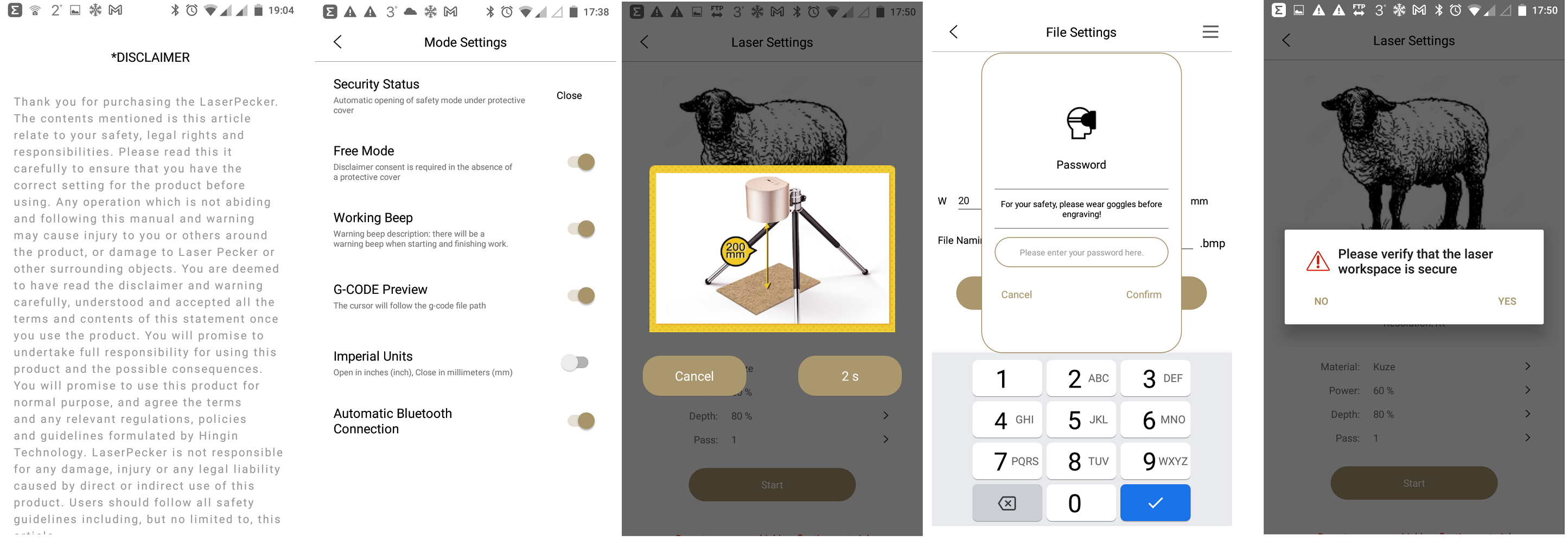

aleshonsa píše: 28. 11. 2022, 4:17 A co je tohle https://aukro.cz/gravirovacka-laserpeck ... 7024021335 - nějaký výrobek do soutěže o nejnebezpečnější aplikaci laseru?
Co jsem si dohledal, tak je tam laser 500mW, takže dle mého už na hraně třídy 4 (3B končí u 500mW)....
Jo, je to level 4. Oni to normalne prodavaji s krytovanim. Tohle je verze Pro kterou dodavaji jen s brylemi a ta ma dokonce 1500mW , do EU ji bez krytu primo od vyrobce nekoupis.
Ten laser se pak da ovladat jen pres proprietarni aplikaci - do te si musis pro provoz bez krytu udelat nejdriv login, kde je rozsahle pouceni a disclaimer. Musis s tim suhlasit nez ti to vygeneruje PIN pro pouzivani toho konkretniho kusu. Pak to chce vzdycky pred zahajenim paleni vlozit ten PIN, aby bylo jasne, ze to obsluhuje tataz osoba. Viz obr.

Laser je z bezpečnostního hlediska poněkud něco jiného. Speciálně ta třída 4.
Nedávno jsem měl opakované školení na laserovou bezpečnost. Např. základ je nemít na ruce žádné prsteny, hodinky, dávat pozor s věcmi jako jsou šroubováky a klíče atd. V jedné laboratoři člověk přišel o oko jen kvůli tomu, že si nesundal hodinky, a když seřizoval něco na optice tak se nějak náhodně dostal rukou do svazku a došlo k tak nešťastnému odrazu, že mu to šlo rovnou do oka.
Tohle by mělo být celé v uzavřeném neprůhledném boxu s interlockem aby nebyl možný chod laseru, když jsou otevřena dvířka. V neprůhledném boxu by z toho byl laser třídy 1 podobně jako třeba DVD vypalovačka.
Jestliže se něco takového provozuje bez zakrytování, tak je potřeba zajistit zatemnění oken, na vstupních dveřích musí svítit výstraha, že je laser v chodu, a celkově je potřeba zamezit náhodnému vstupu nepoučené osoby bez ochranných brýlí. Dále pak zajistit, aby v okolí nebylo něco, co může laser zapálit atd. atd. atd.
Normálně se takový laserový svazek má pohybovat např. na optickém stole kde má být kolem dokola neodrazivá ohrada, aby se svazek pohyboval jen v ohraničeném prostoru a nikoliv aby bylo prakticky možné zasáhnout cokoliv v místnosti.

Ja bych to zas tak nedramatizoval, je to technologie jako kazda jina. Dnes je ke kazde prkotine 10 stran bezpecnostnich predpisu cimz docilili jedine toho, ze to vubec nikdo necte a nedodrzuje pak ani ty podstatne. Pokud by napsali na 5 radku jen ty opravdu dulezite, udelali by pro bezpecnost mnohem vic, nez kdyz se v litaniich doctu hovadiny typu ze nemam strkat decka do pracky na pradlo apod.
Vzdycky se najdou lidi kteri nebudou verit ze se jim muze neco stat a kteri budou mit potrebu si to vyzkouset na vlastni kuzi (viz. treba antivaxeri, popiraci a spol.). Pokud jim zbude jen jedno oko, ty preventivni ochrany uz pouzivat zacnou, na to vem jed :-)
Ja osobne to vidim jako sikovny strojek, treba kdyz potrebuju znacit neco na velkem objektu ktery bych do laseru nedostal, v terenu apod. Osobne bych si tam ale nejaky kryt vzdycky dal, pokud by to bylo aspon trochu technicky mozne. Jen by nejspis vypadal jinak nez ten dodavany, proto kvituju moznost ze za nej nemusim platit, kdyz mi bude k nicemu.

Tohle není věc dramatizace. To jsou věci vycházející z praxe. V podstatě s lasery vyšší třídy, než řekněme 3R by neměl dělat nikdo s dostatečnými znalostmi, a to se dle mého např. do těch 5ti řádků nevejde. Je to i o návycích, jako např. že když mi něco spadne na zem a shýbám se pro to, tak když procházím očima kolem roviny optického stolu mam mít zavřené oči. Atd.
Plno lidí dle mého vůbec nemá ponětí, co bere do ruky, řeknou si pár desítek mW nic není. Táta jedné kolegyně přišel o oko, když si hrál s nějakým čínským laserem a odrazilo se mu to od zrcadla. Detaily k tomu nevím, slyšel jsem to jen zprostředkovaně, takže nevím, jestli to byl náhodný odraz nebo to proti zrcadlu pustil schválně.
Nejvíce průšvihů se stává v různých univerzitních laborkách, kde se na laserovou bezpečnost dost kašle, ani tam není na to specialista jen obecný bezpečák co tomu nerozumí, a často je to tam dost divočina.
Jedna věc je, jestli dotyčný vlastní blbostí (už i tím, že si nezjistí potřebné informace) ohrozí sám sebe. Problém je, že tohle má potenciál ohrozit i lidi co se u toho nahodile objeví (dotyčný jim bude předvádět, jak to funguje, nebo se u toho obecně náhodně objeví), popřípadě i náhodné lidi v blízkém okolí. Viz např. to zatemnění oken, které když nebude, tak se může svazek náhodně dostat oknem ven a tam někomu do očí.
Obecně je problém, že Číňani dost kolem výkonů lžou. To, že je na něčem napsané výkon 1mW ještě neznamená, že to ve skutečnosti není několik mW. Do plno zemí se nesmí dovážet tzv. hand held lasery jako pointery s výkonem tuším více jak 1mW. Takže co udělá Číňan - aby to pořádně svítilo, tak tam dá silnou diodu a do specifikací napíše 1mW. Náš bezpečák přes lasery, když jednou jen tak proměřoval pointery tak vyhověl jen jeden, ostatní prý byly dost přes. A u zelených 532nm bych dával zvlášť bacha, protože tam je čerpací dioda 808nm a před SHG je tam výstup z pevnolátkového laseru na 1064nm, takže jestli tam nejsou před výstupem IR filtry, jak by mělo být, tak z toho leze podstatně větší výkon než těch pár mW na 532nm v NIR spektru a to už je problém sám o sobě.
