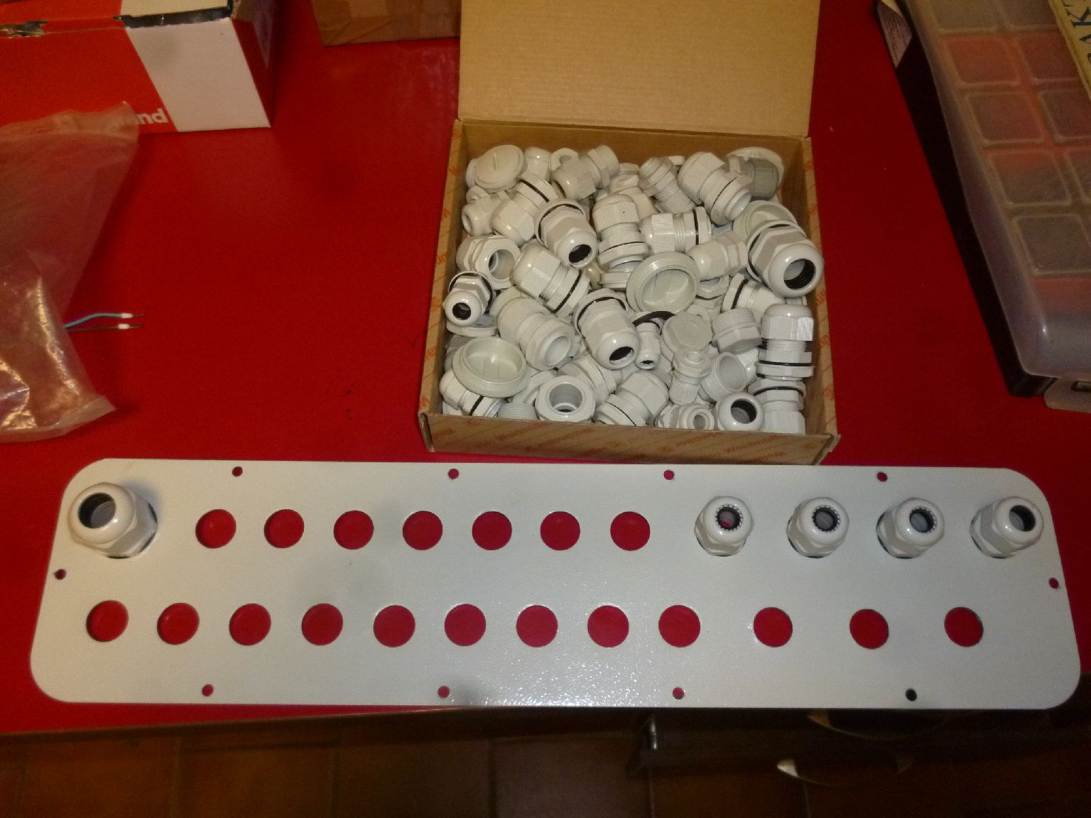

Vývodky jsou Wapro

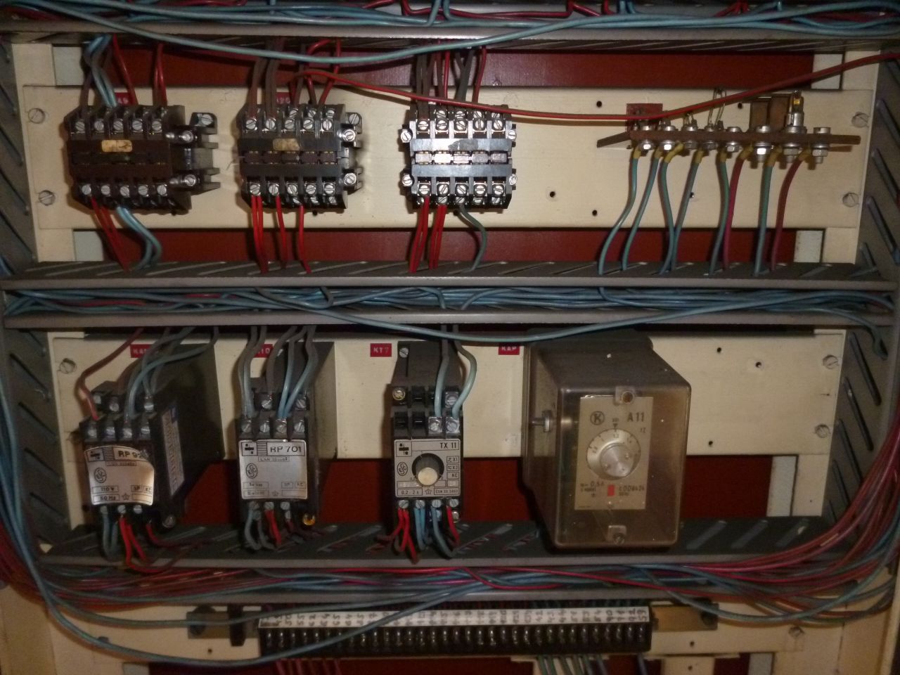

V originále u té BRH měli tu blokádu posuvů při vypnutém magnetu udělanou ještě důmyslněji.
Všimni si ve schématu relé označené B21 - jeho cívka je zapojená v sérii s magnetem.
Je to speciální relé, viz. foto typ A11 (nikdy předtím jsem takové neviděl) a toto relé překlápí na základě kolečkem definované velikosti DC proudu.
Tzn. když se cokoliv - vypadne konektor, shoří pojistka, spálí se magnet atd. - tak to shodí posuvy do stopu.

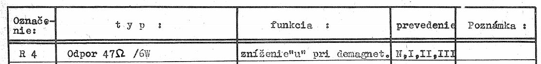

Jo abych nezapomněl - POZOR - demagnetizace jde přes odpor, teď honem nevím hodnotu, ale zjistím.

A11 je předchůdce A15, A15 se ještě docela používají, protože byly mechanicky slušně udělané a nesxxxy se.magi píše: ↑3. 11. 2020, 4:30 V originále u té BRH měli tu blokádu posuvů při vypnutém magnetu udělanou ještě důmyslněji.

Já to ještě neviděl - ale člověk se furt učímilan584 píše: ↑3. 11. 2020, 4:39A11 je předchůdce A15, A15 se ještě docela používají, protože byly mechanicky slušně udělané a nesxxxy se.magi píše: ↑3. 11. 2020, 4:30 V originále u té BRH měli tu blokádu posuvů při vypnutém magnetu udělanou ještě důmyslněji.

Odpor je v příloze
