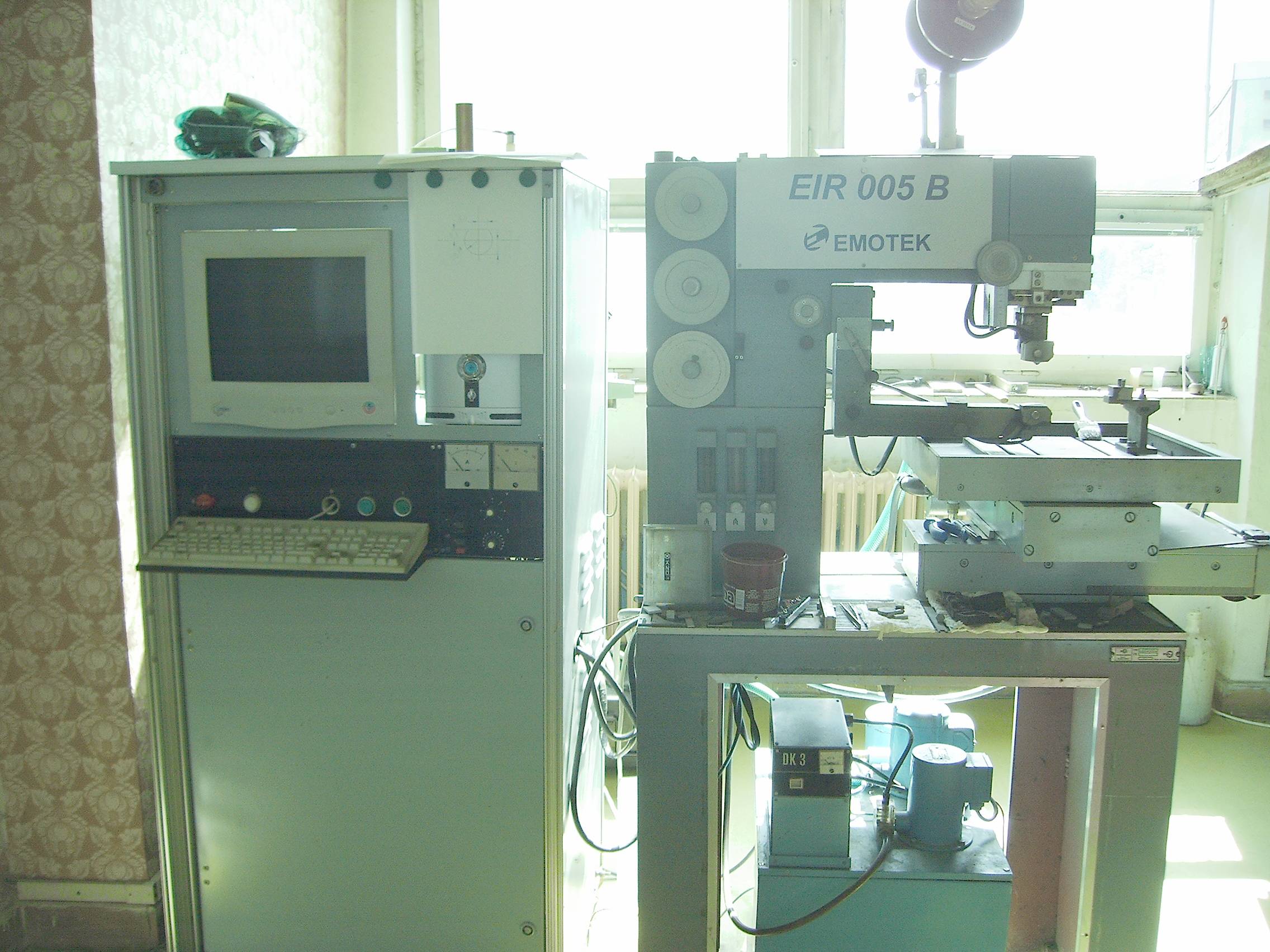

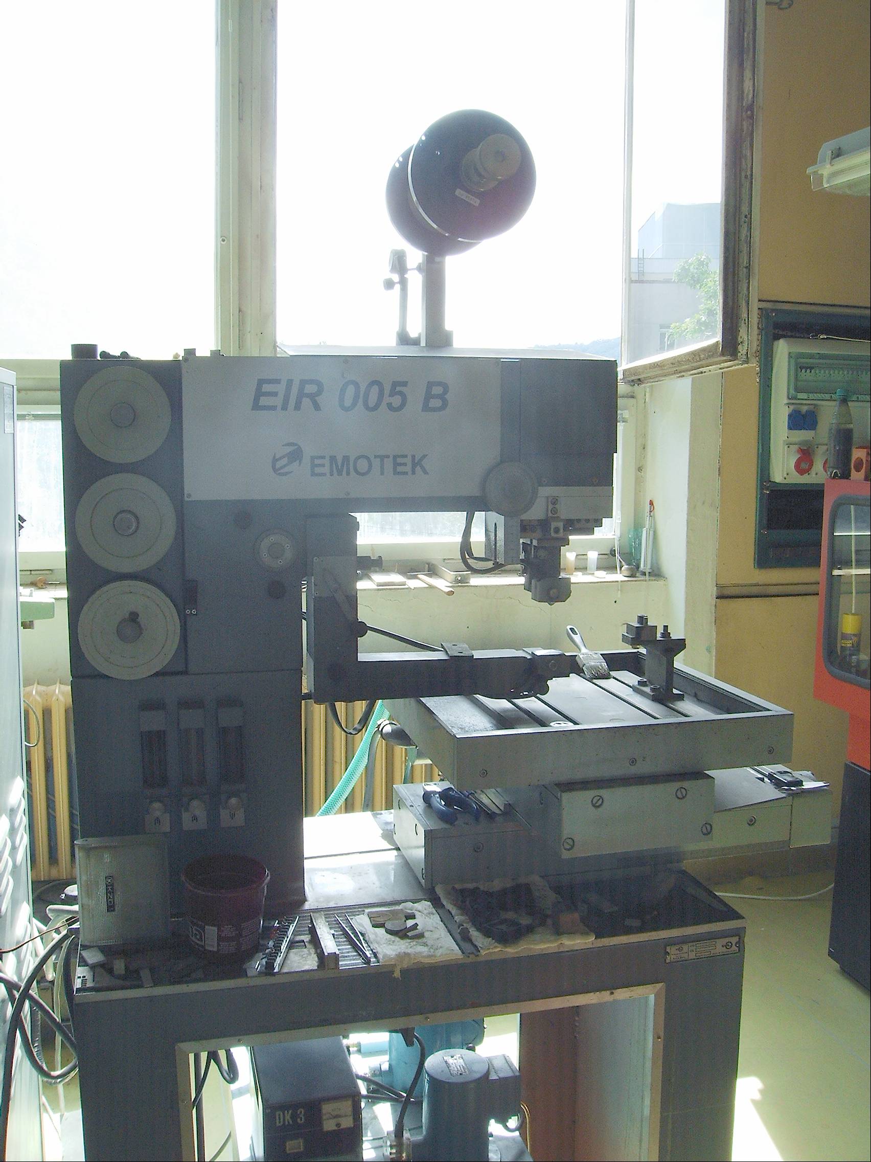

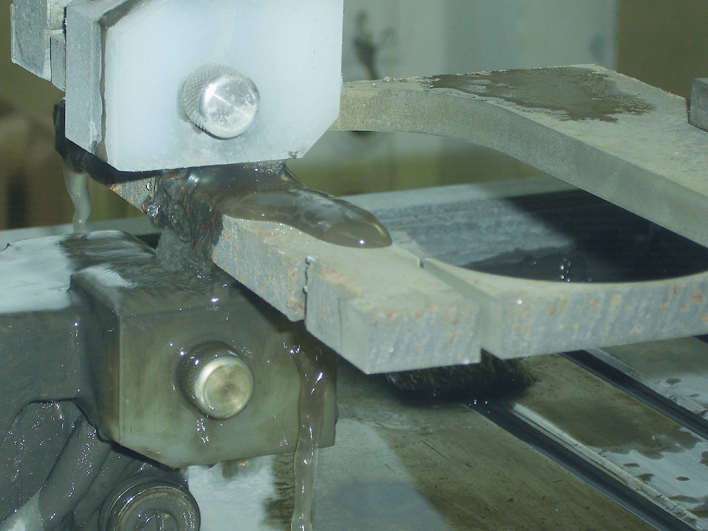

Dej prosím foto stroje a pokud máš nějakou okumentaci tak se prosím s námi poděl.

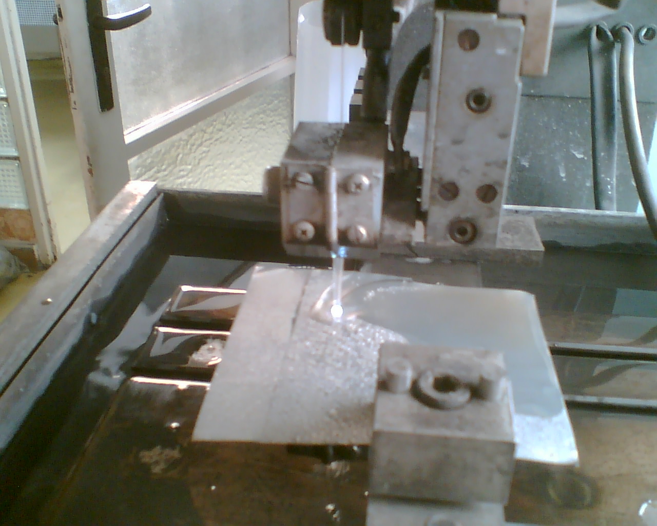

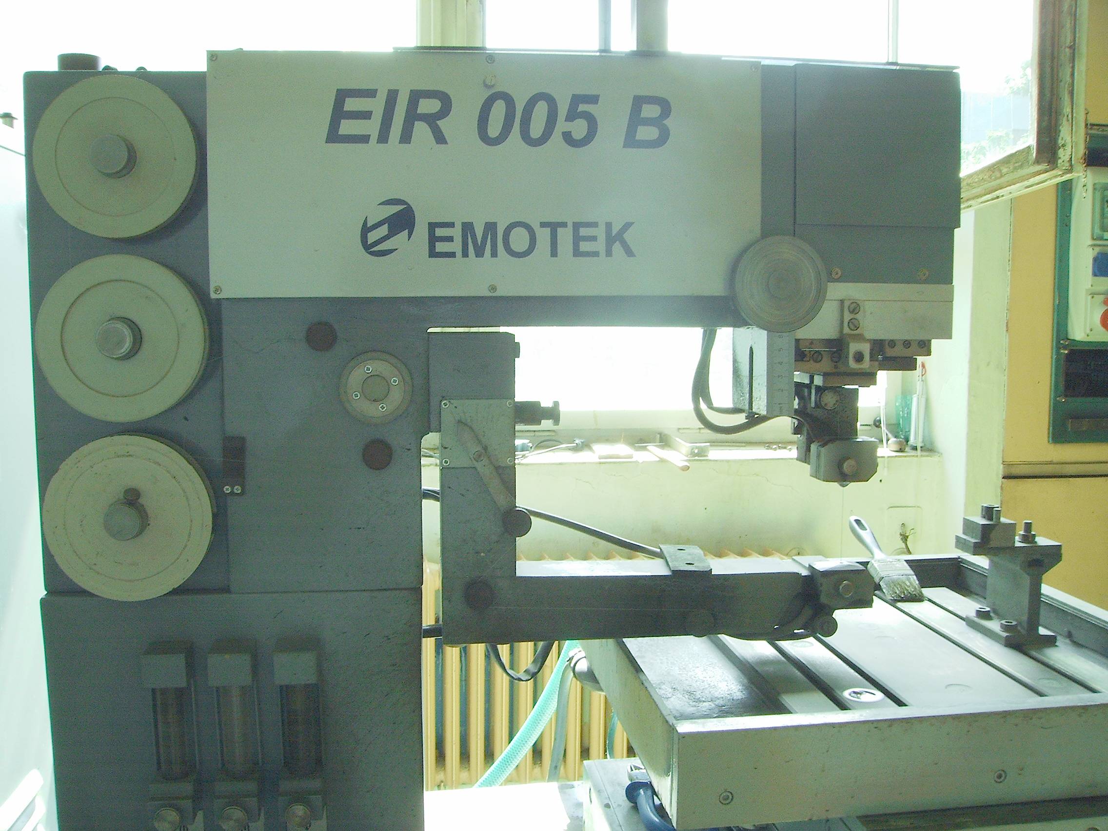

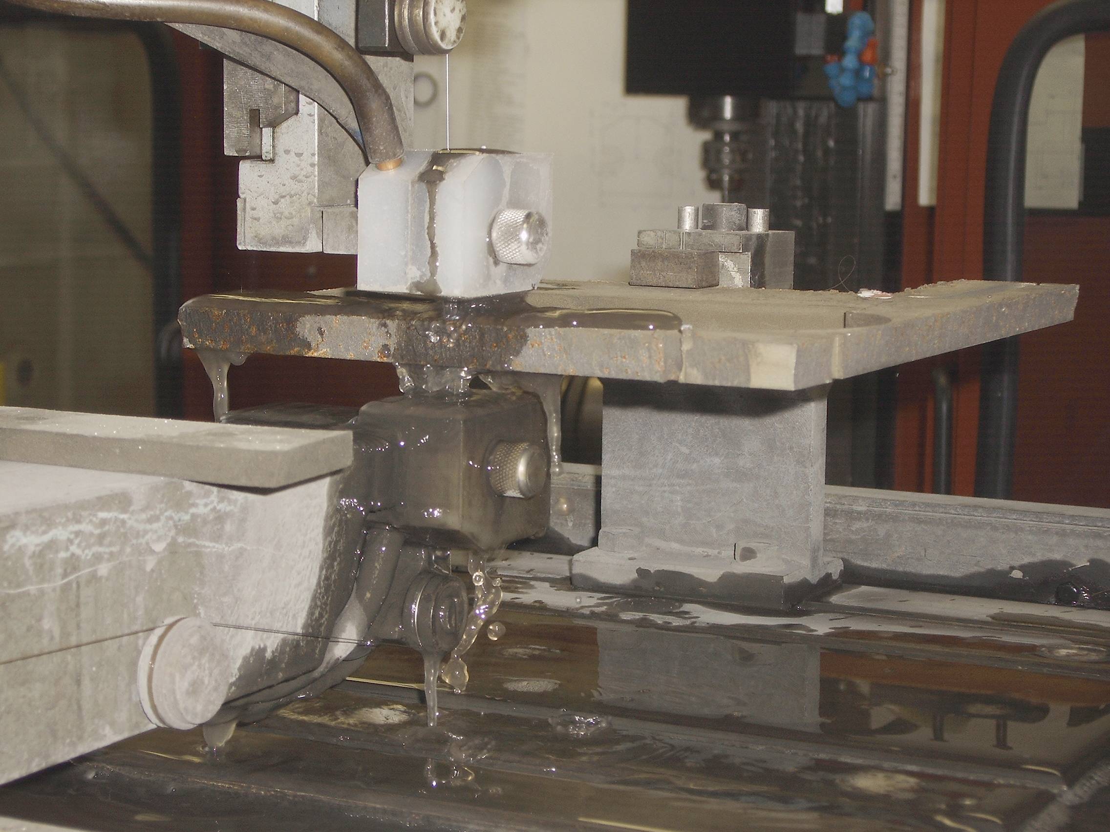

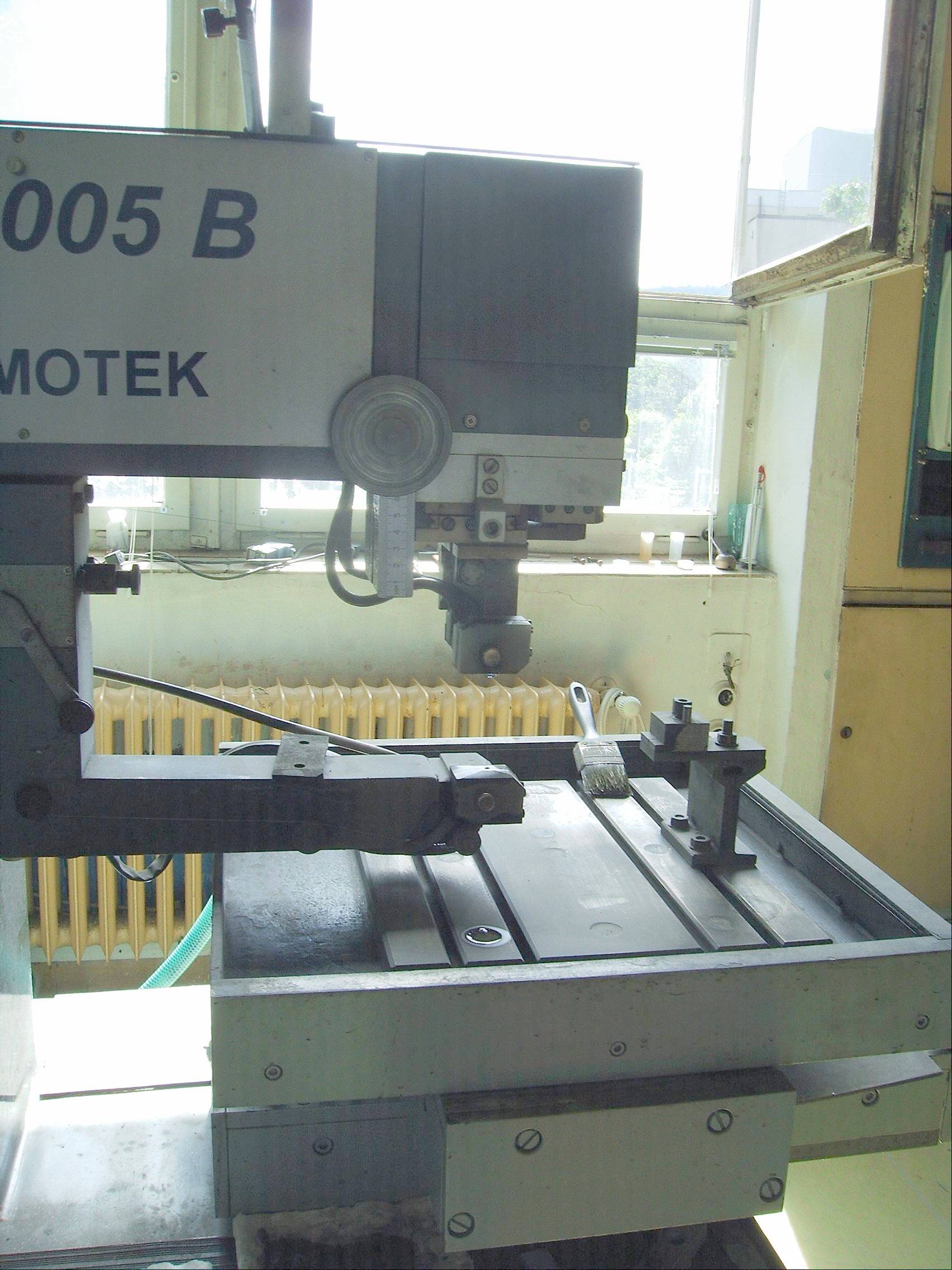

Tak jsem našel pouze tohle. Dokumentace bohužel žádná. :( Posuvy 200 x 200 mm, přesnost 0,002 max síla materiálu 70 mm, používaná kapalina destilovana voda, řezací dráty od 0,1 do 0,3mm.

Jediný co můžu napsat je napětí 100, 140 a 180V frekvenci zkusím změřit a kapacita je velká neznámá. Proudy to dává do 2A. Jinak jiskrová mezera je kolem 003mm, celková přesnost tak kolem 0,02 hodně záleží na čistotě vody čím víc kalu tím větší mezera.

Ještě jsem zapoměl zpětná vazba (odměřování) není, počítají se pouze kroky motoru a napětí sleduje komparátor, pokud klesne pod 20V tak to vyhodnotí jako zkrat drátu a udělá pár kroků zpátky a potom pokračuje v řezu. Celek chodí pod dosem (6.22) Rychlost si to řídí taky samo.

Ještě taková drobnost, souřadnice si při řezání ukládá do zálohované cmos paměti na základni desce počítače kde je mimo jiné umistěn bios, takže po zapnutí stroje nebo náhodném výpadku napájení stroj ví kde skončil a může pokračovat v řezání.

Původně to bylo řízený děrnou páskou, Emotek udělal kartu do isa sběrnice a program. Celá instalace se vejde na disketu. Stroj tady mám asi 15 let a párkrát odešel počítač jinak bez velkejch problémů!
