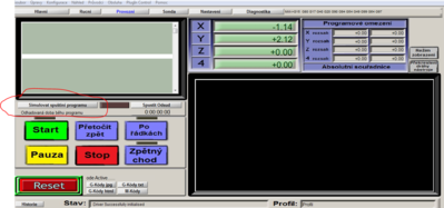

Mám dotaz ,či CUT2D vie napočítať všetky dlžky frézovania ,teda obvody jednotlivých dielov a výsledok vypísať ,chcem si urcit cenník na meter frézovania . Ďakujemmm :)

Pokud je mi známo tak Cut2D neumí zobrazit ani čas ani délky drah. Čas umí např. VCarve Pro, Aspire. Čas i délky drah např. ArtCam.

Čas obrábania ti vie v simulačnom programe vyrátaľ aj Mach3, z toho sa dá približne určiť aj dĺžka dráh.

Kde prosím ťa ? Neviem to nájsť .Dík
