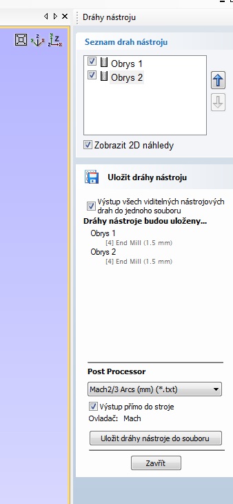

Baxi.bax
Příspěvky: 573
Registrován: 9. 5. 2008, 7:45
Bydliště: Dvůr Králové nad Labem
4. 1. 2013, 8:50
Je to hrozně jednoduché.Když dáš uložit G-kod objeví se ti tam políčko save a pod tím je zaškrtávací políčko na přímý export do Machu.když to zaškrtneš, jde to to přímo.Jedna věc"Když zkoušíš dráhy v animaci Cutu, tak se potom ty dráhy g-kodu anulují, tak je musíš znovu zaškrtnout a uložit.
Baxi.bax
Příspěvky: 573
4. 1. 2013, 8:56
Nahoře zaškrtnutá obě políčka jak pro vnitřní dráhy tak pro venkovní dráhy, pak dej uložit a poslat do Machu.

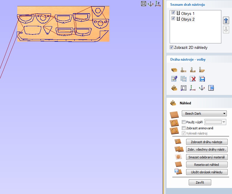

Baxi.bax
Příspěvky: 573
4. 1. 2013, 8:59
Baxi.bax
Příspěvky: 573
4. 1. 2013, 9:01
Nejdřív musíš udělat vnitřky jinak ti to vypadne.Nejdřív okna a pak rám.
