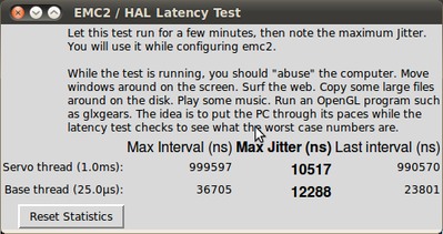

ešte pár otázok:
po spustení latency testu 5-10min mám výsledok max jitter 11385, 12288, 15811
s čím som spokojný ale niekedy po 30-90 minutach bežnej prace na pc - net, prehliadanie dokumentov atd. to vyskočí na 248566 a podobne velke čísla s čím už spokojný nie som, je nejaka možnost zistiť čo to spôsobí? môžem to ignorovať?(latency test spustam iba aki nie je spustené EMC a naopak).
Příspěvky: 7162
31. 1. 2013, 1:32
s tou latencí to je problém ,může to občas udělat paseku a někdy to nevadí, každopádně to může dělat téměř cokoli , ale dost často se to dá vyřešit výměnou grafiky , ale ne vždy , prostě někdy se to blbě sejde a je konec.
je dobré během latencetestu spustit co nejvíce aplikací a čas odčasu jej resetnout , a opravdu radši zadat nejvyšší hodnotu

Příspěvky: 207
Registrován: 15. 10. 2010, 7:38
Bydliště: levice
31. 1. 2013, 2:10
myslím že grafika to môže mať na svedomí je to nvidia GeForce FX 5200 :(
dá sa to nejako overiť ak nemam inu graf. kartu ani na zakl.doske.
Příspěvky: 7162
31. 1. 2013, 2:13
co jsem předtím čet tak jsou nějaký ovladače které se chovaly lépe , ale nevím nemám vyzkoušeno , a jak jinak na to přijít nevím , :(

Příspěvky: 657
Registrován: 27. 5. 2008, 9:10
31. 1. 2013, 2:16
Nvidie zlobej, co mam vyzkouseny tak se osvedcily uplne obycejny PCI karty treba typu S3. Proste sragora bez vsech akceleraci, physics, directX a podobne.

Příspěvky: 207
Bydliště: levice
2. 2. 2013, 2:04
tak našiel som grafiku riva vanta/16M ale tá ma vypískala hned na štarte tak som skusil v biose stiahnuť AGP na 4Mb namiesto pôvodných 128Mb a latency test sa mi zatial nedostal cez 14033 mate nejakú overenú aplikáciu ktorá dokonale zataží a preskúša stabilitu systému?
Příspěvky: 7162
2. 2. 2013, 4:28
tak projed totot vlákno dost se to propíralo , test na straně 4 http://www.c-n-c.cz/viewtopic.php?f=34&t=2154&start=45" onclick="window.open(this.href);return false;

Příspěvky: 207
Bydliště: levice
7. 2. 2013, 8:50
dakujem za tip, konečne som sa k tomu dostal po pár dnoch, vytazujem procesor všetkým čím viem cca 2,5h zatial výsledok Max Jitter 20657ns skúsim nechať do rana ak sa vysledok vyrazne nezhorší uznam pc za spôsobile a pokračujem v študiu nastavení EMC.
