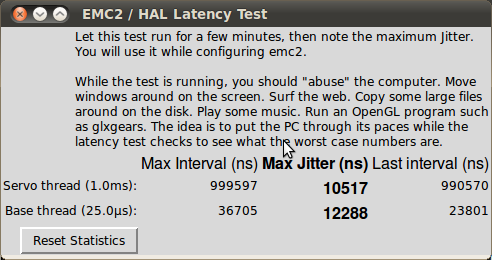

po spustení latency testu 5-10min mám výsledok max jitter 11385, 12288, 15811
s čím som spokojný ale niekedy po 30-90 minutach bežnej prace na pc - net, prehliadanie dokumentov atd. to vyskočí na 248566 a podobne velke čísla s čím už spokojný nie som, je nejaka možnost zistiť čo to spôsobí? môžem to ignorovať?(latency test spustam iba aki nie je spustené EMC a naopak).

s tou latencí to je problém ,může to občas udělat paseku a někdy to nevadí, každopádně to může dělat téměř cokoli , ale dost často se to dá vyřešit výměnou grafiky , ale ne vždy , prostě někdy se to blbě sejde a je konec.
je dobré během latencetestu spustit co nejvíce aplikací a čas odčasu jej resetnout , a opravdu radši zadat nejvyšší hodnotu

myslím že grafika to môže mať na svedomí je to nvidia GeForce FX 5200 :(
dá sa to nejako overiť ak nemam inu graf. kartu ani na zakl.doske.

Nvidie zlobej, co mam vyzkouseny tak se osvedcily uplne obycejny PCI karty treba typu S3. Proste sragora bez vsech akceleraci, physics, directX a podobne.

zaujimave myslel som ze obsadit dalsi pci slot grafikou situaciu zhorsi.

tak našiel som grafiku riva vanta/16M ale tá ma vypískala hned na štarte tak som skusil v biose stiahnuť AGP na 4Mb namiesto pôvodných 128Mb a latency test sa mi zatial nedostal cez 14033 mate nejakú overenú aplikáciu ktorá dokonale zataží a preskúša stabilitu systému?

dakujem za tip, konečne som sa k tomu dostal po pár dnoch, vytazujem procesor všetkým čím viem cca 2,5h zatial výsledok Max Jitter 20657ns skúsim nechať do rana ak sa vysledok vyrazne nezhorší uznam pc za spôsobile a pokračujem v študiu nastavení EMC.
