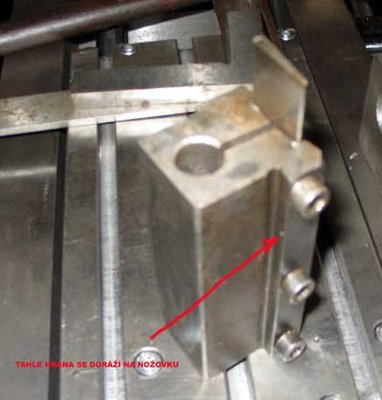

Je teda fakt že hraje roli jaký materiál se upichuje. Například taková automatová ocel je natolik dobře se obrábějící matroš že se do ní může skoro dloubat "nechtem" Takto nabroušený radeco které není ani podbroušené na menší sílu směrem od břitu je náchylné na přesné srovnání jinak se při upichování začne opírat stěnou o materiál kdy dojde k uhýbání nože a výsledným vyboulení stěny. Mám sice taky nenabroušený radeco ale jen na silon a pod. když pořebuju upíchmnout velký průměr bez rozjíždění.
origosch
Příspěvky: 1287
Bydliště: Kladno
Příspěvek 11. 4. 2013, 9:11
Tohle byl mat. 11600. Směrem od břitu podbrušovat není třeba, špička je nejteplejší a tím pádem je nepatrně širší, než zbytek nože a to stačí, aby vzadu nedrhnul. Přesné vyrovnání je samozřejmostí, o tom jsem vůbec nepředpokládal, že může být nějaká diskuse. To je ale to nejjednodušší, protože držák mám přesně vyroben a tak když chci upichovat, tak ho levou rukou uchopím, domačknu na doraz do nožovky a pravou rukou upnu jak psal Bohumil Dobrovolný nejméně dvěma šrouby. Nic nepodkládám ani nevyrovnávám.

No a to vyrovnávání kdo se s tím má hrát. Nemůžu mít stále držák v nožovce aby mi zabíral pozici. Taky mám tedy udělaný držák, ale potřebuju tam upichovák prostě hodit upíchnout vyhodit ho a tak dále. Ovšem jak říkám proti gustu..

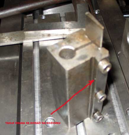

No a votomtoje. Kdybys si pořádně prohlédl obrázek, tak bys pochopil, že nevyndavám upichovák z držáku, ale vyndám celý držák, ve kterém je utaženej šroubama zespoda. V džáku ho i brousím, když je krátkej, tak povolím šroubky, povysunu a utáhnu. Potom ho dám na doraz z5 do nožovky a píchám. Nic nemusím seřizovat. Nevidím důvod, proč by měl obsazovat posici.
Pro ty, které to zajímá jsem si upíchnul z materiálu Poldi BOZ dvoumilimetrovou placičku ( materiálem musím šetřit) a natočil video. Chlazení teče co nejméně, aby náhodou necáklo na objektiv.

origosch píše:Jedna dobrá rada: Nevybrušuj žlábek! Pokud je vůle v suportu a ve vřeteni, tak si to ten nůž "podává" a drnčí. Kdysi jsem poctivě brousil žlábky, dokonce i v normě na upichováky to tak je předepsáno. Těch ulámanejch upichováků bylo. Od té doby, co dělám úhel čela nula stupňů je po problému. Když se o tom bavím se soustružníkama, tak to nikdo nechce chápat, až když jim ukážu, jak upíchnu pr. 60mm bez rozjíždění (s chlazením), tak se začnou opičit. Nůž radeco lichoběžníkového průřezu v držáku. K dyž se otupí, tak ho nabrousím tak, že odbrousím otupený materiál na hřbetě a jede se dál. Výška do hrotů zůstává stejná, vystrčen z držáku co nejméně podle průměru. Upíchnutá plocha je naprosto čistá. Zkuste to a uvidíte, pak napište výsledek.
Origosch.
Upichovanie bola pre mňa nočná mora, sústruh už má čosi za sebou. Vždy som skúšal upichovať s lichobežníkovým radekom (nabrúseným "podľa normy") polámal som ich dosť. Tak som to skúsil tak ako radí origosch a ide to jedna báseň. (SU32,mat.15131 fí65mm)
