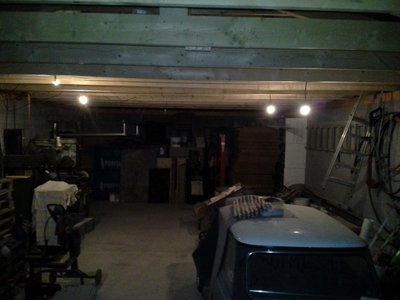

Sustruh uz je na ceste
Re: FUS 22
Napsal: 25. 3. 2015, 8:27
od SO 545
Elektriku som si stiahol u tumlika. vdaka mu.
Ked budes mat sustruh doma daj nejake foto
Re: FUS 22
Napsal: 29. 3. 2015, 11:11
od luptakdusan
Re: FUS 22
Napsal: 29. 3. 2015, 11:12
od luptakdusan
Re: FUS 22
Napsal: 29. 3. 2015, 11:14
od luptakdusan
- Projekt GARAZ :D
