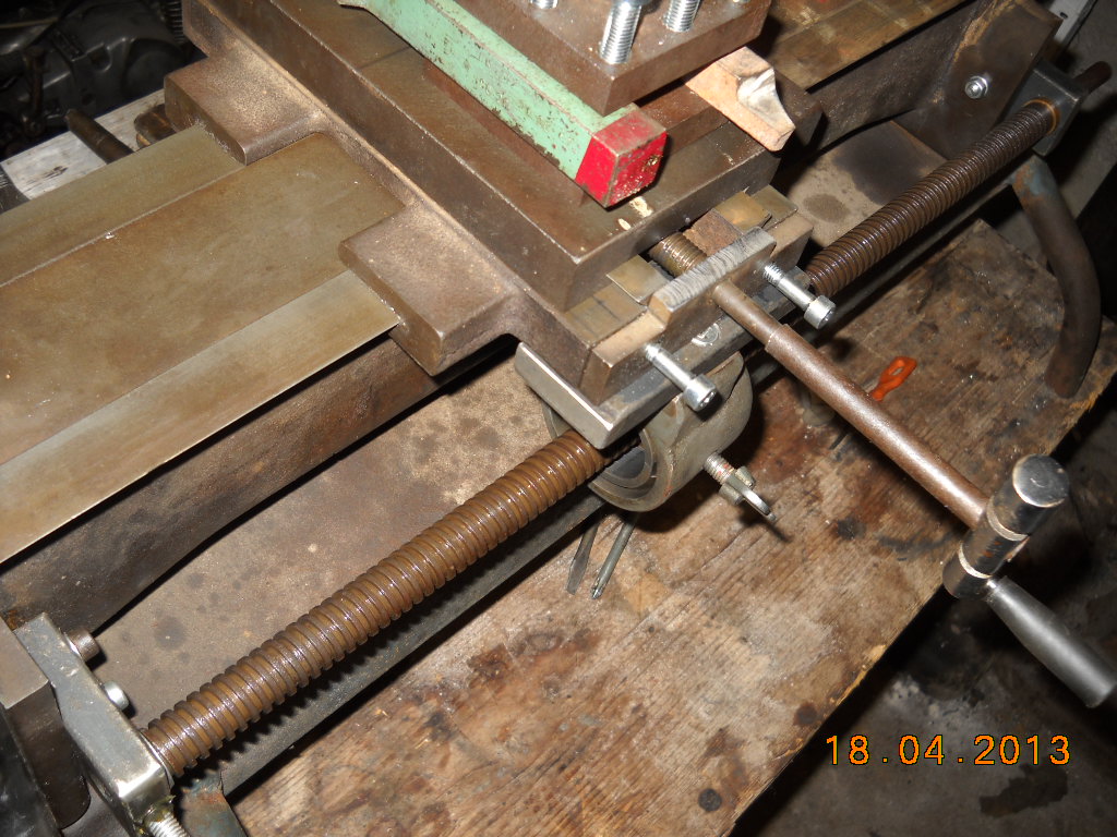

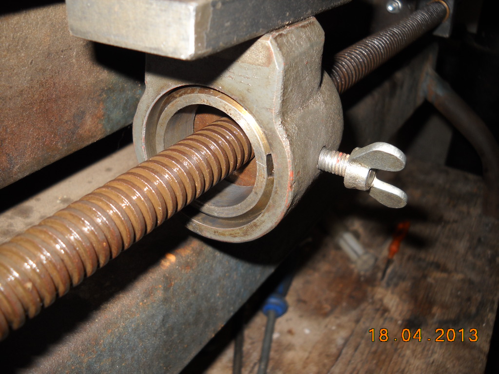

Dnes jsme dodělal podélný posuv suportu (fotek je tam víc než zde v příloze). Chybí jen nějaké to kolečko s případným noniem. Je to humpolácké a nevzhledné, bohužel je toto asi tak vrchol mých technických dovedností. Pro mě čert vzal jak to vypadá - rozměrově to sedí a funguje to. :)

je to v pohode, ide hlavne o funkčnost, po čase ak budeš mať chuť si dorobíš aj ten nonius :wink:

Pro jednodužší orientaci si udělej nonius s papíru. Stačí nějaké kolečko a na něj vytisknout stupnici na samolepící papír a po obvodu nalepit.
Nejhorší je sladit tisk s nějakým průměrem a krokem aby to sedělo na celou otáčku ale je to skoro zadarmo ale fukčně k nezaplacení.

Cjuz píše:...Nejhorší je sladit tisk s nějakým průměrem a krokem aby to sedělo na celou otáčku ale je to skoro zadarmo ale fukčně k nezaplacení.
V tom případě bych to udělal "ručně", dělal jsem to, když jsem potřeboval dílky na knoflík poťáku - proužek papíru obtočíš kolem toho "bubínku" a rozměr přeneseš na větší papír na jednu čáru, jako základnu, v bodu 0 uděláš další čáru, třeba v úhlu 45° a na ni, podle pravítka, vyneseš tolik bodů (+1), kolik jich má mít ten nonius , třeba po 3 nebo 5mm (podle jejich počtu). Poslední bod spojíš s koncovým bodem na základně a z jednotlivých bodů pak děláš rovnoběžky s touto čárou - kde protnou základnu, tam jsou body v poměrné vzdálenosti, stačí je překreslit na ten proužek... :)

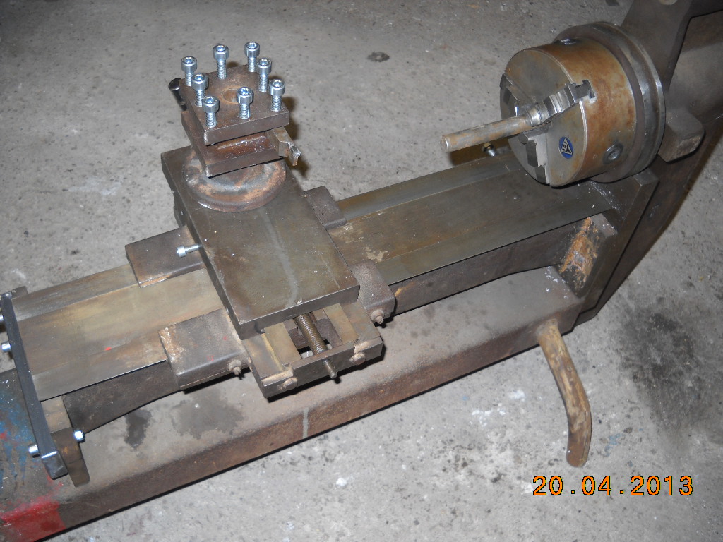

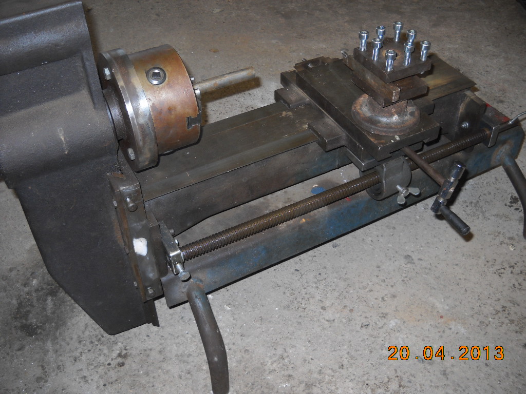

Současný stav stroje v kompletu s vřeteníkem a osazenou univerzálou. Už to soustruh alespoň vzdáleně připomíná. :D
Kdyby někdo věděl, kde sehnat za rozumný peníz stupňovité řemenice (alespoň 3 stupně aby měly), byl bych velice vděčen.
Ben Ash: myslím, že je součástí morálního kodexu každého chlapa takovou schopnost mít! :lol:

Buď v kovošrotu což je otázka náhody, nebo třeba Chiaravalli či Tyma, nevím jestli dělají stupňovité, našel jsem jen jednoduché. Nebo si to spočítej a zadej si to v inzerci jako výpomoc, někdo se najde. Pokud si nabrousíš kudlu, tak si to můžeš vykrouhat i sám a nemusí to být z kovu, já měl na původním soustruhu řemenice z texgumoidu a dokonce lepené z více kusů. Taky je můžeš udělat z tvrdého dřeva, vydrží překvapivě dlouho, pokud není stroj ve vlhku.

Z překližky si uděláš jakoukoliv řemenicu celkem rychle.

Fifík píše:.......Kdyby někdo věděl, kde sehnat za rozumný peníz stupňovité řemenice (alespoň 3 stupně aby měly), byl bych velice vděčen.
Udělat na tom soustruhu co máš, podle fotek je to už stroj schopný práce, ne?
Odlitek z hliníku si uděláš. Na vřetenu přeci už jednu řemenici máš - ( plochou) - přírubu pod univerzálkou nebo přinejhorším univerzálku samu. Stav se v autoservisu a tam ti rádi dají použitý ozubený rozvodový řemen z auta. Přetočíš ho zubama nahoru a máš plochý řemínek, pokud bude potřeba, tak nůžkama na plech mu lehce upravíš šířku.
Pohánět soustruh můžeš zatím všelijak - nevím jaké máš možnosti. Třeba ruční vrtačku do držáku ( sklíčidlo na ní ti klidně poslouží jako druhá plochá řemenička), nebo místo kotouče do stolní brusky utáhni mezi příruby kousek provrtané násady od lopaty a orovnej jí dlátem. Jestli máš stojanovou vrtačku, tak ten řemínek třeba překruť o 90 stupňů a máš to i s volbou rychlostí.
Napřed si to zkus ze dřeva
