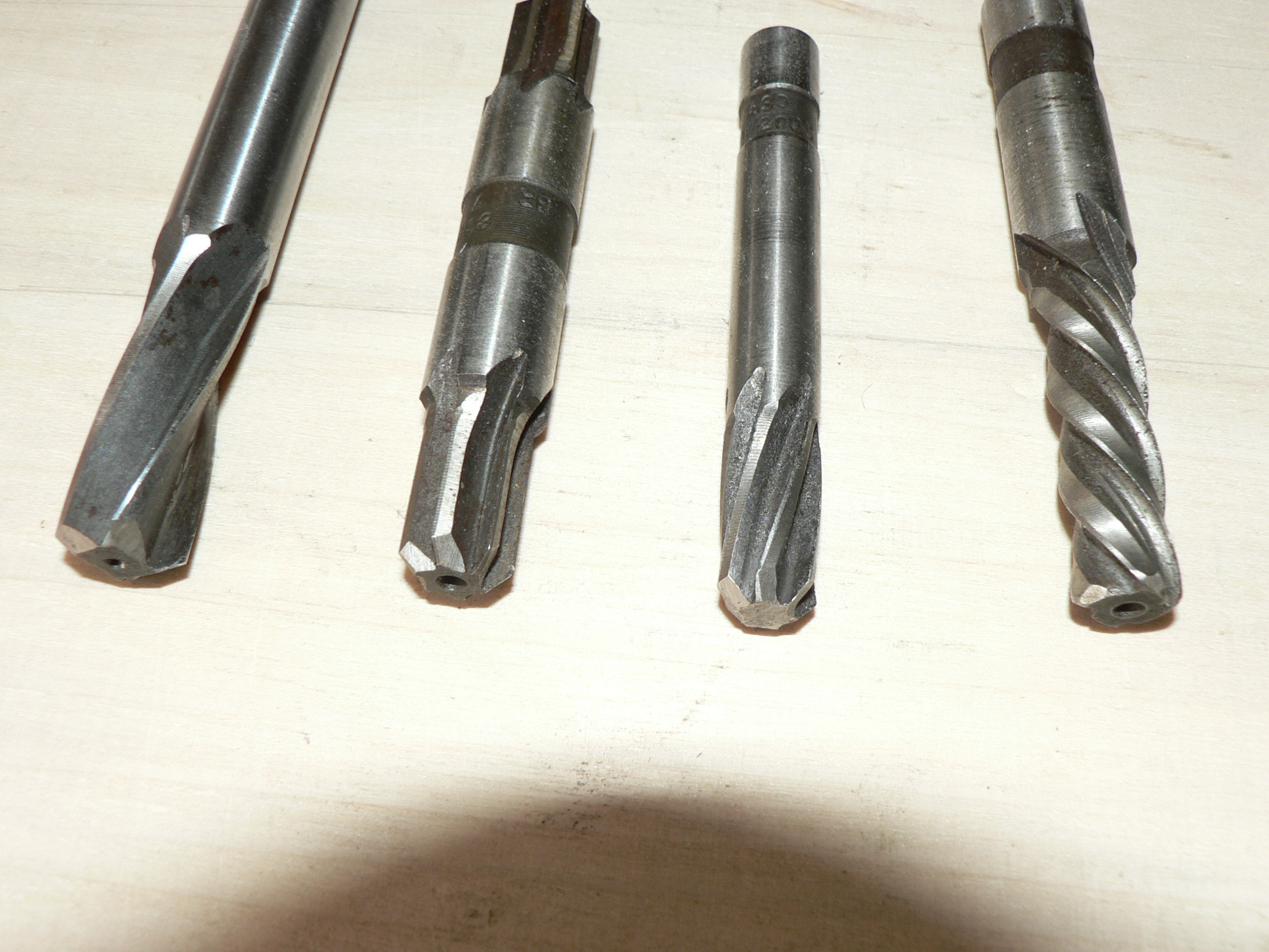

Pánové, co to je ? Jsou to frézy, nebo výstružníky, nebo.....?

vlevo je asi výhrubník, druhý z zleva asi spec fréza, může být i výstružník, třetí je výstružník, čtvrtá je válcová fréza - amerikán tomu říká můj tchán, používá se jen k zarovnávání, nemá zuby na čele

U té 4 z leva je zajímavé, že má šroubovici doleva, ale břity řežou z prava.
Jaký je rozdíl mezi výstružníkem a výhrubníkem obecně?

Ta s tou obrácenou šroubovicí je na frézování tenkých desek, řezné síly přitlačují materiál ke stolu.

výhrubník je "méně přesnej" výstružník hloupě řečeno.. bere se s ním většinou víc a díry jsou v toleranci H11-H9 výstružníky jsou přesnější většinou H8-H6.. alespoň tak to chápu já..

výhrubník je nástroj kterým se vyhrubuje díra která se potom načisto dodělá výstružníkem
výhrubníky bývají 0,25 pod celý rozměr
např. díra 12H7 by se dělala vrtákem 11mm, pak výhrubník 11,75 a nakonec výstružník 12H7

Díky za vysvětlení, ale teď jak je poznám, v čem se mezi sebou liší?

výhrubník má méně zubů než výstružník... ale hlavně každej nástroj je přeci značenej ne?

výhrubník má obvykle 4 zuby a nemá označenou toleranci, výstružník má zubů víc, výstružníky se standardně vyrábí v řadě po 1 mm (někdy po 0,5) výhrubníky jsou většinou o 0,25 pod, tj. třeba 11,75

já mám výhrubníky značený 10H11 11H11 8H11 takovejch mám většinu 10,75 třeba taky ale méně.. a výstružníky 10H7 (H6) atd.. nicméně spolehlivě se to pozná podle zubů 4 oproti třeba 8mi
