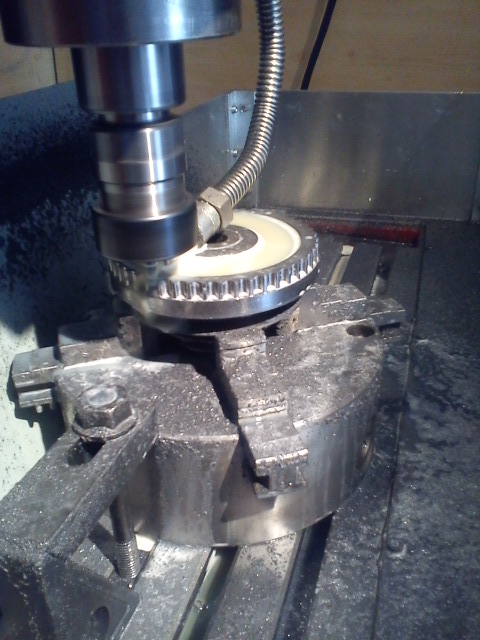

pokud máš doma vědší 4čelisťovou univerzálku pužij ji na stůl misto svěraku a upni ofrezovanou kostku a pak srovnaš zbytek staran ( spodek / vršek)
ja tak frezuju řemeničky, na tu kostku by to šlo taky použít :)
pokud dělaš těch kostek víc tak to bude rychlejší. na jeden kus by stačil ten uhelník jak ti tady někdo radil :wink:
