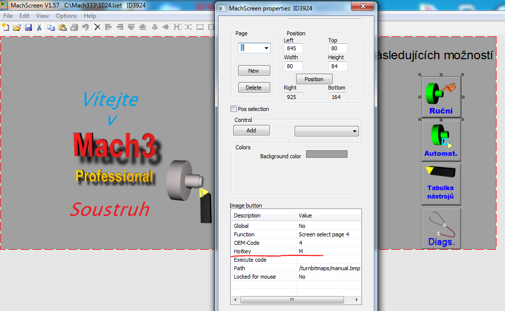

Díky za odpověď. Používám mah3 turn a tam právě ty zkratky v základu nejsou. Vím o všech položkách ale nenapadlo mě, to brát přes port and pins, jelikož fyzicky (externí tlačítko) to vlastně není.

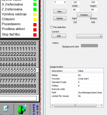

Ahoj na klávesové zkratky použij Machscreen http://www.kd-dietz.com/klausphp/pages/ ... ption.html" onclick="window.open(this.href);return false;
V základu má všechny potřebné klávesové zkratky např. pro start je použito "A"
ale přes tento program si můžeš navolit libovolné i jedno písmeno může být použito vícekrát, jen nesmý být na stejné kartě..

Tak jsem to zatím udělal přes ten triger a funguje to bez problému, já to chtěl především abych si to mohl hodit na gamepad , jelikoz klavesnici vytahuju jen na prehazovani nastroju a i to bych rad casem poresil pres klavesy.
Ten program zkusim určitě časem, díky za typ.
