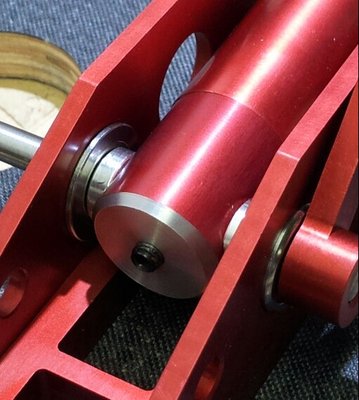

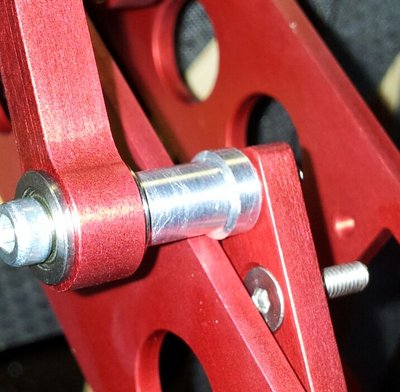

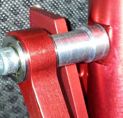

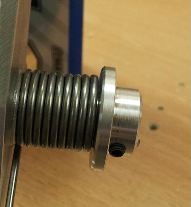

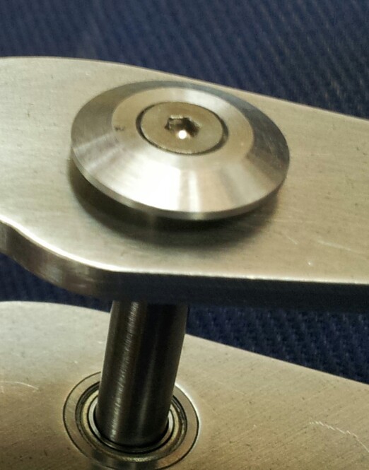

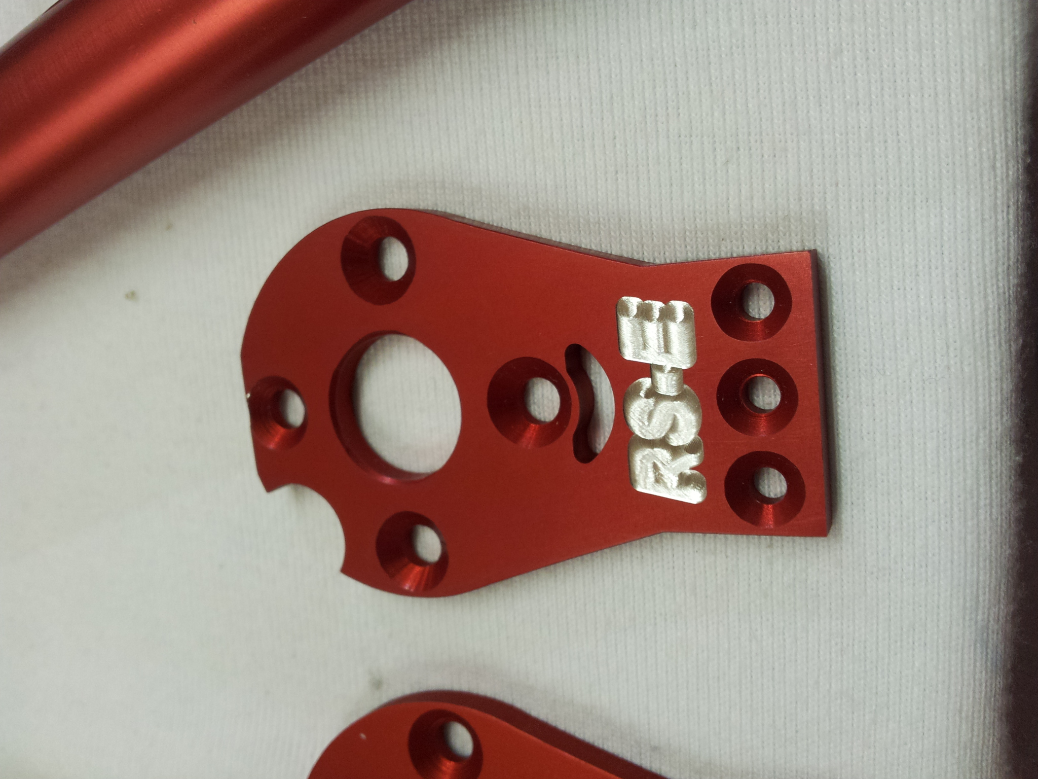

Tak abych to nějak ulehčil přikládám par ukázek na co potřebuji ty dlouze odiskutované nože,mezi fotkama je i něco z CNC

koukám že naprostá většina těch dílů je soustružená :D zachvilku dojdeme k VBD frézkám.... hlavně že příspěvky přibejvaj :D

O.k. to jsou běžný součástky, nic speciálního, podobných dílů jsem natočil tisíce. :wink:
Ještě přidej fotku na čem to děláš. :)
Jak jsem psal výše ... buď umíš a máš možnost kudly brousit, pak si můžeš koupit Radeko, HSS, něco s pájeným plátkem (vpodstatě libovolný nože) a nebo ty plátkový. Fungovat Ti to bude. :!:

mimochodem co to je za výrobky? dej foto celku..

od sameho začatku tvrdím,že mi stači tři nože a nekdo to pořad nedokáže pochopit.Použivam jeden nuž na železo i neželezo a toto chci vyloučit proto chci nuž na neželezo kvuli dokonalému povrchu neda se to dělat vše jedním. No a načem to dělam to je v tuto chvili jedno toto dokaže i ten nejlevnějši čiňan ale oto tu nejde. Ta tvoje nabidka s nožema by na to mohla stačit ale pořad mi vrtaj ty leštěne platky 😄

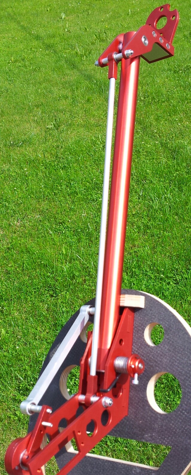

je to vyklopna mechanika pomocneho motoru do 7m modelu větroňe o vykonu 3kW

ještě foto celku pro představu ... jo a ty odkazy nejedou

RaS píše:koukám že naprostá většina těch dílů je soustružená :D zachvilku dojdeme k VBD frézkám.... hlavně že příspěvky přibejvaj :D
je to tak napůl soustruh + CNC :)
