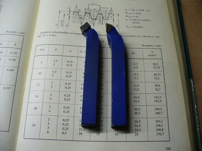

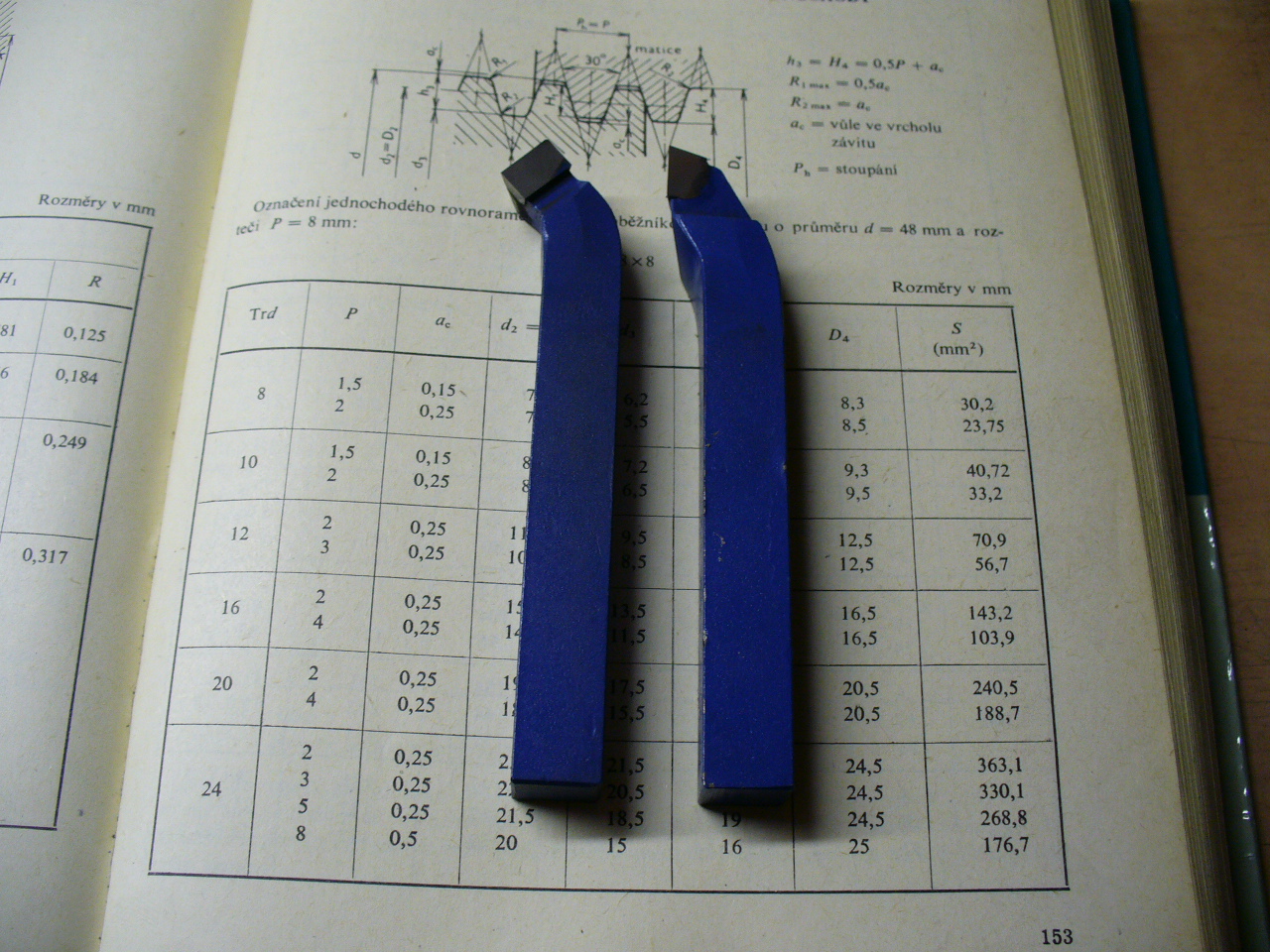

Takže, s těmito noži (pravý přímý uběrák a pravý stranový uběrák) dělám úplně všechno co vůbec vyrábím na soustruhu....typově, prostě tyto dva druhy si kup a uděláš s tím vše co na soustruhu potřebuješ, tzn, válec a čelo, zbytek, jako je tenký upichovák, nebo elegantní nůž do díry už jsem sem dával několikrát, tak pohledej. Podle mě, pokud koupíš takto sadu viz výše, tak dřív nebo pozdějc si stejně řekneš že jsi vemeno, že jsi to vůbec kupoval, ale nechám na tobě :) . Tipl bych si, že minimálně dvě třetiny začátečníků by tohle mohla potvrdit :wink:

Já to samozřejmě myslel všeobecně pro začátečníka :wink: Je myslím zbytečné tady vysvětlovat co dalšího bude potřebovat, tohle je prostě základ + upichovák a díra, na ostatní se stejně zeptá časem. :)
Jinak máš pravdu.............., pro zbytek šáhnu a mám :D
Ano, tohle jsou dva základní druhy nožů pro válec, čelo a sražení které používám na všech soustruzích :wink:
