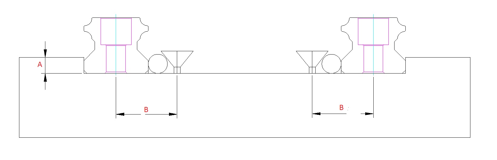

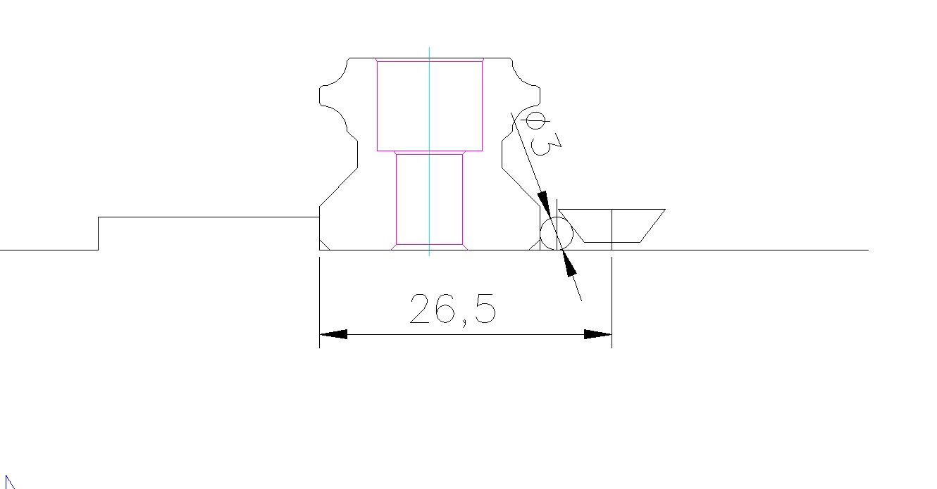

tak po návštěvě FERONY jsem si dovezl šroubky a onu kulatinku na HGRka .. kulatinu sem koupil 3mm nerez vzal sem hned 3 metry když stojí 14 kč/metr a šroubky M5/16 se skosenou hlavou a mužu jit do vyměřování a návrhů
Jinak od HIWINU mě bylo odepsáno na můj dotaz jaky pruměr kulatinky a jaky šroub ze to nemusim dělat že stačí dorazit kolejnic ina drážku a dotáhnout ze ty válečky,klínky se používají jen když sou vibrace atd... Ono asi fréza vibrovat nebude že
No hold kašlu na ně když mi teda nepomohli a dám se nato svou cestou vyměřováním

Vazne je posunuti kolejnic takovy problem? Vychazi mi to cca 3kN na jeden sroub, takze prinejmensim obrabeci sily by nemely hrat roli ...

Teď nevim co přesně myslíš... Máš namysli,že když to dotáhnu napevno tak by se to doopravdy nemělo hnout ? Je to možne, že ne, ale vše je děláno na NCčku a já chci tu mašinu udělat fakt kvalitně, že později nebudu muset upravovat kvuli přesnosti atd... Chci nani gravirovat a dělat ťišťáky semtam nějaká ocel atd... hliník ... Dokonce všechny části mam navrhnuté tak, že budou skolíkované...

Musíš si rozmyslet, jestli to bude gravírka, nebo frézka na ocel. To je totiž krapet rozdíl. Pokud to bude gravírka, tak tam ty lineáry máš docela zbytečně, nebo zbytečně řešíš jejich průhyb a fest upevnění. Každý stroj má své určení, a nemůžeš chtít po 1 stroji aby byl perfektní na 2 diametrálně odlišné věci.Airm@n64 píše:Chci nani gravirovat a dělat ťišťáky semtam nějaká ocel atd... hliník ...
BTW, když máš všechny díly dělané na NC, tak jaký je problém si nechat vyfrézovat přesnou drážku na lineáry? Proč řešíš kulatinku, zápustné šrouby atd? Podle mě je to navíc pěkná prasečina, ty šrouby jsou namáhané na ohyb.

Myslím to tak, že bude se zrovna dělat to co je třeba... Ty šrouby se nedotahujou určitě o dušu...A namahane ať jsou
Když budou KO tak je vyměňím za pevnější...Drážka na lineár bude vyfrézovaná ale jen zjedne strany a z druhé bude kulatinka viz.obrázek co jsem tu posílal...

Ja to vidim jen teoreticky. Trosku to byla realce na 'Ono asi fréza vibrovat nebude žeAirm@n64 píše:Teď nevim co přesně myslíš... Máš namysli,že když to dotáhnu napevno tak by se to doopravdy nemělo hnout ? Je to možne, že ne, ale vše je děláno na NCčku a já chci tu mašinu udělat fakt kvalitně, že později nebudu muset upravovat kvuli přesnosti atd... Chci nani gravirovat a dělat ťišťáky semtam nějaká ocel atd... hliník ... Dokonce všechny části mam navrhnuté tak, že budou skolíkované...
A dotazeni ne napevno, ale na moment podle doporuceni vyrobce (asi bude treba pouzit pevnostni srouby 12.9).
Podle me je pouziti valecku dobre prinejmensim proto, ze se vedeni bude daleko snaz montovat a kolejnice se nezkrouti pri utahovani. Jen tam pri beznem provozu budou zbytecne a pri nejake havarii je otazka, zda pomuzou.

Povrch budu mit do dvou stovek rovinnost tak snad se to krouti nebude precijenom ta kolejncie je broušená a kalená tak by mohla držet rovinnost no

edit: při havárii si myslím, že to spíš odnese fréza ... největší budu používat 8mkm vic asi fakt ne na 1kW vřeteno...

NSK doporucuje utahovat kolejnice od jednoho konce, v manualu rikaji, ze pri utahovani od stredu se kolejnice zkrouti do 'S'.Airm@n64 píše:Povrch budu mit do dvou stovek rovinnost tak snad se to krouti nebude precijenom ta kolejncie je broušená a kalená tak by mohla držet rovinnost no
Take pozor, ze 20um je maximalni doporucena chyba rovnobeznosti kolejnic(http://www.teausa.net/Portals/0/uploads ... Series.pdf" onclick="window.open(this.href);return false;). Pokud by opracovani bylo horsi, mohlo by to snizit zivonost...

No ono tam bude určitě méně než 0,02mm akorát to je to maximum co mě bylo řečeno...

pokud maš možnost tak to dej po frezovaní vybrousit, z osazovánim linearu na soustruh jsem se "sral" celý den. měl jsem to cele sešroubovane a pak se to brousilo ta zakladna, až jsem to osadil tak mi to kamarad změřil na 3D sondě v práci a měl jsem to rozhozené i tak o necele dvě setiny. a to jsem si myslel jak jsem to poctivě udělal. chyba byla vtom že jsem to utahoval jenom rukou a asi jsem to přepískl... tak jsme to povolili a utahli momenťákem a ejhle bylo to do stovky...
nespechej na to a dej si zaležet. co ošulíš teť se ti 3x vratí a budeš to předělávat..

Zdravíčko tka proběhla menší změna na mšince a to tloušťka zakladny se zvedla z 20mm na 30
Bude to těžké jak bejk
Dotaz ohledně zafrézování hran pro kolejnice...
Viz obrázek... Budu to teda dělat zpusobem dotalčení na hranu + kulatinka viz.obrázek... hranu udělám vysokou 3mm s malým sraženim jen se ot lizne at to neni ostre.... Bude 3 mm stačit ? Ještě dotaz ohledně zafrézování kolejnice budu mit od sebe 200mm .. 200 je rozteč montážních šroubů kolejnice takže +10 mm ještě na každou stranu z toho vyplyva ze budou hrany od sebe 220mm udělat to o desetinku větší kvůli montáži nebo to udělat přesně na stovku ? Kolejncie jsou HIWIn a sou přesné...Já jen aby mě to pak nevypeklo....
Dík za info

... já mám 20-ky Hiwiny a v tabulce bylo, když jsem se díval hloubka drážky 3,5mm je to na stránkách Hiwin.cz v katalogových listech. Rozteč je jedno, hlavně aby byly rovnoběžné
... jinak já u své mašiny nebudu dělat drážky, usadím to na hodinky na rovnou plochu už jsem se rozhodl, na to pižlání max. 6mm frézou mi to bude určitě stačit i do oceli
- Příspěvky: 9044
- Bydliště: Úvaly
vyrobit rovnou plochu nebo rovnou plochu s drážkou zas takovej rozdíl není..pokud tedy rovná plocha neříkáte výrobní rovině nějaké desky..
v každém katalogu kolejnic je ten rozměr drážky uveden..
