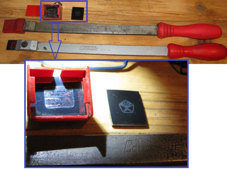

Tak se mi konečně podařilo sehnat pořádné škrabáky.
Součástí bylo i 8 ks náhradních čepelí Sandvik - ...... a koukejme se, jaká mrška se tam objevila
Doufám, že až odstraním samolepku Sandvik, tak na mne nevykoukne tento znak
I když pořád lepší než kdyby tam bylo "Made in China".

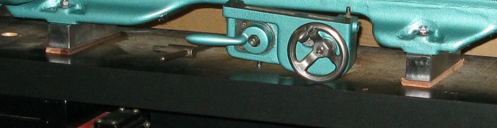

Protože jsem použil plechový podstavec od jiného soustruhu, chci se zeptat na zkušenosti s podložením soustruhu.
Gumu jsem zavrhnul, ale mám cca 7mm silnou hovězí kůži a tou jsem podložil soustruh m.j. i kvůli hluku. Nebo máte někdo jiné zkušenosti?
Děkuji za info.
Děkuji za info.
mikiki
- Příspěvky: 788
- Registrován: 5. 1. 2011, 4:33
- Bydliště: Vysočina
Zpět, kůže to nebude
Kamarád mi daroval kousek podlahové gumy a ta bude stačit.

jak velké to potřebuješ tu gumu?
Koukam že ješ praha 7 Pokud by se ti chtělo sjet do Libně tak bych ti dal gumu co se používa pod kolejnice proti vybracím. ma to tak 8mm tloušťku a cca 15x15 cm.nevím přesný rozměr. ja stím nedělam, ale zabavil bych par kousku kolejářum
teť jsem ale doma budu tam až o vykendu.

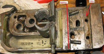

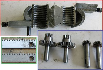

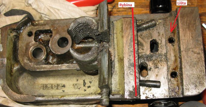

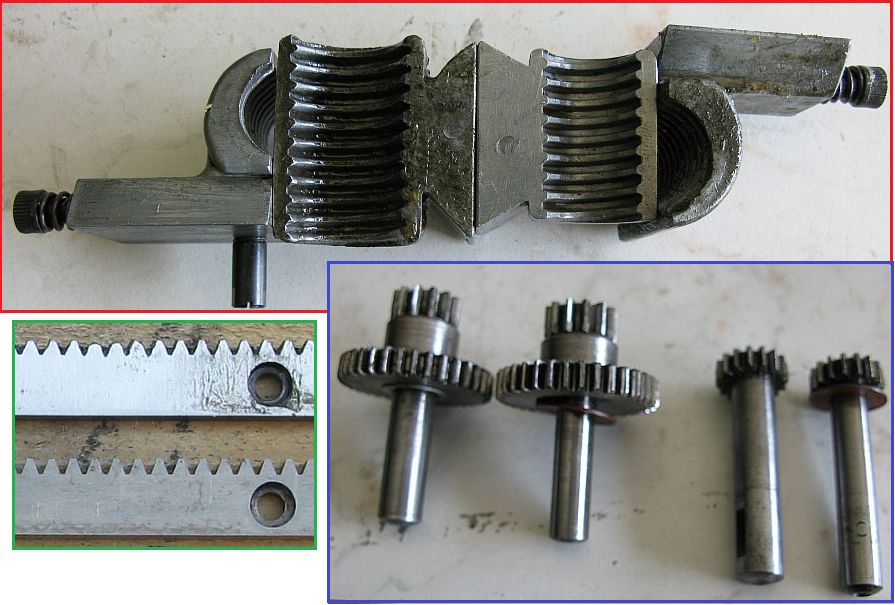

Tak i ti "Angláni" nedělají vše po 55 letech stejně.
ND byly koupeny na Super7/ML7.
Ten můj byl dle kovového štítku dánské firmy koupen v r. 1958 a jedná se o prototyp
Je to divné, možná ne, protože číslo na loži odpovídá roku výroby 1949 ale různé části se právě začaly dělat až od r. 1958 - no nevadí, ale ty rozdíly ND mne mrzí.
------ 1) dělená matka - že je kratší nevadí, ale že nesedí úhly, to mne dost na... a přemýšlím, jak ji upravím
2) ozubená kola do ručního pojezdu - hřídel je slabší (musím vyrobit futro, sice bude jen 1,1m silné, ale to by nemělo vadit)
3) ozubený hřeben - ten je O.K.
Myslel jsem, že rozeberu, vyměním a složím a bude to tedy trošku složitější

počkej, myslíš ty rybiny v kterých to chodí jo?, tak tam by měla být snad nějaká lišta co to přitláčí, takže snad jen silnější
Skoro bych ale řekl podle fotky, že ten novější je na jiný průměr šroubu, případně je to nějaký optický klam

4tumlík:
- ano matka je menší, ale kupodivu na šroubu sedí
- na těle pojezdu je vyfrézovaná jedna rybina a na druhé straně je lišta -----
4GeeSnake:
ten odkaz mi nějak nefunguje
4garulus:
všechno nějak půjde nějak upravit
4GeeSnake:
4garulus:
