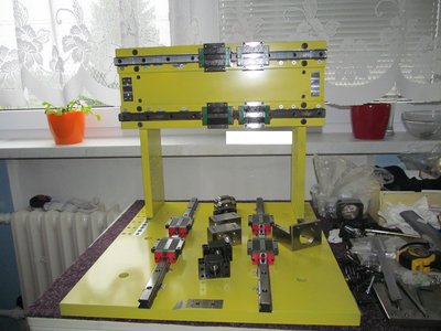

Pánové jakej je nejlepší postup ? při kolíkování? :-)
Nějak sem se natom zašprcnul :-) Kolík jsem vychladil v mražáku ten šel dobře ale do druhé strany mě to jde těžce a těžce :-) A nevím jestli je nejlepší způsob to nahřívat :( Co vím, že už asi nedám ten kolík 25 mm do ramena a 25 mm do zakladové desky... do ramena teda dám 25mm to jde a do desky tak 10 mm co myslíte? více není třeba si myslím pač to pak nanic nemá vliv....

To máš válcové kolíky a každá součást byla dělaná zvlášť? pak to nemusí být naprosto přesně a můžeš mít problém to složit..

Ano valcove kolíky průměr 10mm délka 50mm z jedne strany je vevnitř závit pro šroub M6 to asi slouží k vytáhnutí... Přesné by to být mělo děláno to bylo na přesne mašině s novýmy nástroji mi bylo řečeno...
Jinak to mám udělané tak, že mám
závit M8 kolík 10 závit M8 kolík 10 závit M8 kolík 10 závit M8 čili 3 kolíky a 4 závity ...chybí mě dotáhnout 3,5mm a jeto cajk ... nevím co by nato řeklo třeba kladivo kdybych bouchla z vrchu po rameni přes trámek... Než sem kolíky zasunul dal jsem je na půl hodiny do mražáku zaťukal do ramen vlezly suprově až na konec... pak jsem pomocí těch 4 šroubů M8 dotahoval dotahoval a jsem na 3,5mm dokonce jsem před chvil is ibyl vyrobit i malej připravek že už aji za kolíky tahám kdyby se mě to povedlo tak kdyby trčeli zespod tak je fiknu pak... pač v rameni je rezerva 25mm délky kolíku....
Nevím jestli sem to ten kolík neměl máznout jeste nejakým olejem nebo tak to jsem se nikde nedočetl...

problém vyřešen :-D chyba byla na mé straně :-) Hold když se dá delší šroub než je závit tak se je pak čemu divit ze to nejde dotáhnout :-D Takže jedno rameno už slicovane s hlavní deskou je :-) No snad to nebudu muset nikdy rozdělávat pač mě nenapadá jak taky :-D to je tak natěsno děláne ;) Mám zase radost :-)

Tak zítra konečně volno :-) tak to skolíkuju :-) Pak obednam kolejnice a sroub na osu Z :-) A bude to drandit :-)
Jinak už jsem rozhodl jake použiju motory :-)
Na X a Y budou pouzity 57HS22 2,2Nm a na Ztko použiju 86HS35 3,5Nm ten na Ztko sme sehnal od člena s fora za luxusni penizek :-) Tak by byla škoda otho nevyužít :-) A krmit to budu driverama M542 :-)
Pokud vše zitra vše stihnu dát do kupy hodím foto :-) Snad vše klapne jak má a přijde i balíček s pošty na kterej čekám :-)

Jop Jop díky... myslel jsem,že pokročím více teď ve volnu, ale hold některe věci se dostlai před mašinku no :-) Teď čekám na motor 3,5Nm od 'Adventurera' a na dva drivery M542 z ebay co jsem obědnal :-) celkem mě dostala cena :-) U nás M542 novej cca 1600 +- par kaček na ebay sem koupil za 2110 dva včetně shippingu :-) Leadshine M542 :-)

Už vím jaký to je pocit když máte rovnoběžnost vedení pod 0,01 :-) ;-)

Pánové zdá se mi, že to nějak moc hází ... Je to normální? Do kolika by to mělo maximalně házet? Zdá se mi, že se stal problém při opracovávání toho kuličkáče....

no tě péro :( Co za ložiskem (samotnej závit), to užs nějak měřil taky, tam by to bylo teprv blbý..?

Závit sem ještě neměril ale nějak to zkusím....
edit: přiznam se že sem to poznal ze to tka hází jen podle oka... pak zmerim a ejhle....
edit2: tak kuličkáč je rovný ten se hýbe jen ve stovce... ale to opracování je na prd... hází to dvě desetiny viz. video .... to mám radost... a pan xxx určitě taky bude mít... pač ten šroub byl obědnaný z xxx ...

ps. a to si jim jako za tohle zaplatil ?
* pokud ten šroub a ložiska mají mít v požadované přesnosti rozumnou životnost, tak ta házivost (respektive kruhovitost, přímost a válcovitost ) musí být o řád menší
