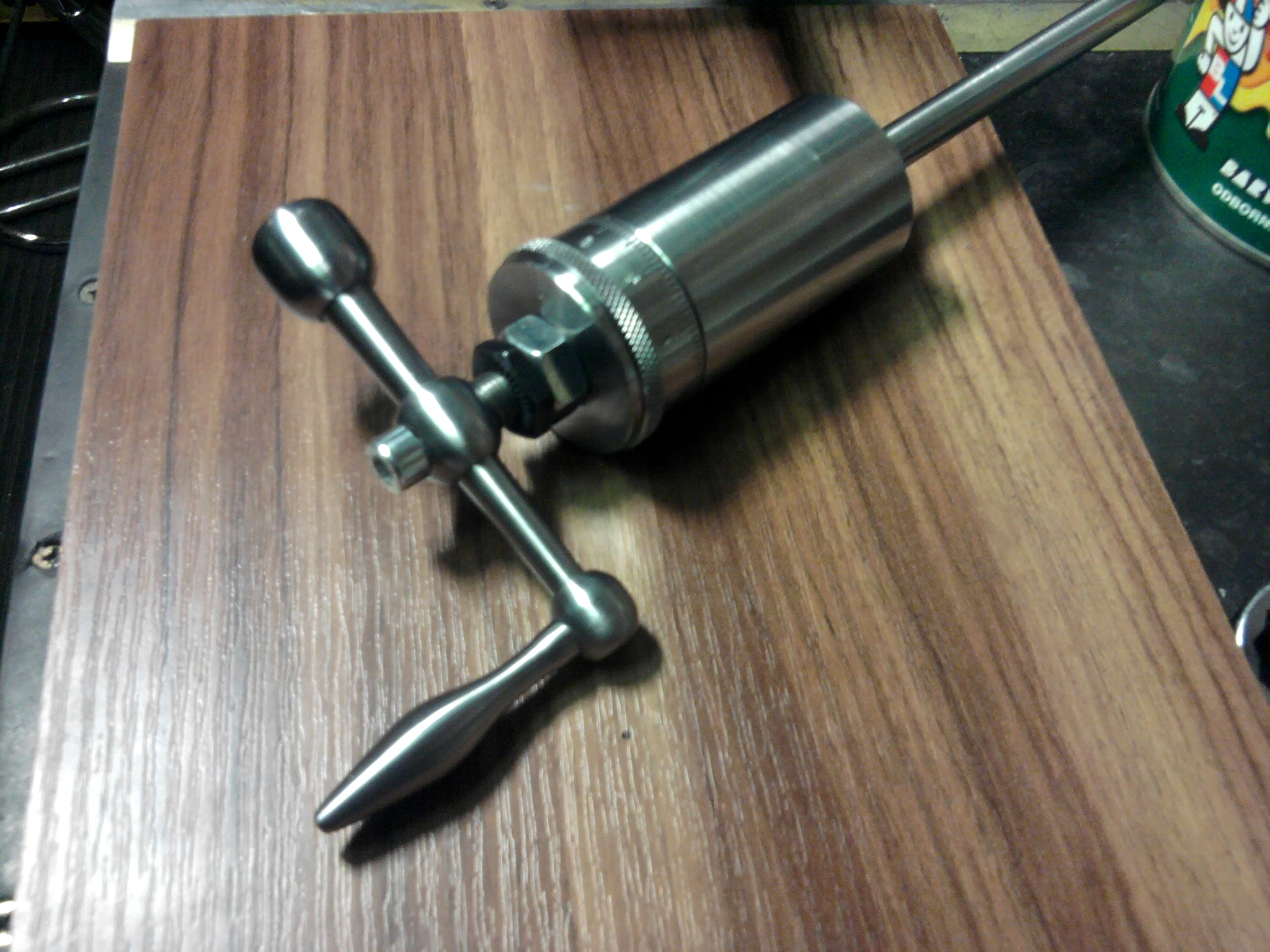

Tak zas pokračování. :D

Lišty jsou hotové. :D

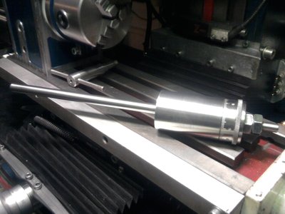

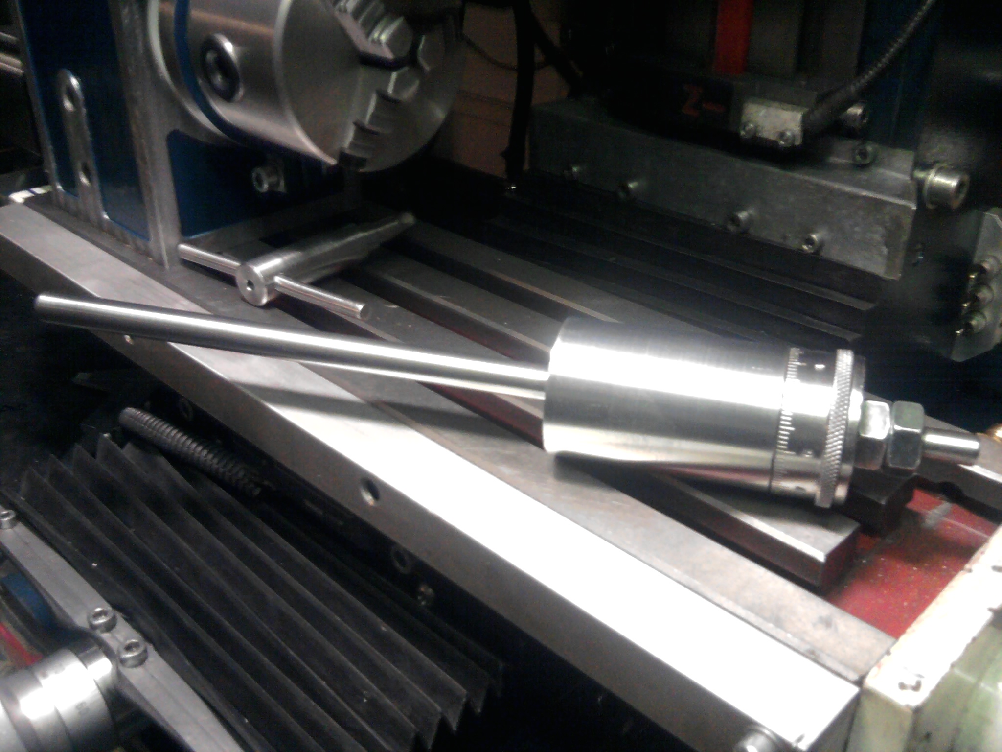

Tak jsem pokročil s noniem na příčný posuv, domek ,ofrézuji až to bude sedět u sebe. V domku jsou 2x Ax.ložiska, samotný nonius otočně nastavitelný a zajištěn maticí 2x M10x1. Tím vymezím vůli v ložiskách.
Nonius má 100 dílků a záv.tyč bude M10x1L. Takže na průměru bude 0,02mm. 200 dílků bych na ten průměr 38.00mm nenarval. :(

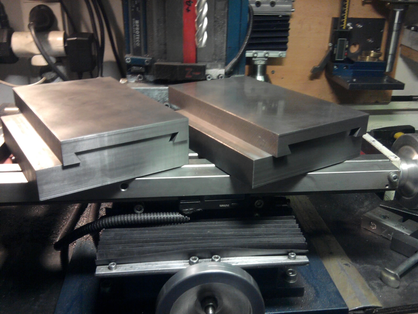

Malý přídavek.

Jak děláš ty rysky na noniu?

Závitníkem M6 :D Vím že to blbě zní ale je to tak, Závitník upnu do vřetene frézky a nonius do 4.osy, vychytat hloubku a o zbytek se postará Mach. Takže osa X jezdí sem a tam a A se otáčí dle počtu rysek.

nahodou je to supr napad :)
ja si zavitniky taky vybrušuju. dělal jsem si tak skušební zavitovací frezky

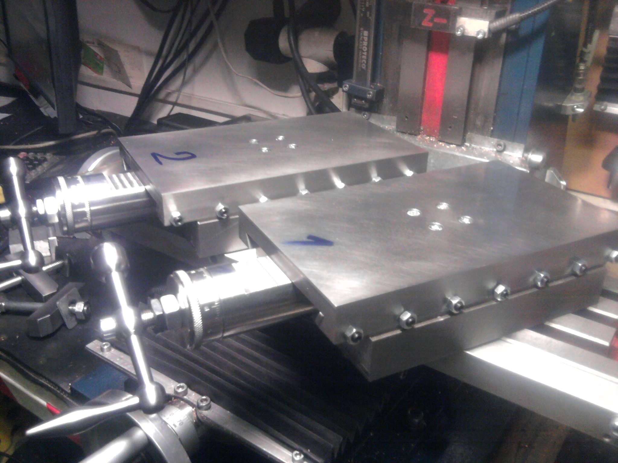

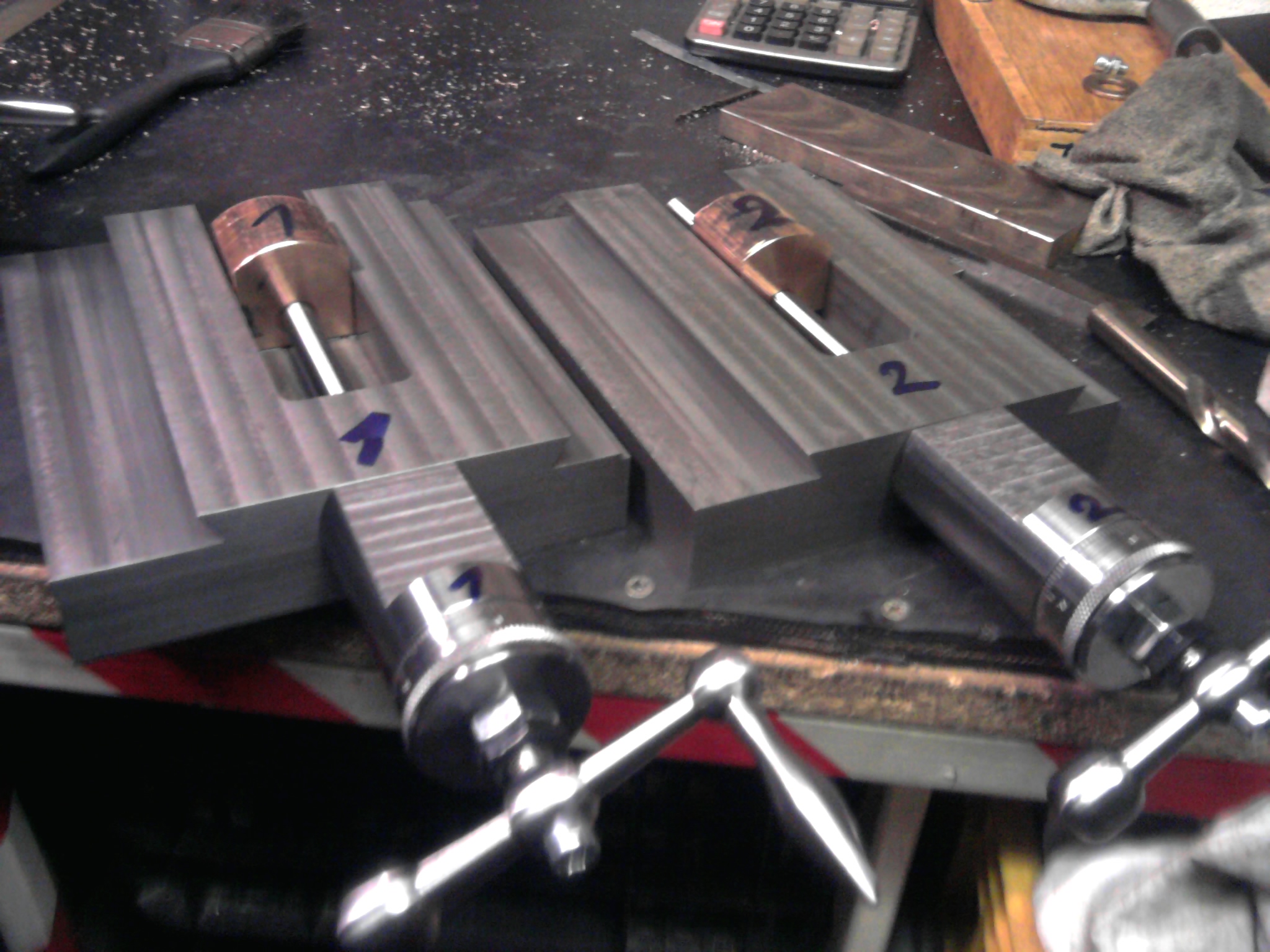

Tak už je to osazeno bronz.maticí. Příčný posuv bude cca 80mm a víš, ale to pak už stejně nedovolí lože pro větší průměr.
rogi
Příspěvky: 238
Registrován: 23. 5. 2010, 7:47
Bydliště: SK, pri TRNAVE
4. 11. 2013, 6:16

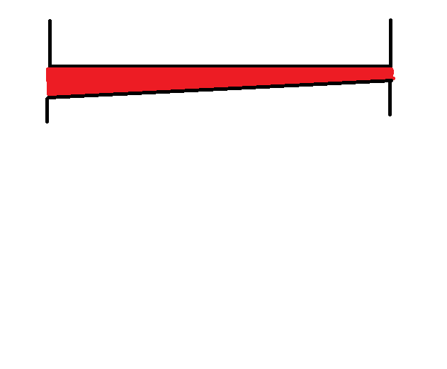

nebolo by lepšie urobiť vymedzenie vôle v rybinovom vedení klinom ako to je u "dospelého" sústruhu :?:
Příspěvky: 3835
5. 11. 2013, 8:17

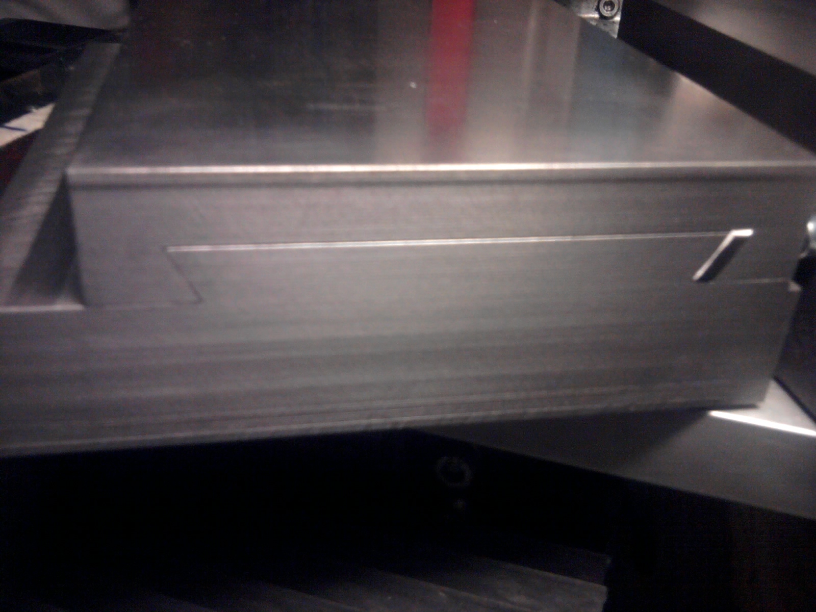

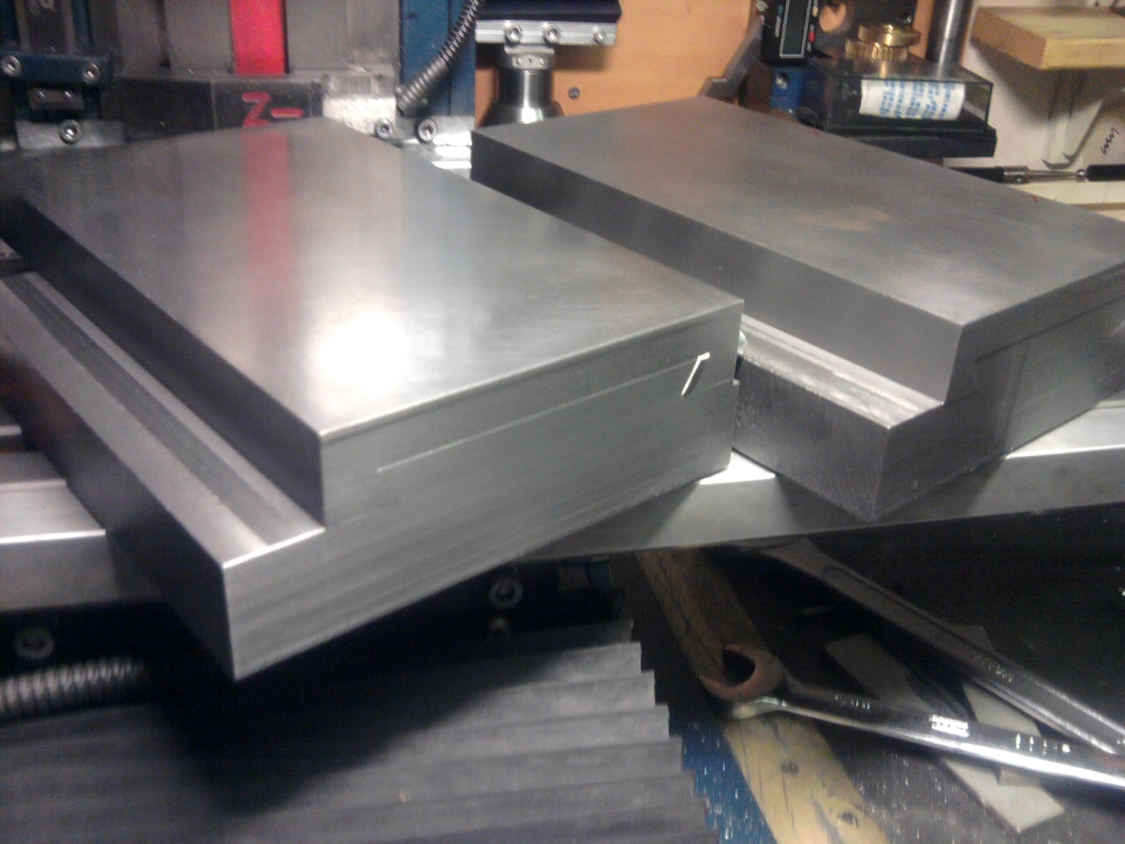

rogi píše:nebolo by lepšie urobiť vymedzenie vôle v rybinovom vedení klinom ako to je u "dospelého" sústruhu :?:
Bylo :wink: , ovšem pozor, vyrobit dvouúhlový klín rybinového vedení tak, aby byl přesný a doléhal přesně do vytvořeného úhlu suportu není vůbec, ale vůbec jednoduché :wink: Tím samozřejmě nechci tvrdit, že by to potraviny nezvládnul :) jen to zabere nepoměrně více času a energie jak přítlačná lišta

Poprosit můžeš, ale jsem si téměř stoprocentně jistý, že už jsem tady maloval poměrně stručný obrázek k výrobě klínové lišty bez sinusového magnetu, jen ze sinusovým pravítkem tak to pohledej :) Pokud znáš danný úhel tak to není nic neřešitelného, pokud ho neznáš, tak je větší problém ten úhel změřit, ale i to se dá poměrně přesně, dokonce jsem to tu i psal jak na to a fotil, nebo je to u mě na stránkách :)
Je mě totiž jasné, že nechceš slyšet to, že to brousím na sinusovém magnetu což taky dělám, protože brousím naráz třeba dvacet lišt :wink: nicméně to ještě neznamená, že to vše perfektně sedne, každou potom do konkrétního klínu musím zaškrabat a to je ten zdlouhavý čas navíc.
Pro výrobu jedné lišty je ideál ta čmrkanice přípravku, která se tady někde na fóru povaluje i s popisem........
Co se týče sinusového pravítka a základních měrek, tak bez toho se nemá cenu do toho pouštět, tohle je podle mě s úhelníkem to nejzákladnější vybavení když chceš vyrobit něco jiného než kostku :wink:
