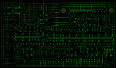

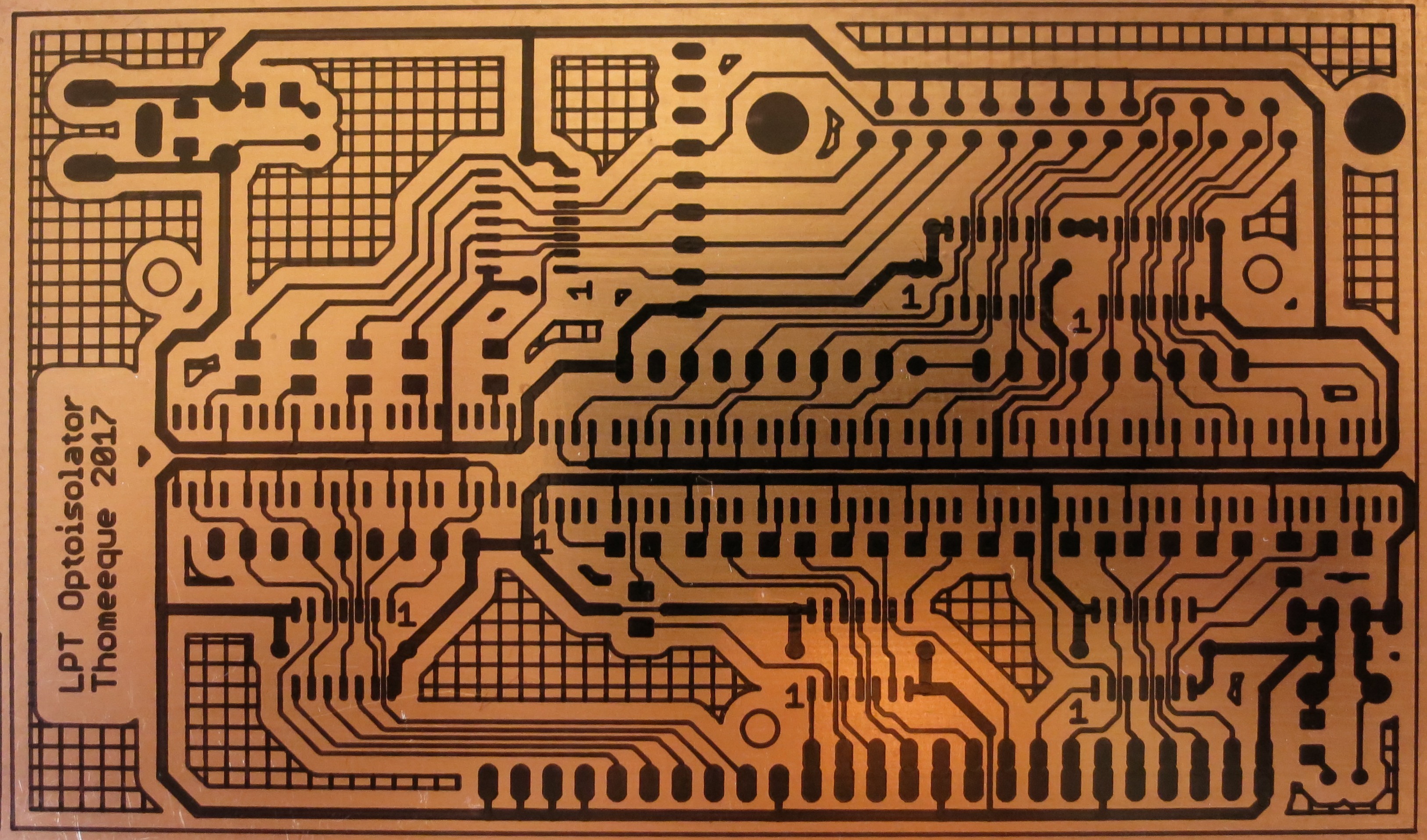

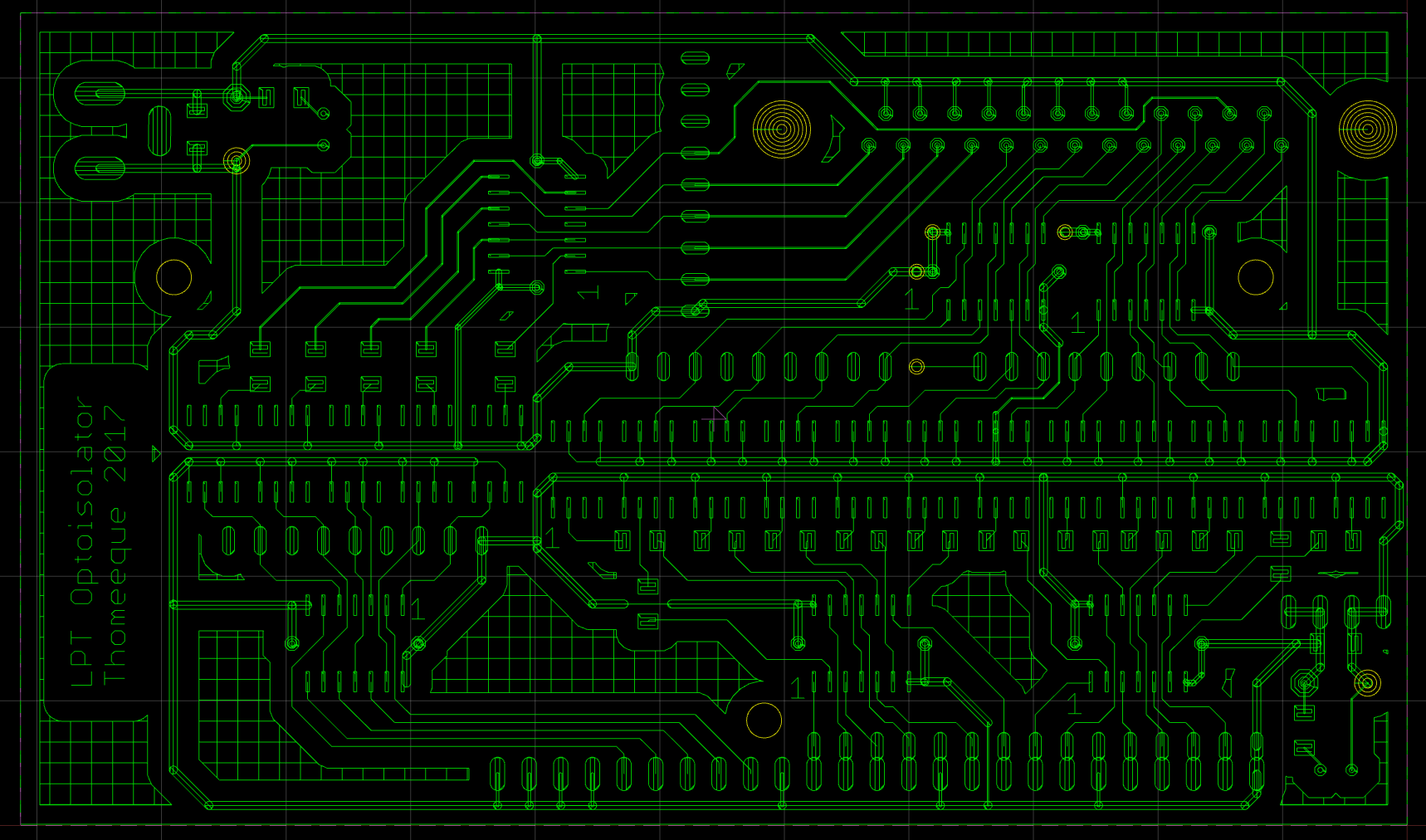

Ještě trochu poladěno, první leptání (zadaný průměr pera 0.41mm):
Vypadalo to napínavě, ale zatim jsem našel jen jeden zkrat a skoro si začínám myslet, že jich tam víc není (slytí okraje s napájecí cestou nepočítám, to byla moje blbost :roll:). Jak se to bude pájet je samozřejmě další otázka :)
T.

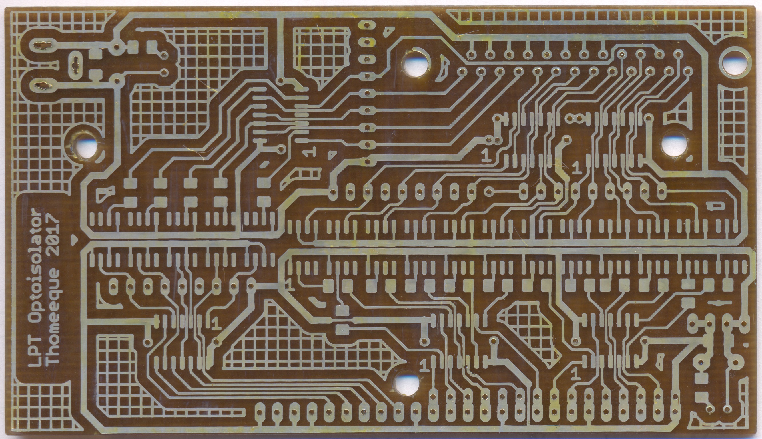

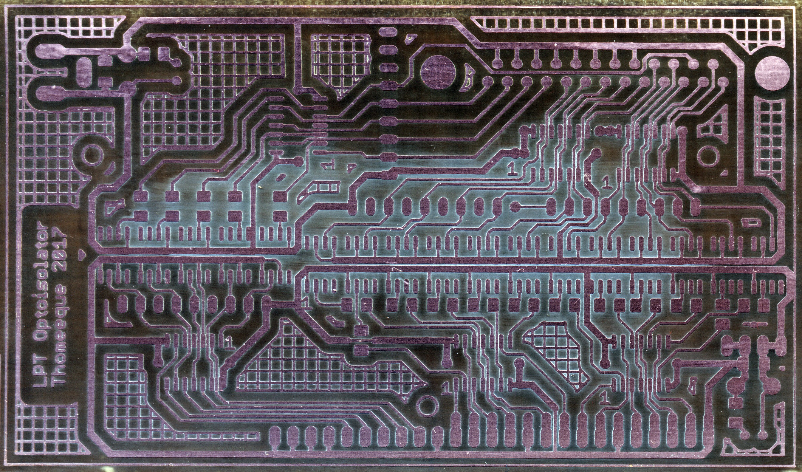

Dík :) Naleštěné je to Sitolem (broušní cuprexu čímkoliv se vyhýbám), akorát ve skeneru se to prostě neleskne (navíc je to výstup upravený spíš pro dobrý kontrast měď-díra než pro věrnost barev). Po vyvrtání to ještě přijde postříbřit a nalakovat. Obava z pájení se týká mikroskopických mezer u plošek pro SO14 (SMD integráče), mezi nimiž vede cesta (abych to při pájení nespojil), uvidíme..

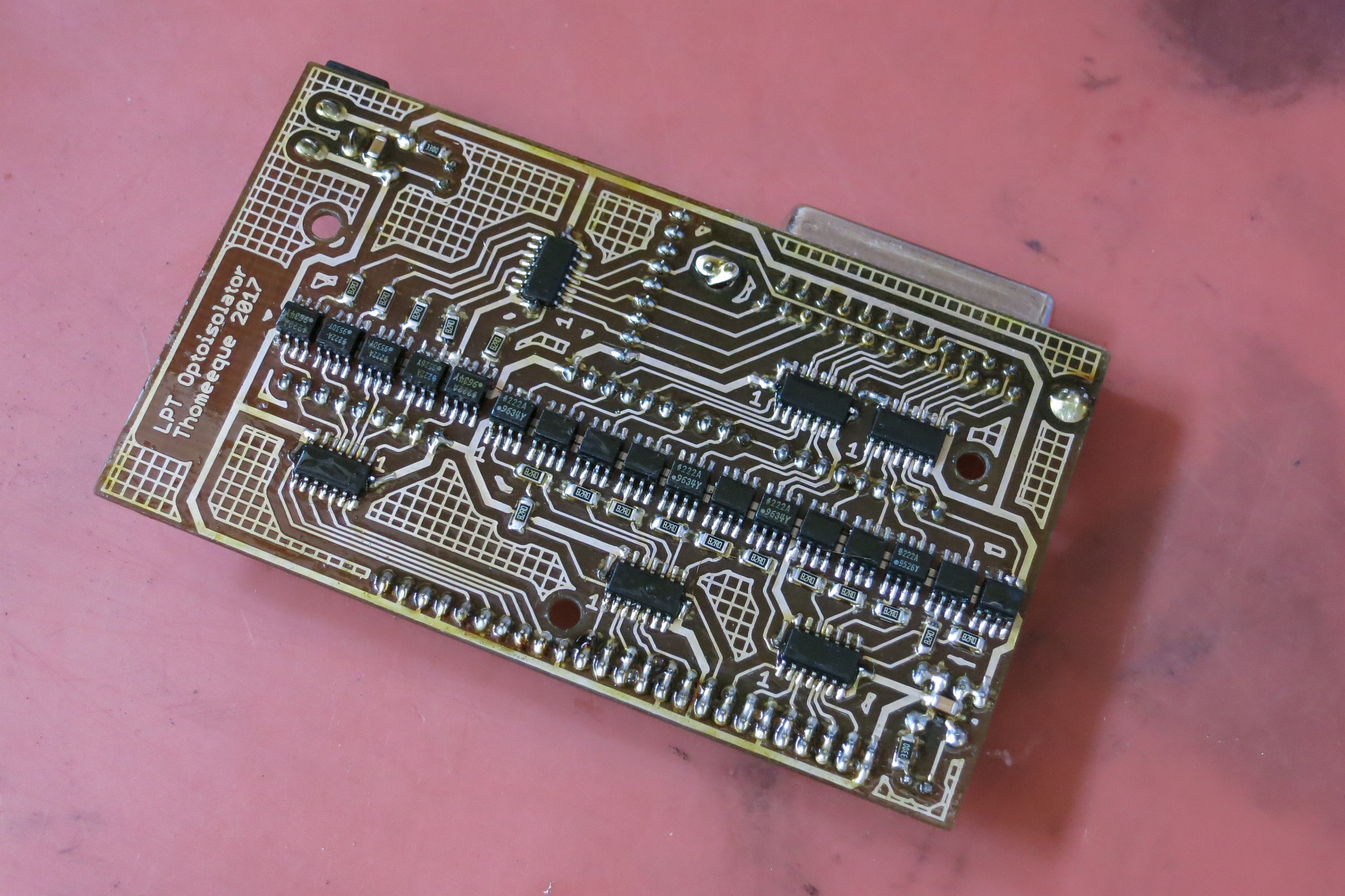

Vyvrtáno (včetně odvrtání zkratu), postříbřeno, nalakováno, jdu tam zkusit vpálit nějaký ten SOIC.. pěkný víkend, T.

Btw. osazování proběhlo mnohem hladčeji, než jsem očekával, zkratlo se mi to jen na dvou místech (pokud jsem něco nepřehlíd) a šlo to vždy v pohodě sklepnout.
