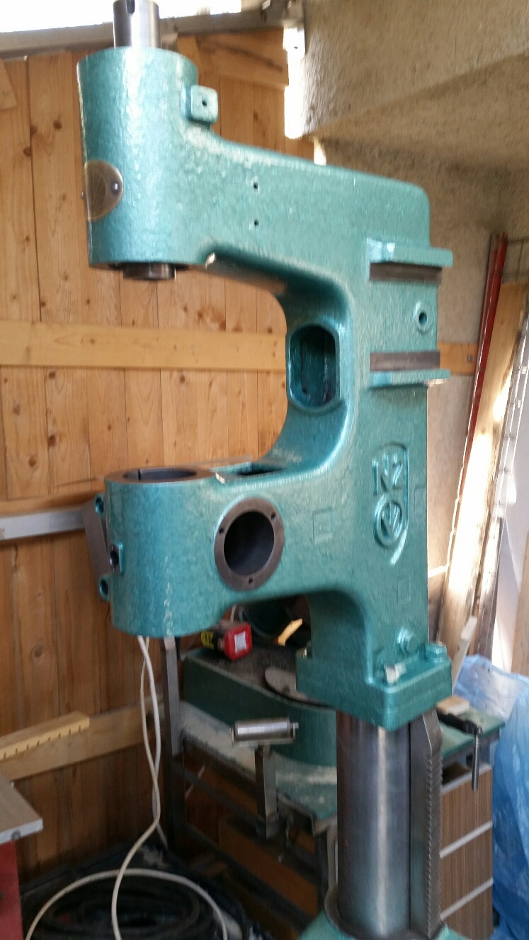

Chválím nákup, bude to pěkný stroj. To bych taky koupil. Sice už mám před lety koupenou a zrestaurovanou vrtačku V 16 z Hustopečí ale tahle se mně taky líbí. Tak držím palce a pochlub se pak fotkama.
markus
Příspěvky: 212
Registrován: 2. 12. 2011, 4:59
Bydliště: Frýdlant v Čechách
24. 11. 2019, 4:39
Tak tento skoro identickej typ jsem zachránil před lety ve sběrným dvoře.
Vypadala daleko hůř a stačila trocha barvy a jak prokoukla. Po mechanický stránce tam nebylo co opravovat. Pouze byla nutnost dát FM. Jinak max. spokojenost.
Zde pár foto staršího data. https://markusv.rajce.idnes.cz/vrtacka_VOLMAN/
milan.83
Příspěvky: 826
24. 11. 2019, 10:52
Pánové, fotky dám, až nastane čas renovace. Zatím je v pozadí, protože před ní je soustruh frézka a další vrtačka a času je čím dál méně.
to markus: Díky za fotky, vrtačka je nádherná. Já taky zvolím zelenou barvu, ale bude to dvousložková epoxy barva, odstín je zeleň-bříza. Bohužel barva, kterou používám, nejde stříkat, protože je hustá a těžko se ředí. Díky tomu nedosáhnu tak krásného hladkého povrchu. Naštěstí se barva umí dobře slít, tak nejsou vidět tahy štětce.

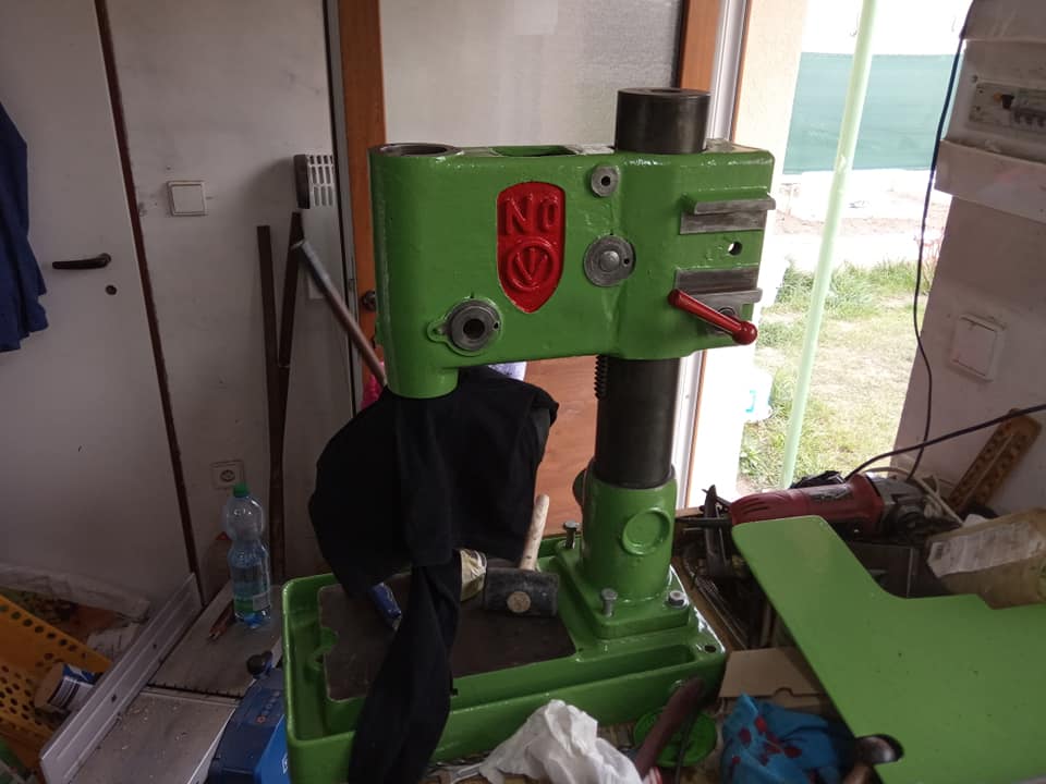

Díky za pěkné fotky. Nevíte někdo, jak byl u sloupových vrtaček Volman řešen doraz? Dávám dohromady tu N2, není tam po něm ani náznak.
milan.83
Příspěvky: 826
29. 3. 2020, 9:24
Chlapci, tak já už jsem malinko taky pokročil. Vrtačka celá obroušená, vyčistěná, přeložiskovaná, promazaná, z části nabarvená. Ještě je tam dost práce, ale už to není ta hromada rezaté litiny, kterou jsem přivezl :)
Už zbývá dodělat zvedání pinoly (pružina už je vyčistěná a promazaná), pohon, elektriku a kryt řemenů. Zbytek jsou jen drobnosti.
