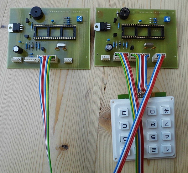

picom
- Příspěvky: 2391
- Registrován: 11. 8. 2006, 2:07
- Bydliště: Praha
pískátko je pasivní
procesor přepínáním 0/5V rozkmitá piezo krystal nebo repráček
výška tónu je daná parametrem DelayUs(freq)
QNX
- Příspěvky: 3689
- Registrován: 20. 12. 2006, 9:59
OK, díky. V tom případě mám správné. PIC sice ještě nemám, ale jinak už jeden kousek za chvilku bude osazenej. Jenom tu klávesnici budu muset nějak pořešit, asi se nakonec pokusím udělat vlastní foliovou. Koukal jsem na samolepicí folie do laserové tiskárny, nevíte, jestli by to šlo vytvarovat na ty tlačítka? Vydrží to lepidlo ohřev na tvářecí teplotu?

picom: Hotové klávesnice mám dvě ..... ale velikostí se to nehodí ke krabičce a navíc to má jiné popisky než potřebuju. Na vyzkoušení to je sice OK, ale jinak tam chci něco lepšího. Mikrospínače bych pod to asi dal.

Mendor: S programem ne, tohle jsem nikdy nedělal. Jinak HW mám, komplet deska včetně konektorů a kabelů, připravená krabička, jenom zamáčknout PIC do patice a dořešit tu klávesnici (zatím je tam provizorní). Tak snad v pondělí bych to mohl vyzkoušet i s budičem a motorem.

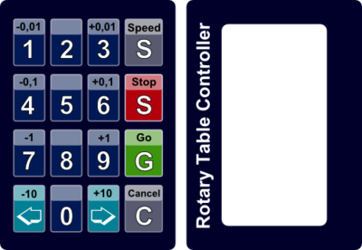

Mendor: JJ, ty mikrospínače budou spolehlivější. Grafiku na klávesnici jsem už udělal, nejdřív vyzkouším ten tisk na laserovce, když nebude vyhovovat, tak bych to nechal na něco vytisknout.

Neni Speed tak trochu Feed (Rate)?QNX píše:Trochu mi tam vadí dvě "S" Speed a Stop.

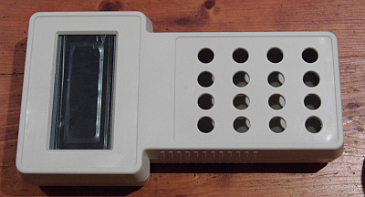

Desky jsou osazené, ale samozřejmě nesedí připevňovací otvory na desce s otvory v krabičce. Budu to tam muset nějak namordovat.
Mám už doma ty folie do laserovky, tak bych zítra vyzkoušel tisk klávesnice a vyfrézoval bych dirky pro mikrospínače do krabičky. Mám takovou představu, že bych jednu vrstvu potisknul a druhou to ještě přelepil (aby se barva neošoupala). Na 3D tvar tlačítek se zatím vykašlu.
Co říkáte na ten "Feed Rate"? Nebo tam místo slov udělat piktogramy?

PCB jsou rozebrané. Zájemcům je v pondělí rozešlu. Pokud budou ještě další zájemci, tak uděláme další várku PCB a PICů, ale přidělávat to po 1ks nemá cenu.
S klávesnicí jsem se zaseknul, stávkuje mi barevná laserovka (úmrtí válce), tak snad příští týden. Tak zatím jsem do krabičky udělal pár děr a udělal do ní držák LCD.
Nevíte kde sehnat kroucený kabel za rozumnou cenu? Mělo by to být 9x(něco málo - silovka se zdrojem bude v samostatné krabičce)
