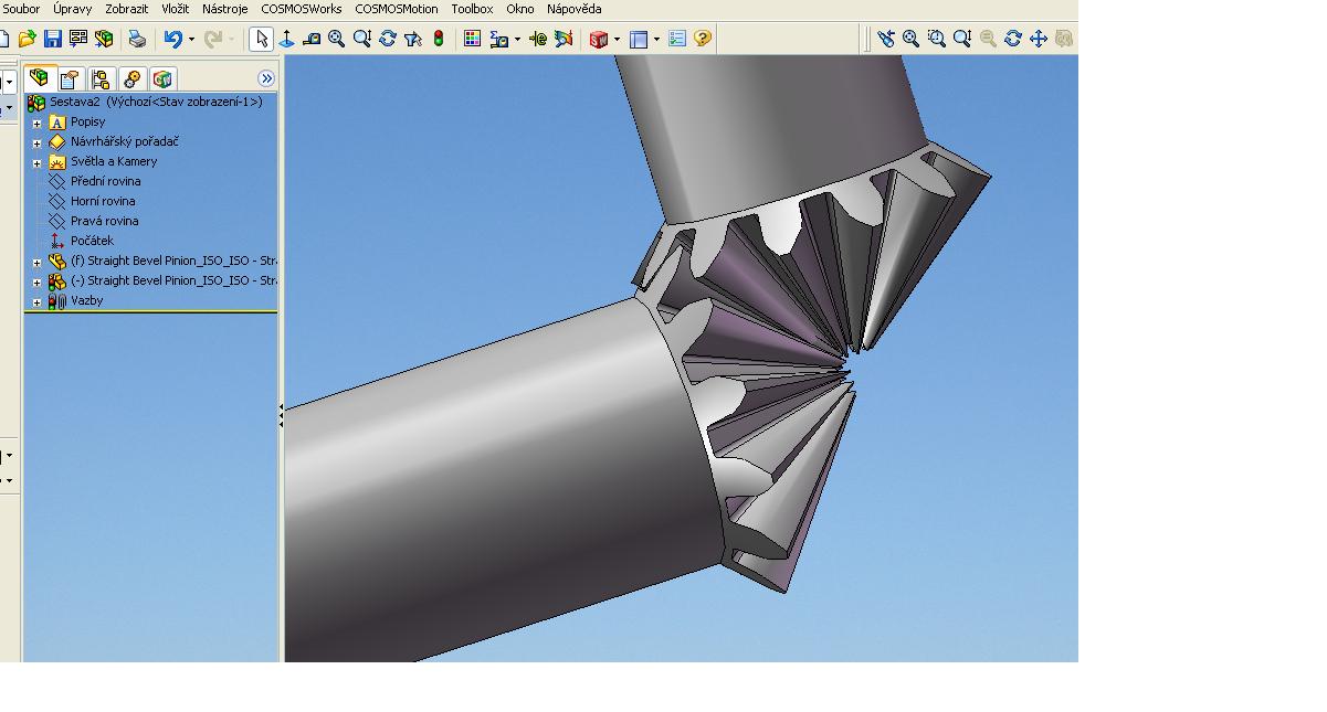

Zdravím, nevíte někdo jestli jdou v solidworksu vložit šikmá kuželová ozubení?
Mad_BOXs
Příspěvky: 1420
Bydliště: Dvůr Kálové n.Labem
29. 6. 2009, 7:20
1michal píše:Zdravím, nevíte někdo jestli jdou v solidworksu vložit šikmá kuželová ozubení?
Jdou

1michal
Příspěvky: 13
Registrován: 21. 7. 2008, 5:42
30. 6. 2009, 3:42
Děkuji, o tomhle vím, já myslel něco takového:
Kód: Vybrat vše
http://www.mitcalc.com/doc/gear2/help/cz/gear2.htm
Ferda
Příspěvky: 334
30. 6. 2009, 7:16
Já to nedělal (jsem jen amatérský modelář 2.5D + šroubovice :lol: ),ale kámoš to tam z toho mitcalcu dostal. To vím naprosto přesně :lol: Myslím že vzal profil na 1 zub a pak to namnožil 3D polem. Musel bych se zeptat. Jinak zkus free verzi a testni to. Neni nad osobní zkušenost. :wink:

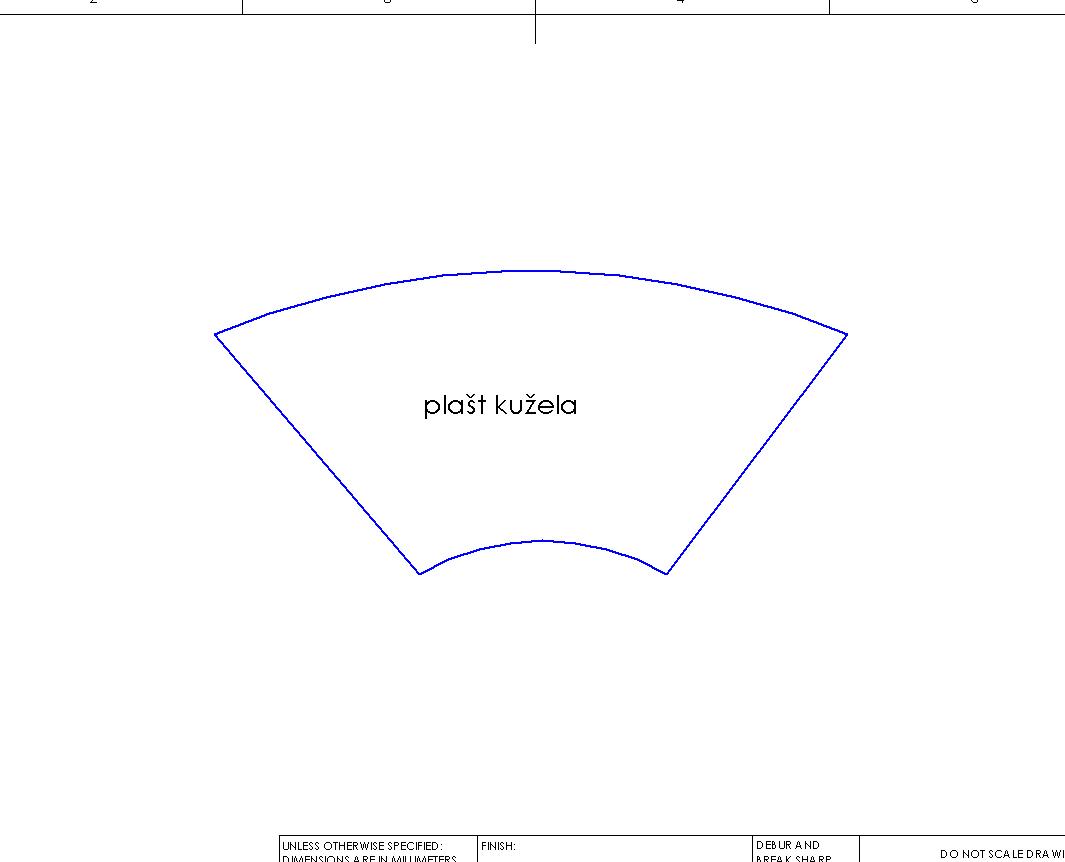

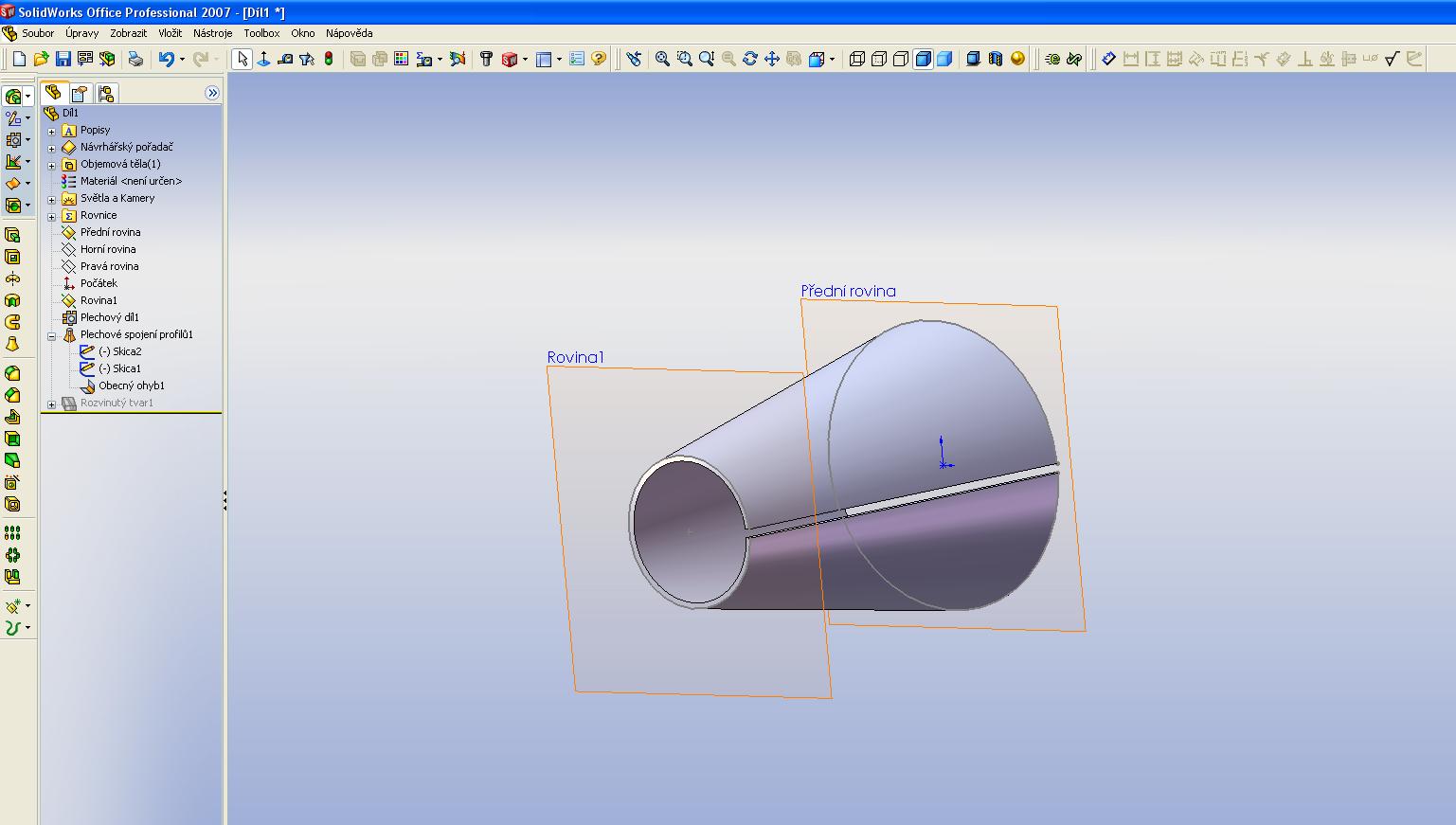

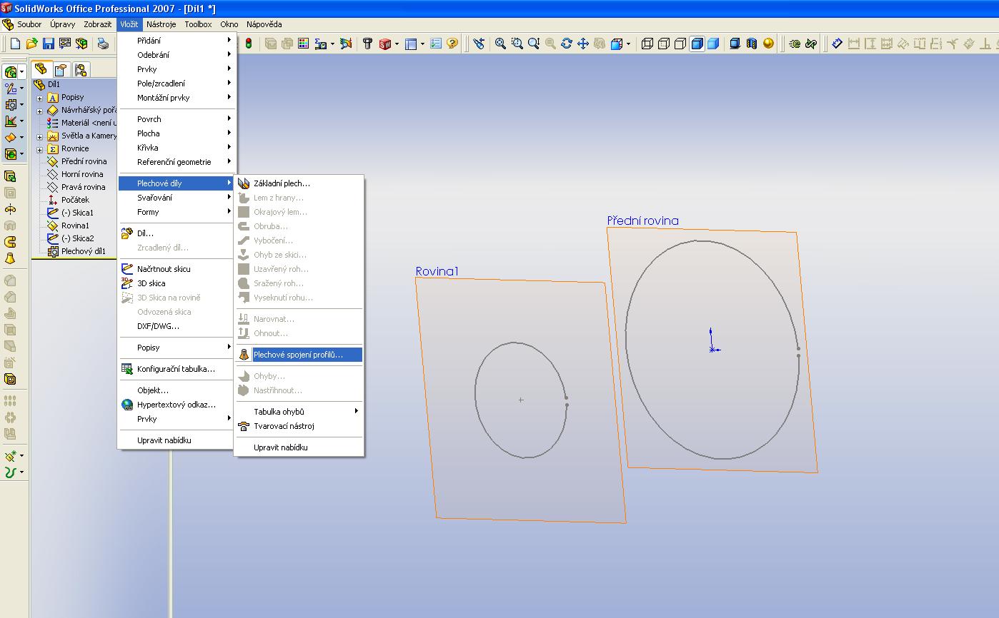

Chcem sa spytat, ked nakreslim čiastočny kuzel(obrazok), tak ako dam rozložit plochu kužela, aby mi vznikol jeho plašt.
Mad_BOXs
Příspěvky: 1420
8. 7. 2009, 7:35
Jde to jednoduše, na dvě roviny si nakresli ve skici kružnici (nebo ovál,nebo podobné), kterou musíš přerušit.

nick309
Příspěvky: 30
Registrován: 7. 1. 2008, 3:49
8. 7. 2009, 9:00
vdaka za pomoc, islo to tak
