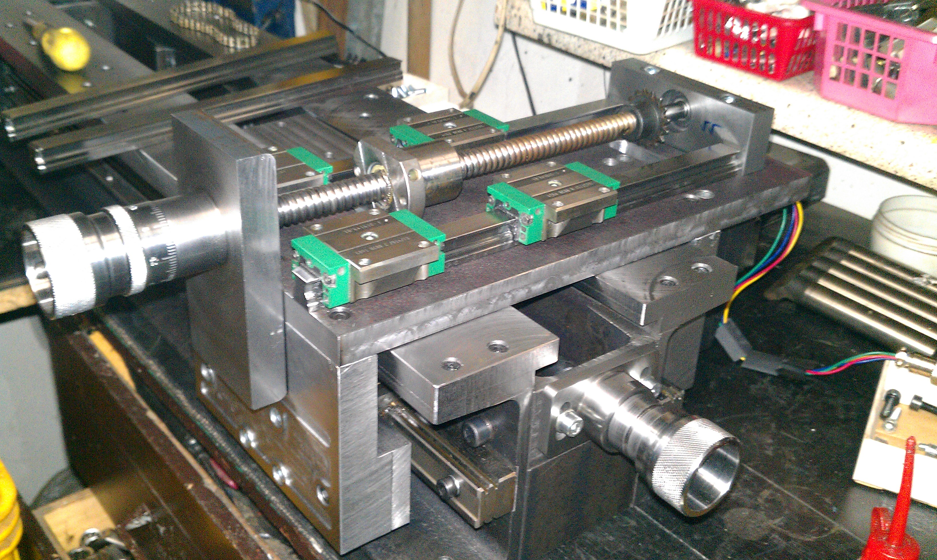

Lože soustruhu

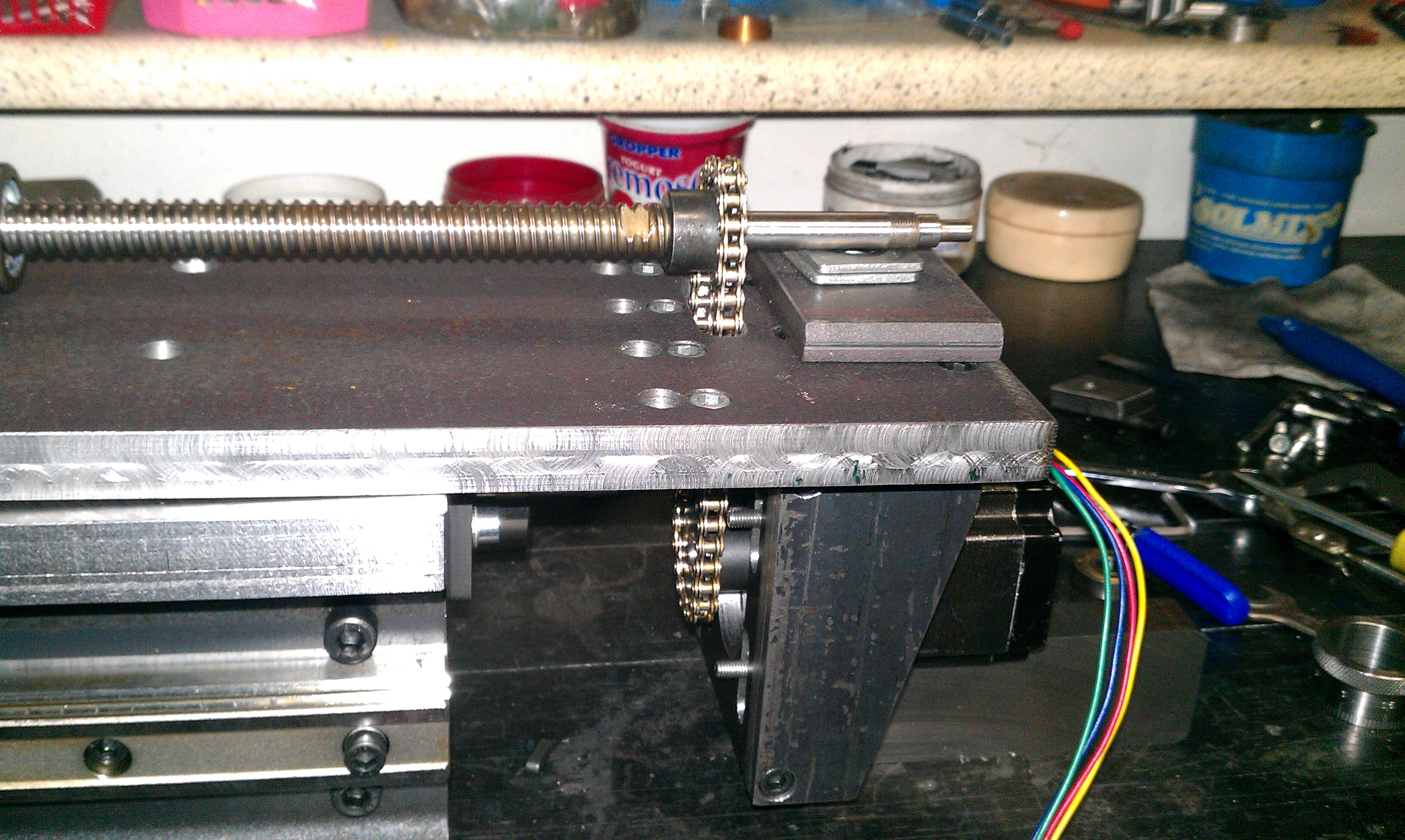

Tak už jezdí rychleji s kuličkáčem se stoupáním 20mm

, na kolech sedí velmi dobře a proto jsem se rozhodl dát právě ten řetěz. Mám pochyb z ozub.řemenu na šroubu se stoupáním 4mm. Předpokládám že se to ani nehne s řetězem.Převod 1:1, na podélném posuvu je pouze KM bez převodů.
Na frézce řemeny mám. ale šrouby tam jsou se stoupáním 1,5mm.
no to asi nebude to prave ořechové ten řetěz.
ja mam na te ose motor 2nm šroub st.5mm/ot, převod 1:1 , řemen HTD 3 M a skoušel jsem posuvy do Al 7075 uběr 6mm a 2mm do oceli, nějaká 12 ctka už nevím číslo a vpohodě.
naměřil jsem tam pod dvě stovky , asi pružnost řemenu.
až to pořádně dodělám hodím to do meho vlákna.
toho řemenu bych se nebál.
No uvidím, pokud to bude dělat nějakou neplechu tak přehodit řemeničky je to otázka chvilky a když bych to dělal vrazím tam htd 5M. HTD 3M jsem měl na frézce i na pohonu vřetene u soustruhu a nic moc z mého pohledu. Dnes to mám vše osazeno HTD 5M.

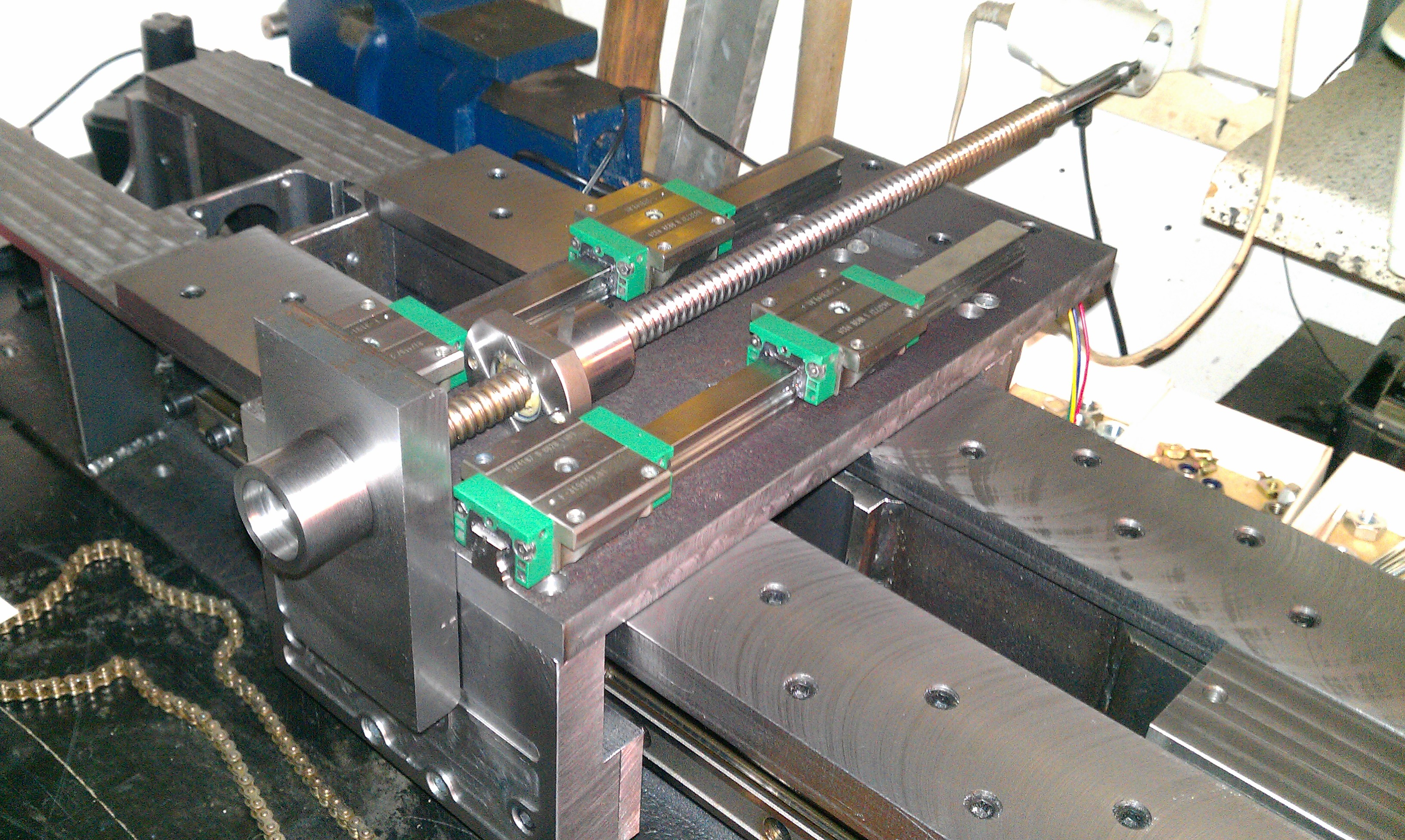

Já mám řetězový převod, co jede poměrně často, skoro pořád a ten řetěz je bláto, vytahá se to do měsíce, dvou jak gatě , rozdíl na 750 mm oproti novému skoro půl toho dílku a to už je znát, když tam nemáš šponovákpotraviny píše:No uvidím, pokud to bude dělat nějakou neplechu tak přehodit řemeničky je to otázka chvilky a když bych to dělal vrazím tam htd 5M. HTD 3M jsem měl na frézce i na pohonu vřetene u soustruhu a nic moc z mého pohledu. Dnes to mám vše osazeno HTD 5M.
No zkracoval jsem ho flexou a podle brusu a jisker vypadá dobře. Jak jsem psal uvidím, šponovat to budu posuvem KM.
... kde se dá sehnat tak dlouhá planžeta ?

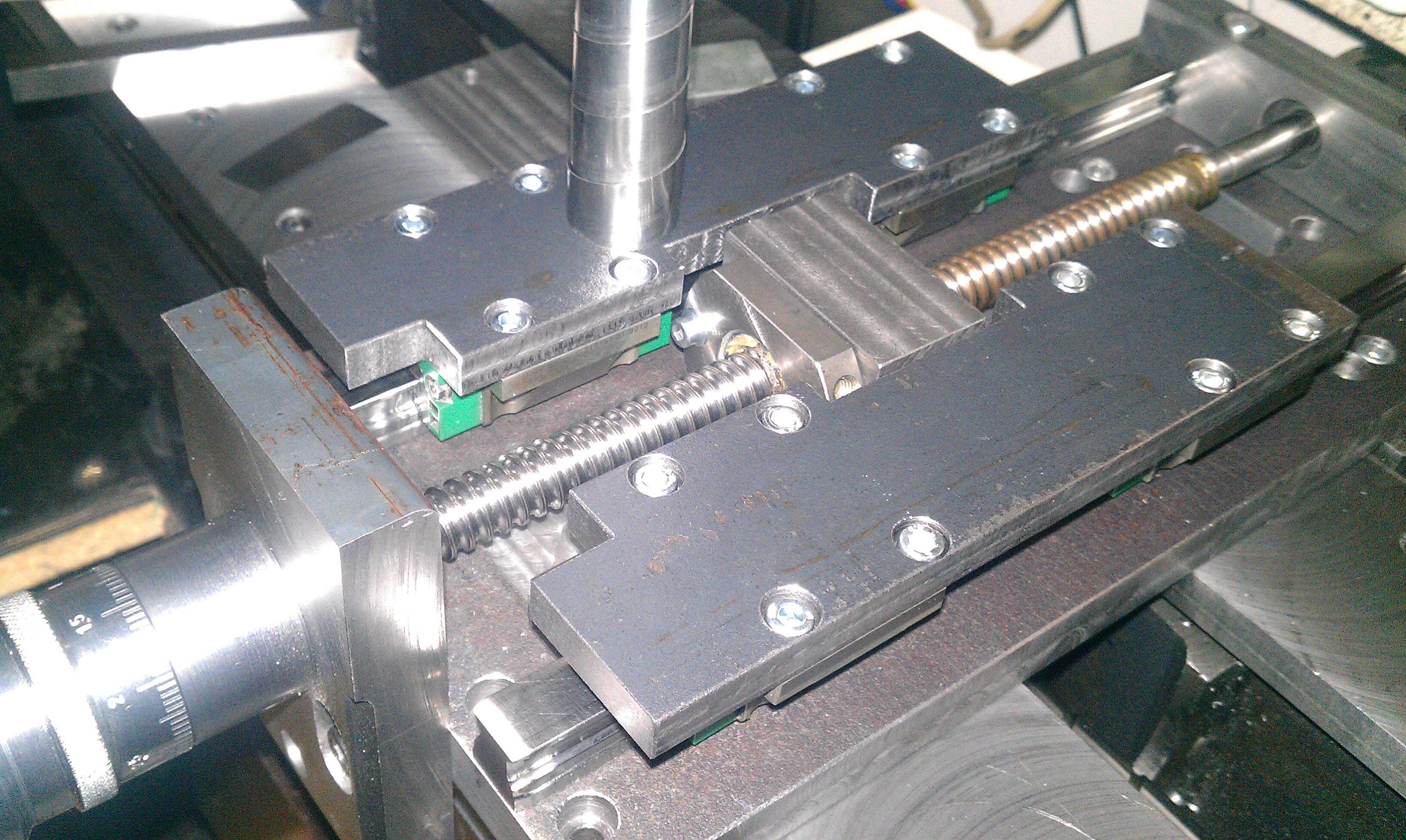

ps. koukám že si na příčnou osu X, kde nejvíc záleží na přesnosti a tuhosti, použil ne-předepnutý válcovaný šroub /nevím jaké máš požadavky na přesnst, ale takový šroub ti degraduje celý stroj, tuhost i přesnost
Planžety beru: http://www.mepac-eshop.cz/planzety" onclick="window.open(this.href);return false;
a co se týče toho šroubu, původně jsem najivně chtěl dát tyto, počti si: http://www.c-n-c.cz/viewtopic.php?f=49&t=12975" onclick="window.open(this.href);return false;
