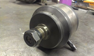

Dostal jsem nějakou převodku k frézce akorát je divný že na tom nejni žádný značení ,je v tom ER kleština .

michal40 píše:Dostal jsem nějakou převodku k frézce akorát je divný že na tom nejni žádný značení ,je v tom ER kleština .
to je Narexová.....hřeje se jako ďas a můžeš s ní dělat co chceš :roll: . Navíc tuhost taky bída. Jestli ti stačí občasný provoz 1-2h, v jiným případě jí udělej duralovej plášť a přiveď do něj třeba ř.kapalinu

12. 2. 2014, 7:26
No zatim proni nemám využití ,jediný co mě napadlo jestly by stím nešlo gravírovat.

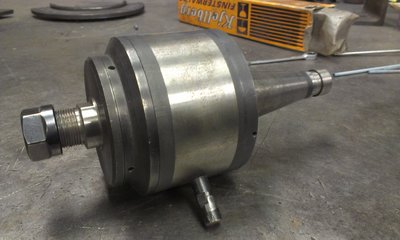

Ferda píše: tvé zrychlovátko. kolik max ot., váha, jak dlouho trvá to ustavit na stroj cca.
otáčky lze regulovat od 15-45tis.,váží cca 5kg +-.....nasazení není otázka 5min ale prostě tuhle věc nedáš do zásobníku.

michal40 píše:No zatim proni nemám využití ,jediný co mě napadlo jestly by stím nešlo gravírovat.
to půjde určitě, moc jí nesvědčí 5-6mm frézy na plnej záběr. Rycí jehly OK ale půlený hroty se špičkou do 0,1 taky nahouby, chtělo by to ještě vyšší ot.
