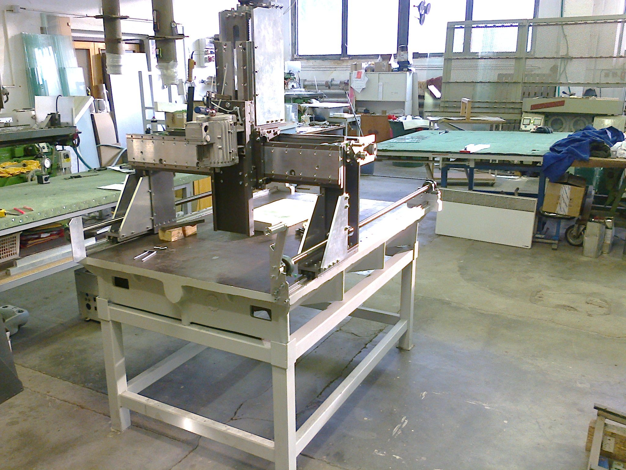

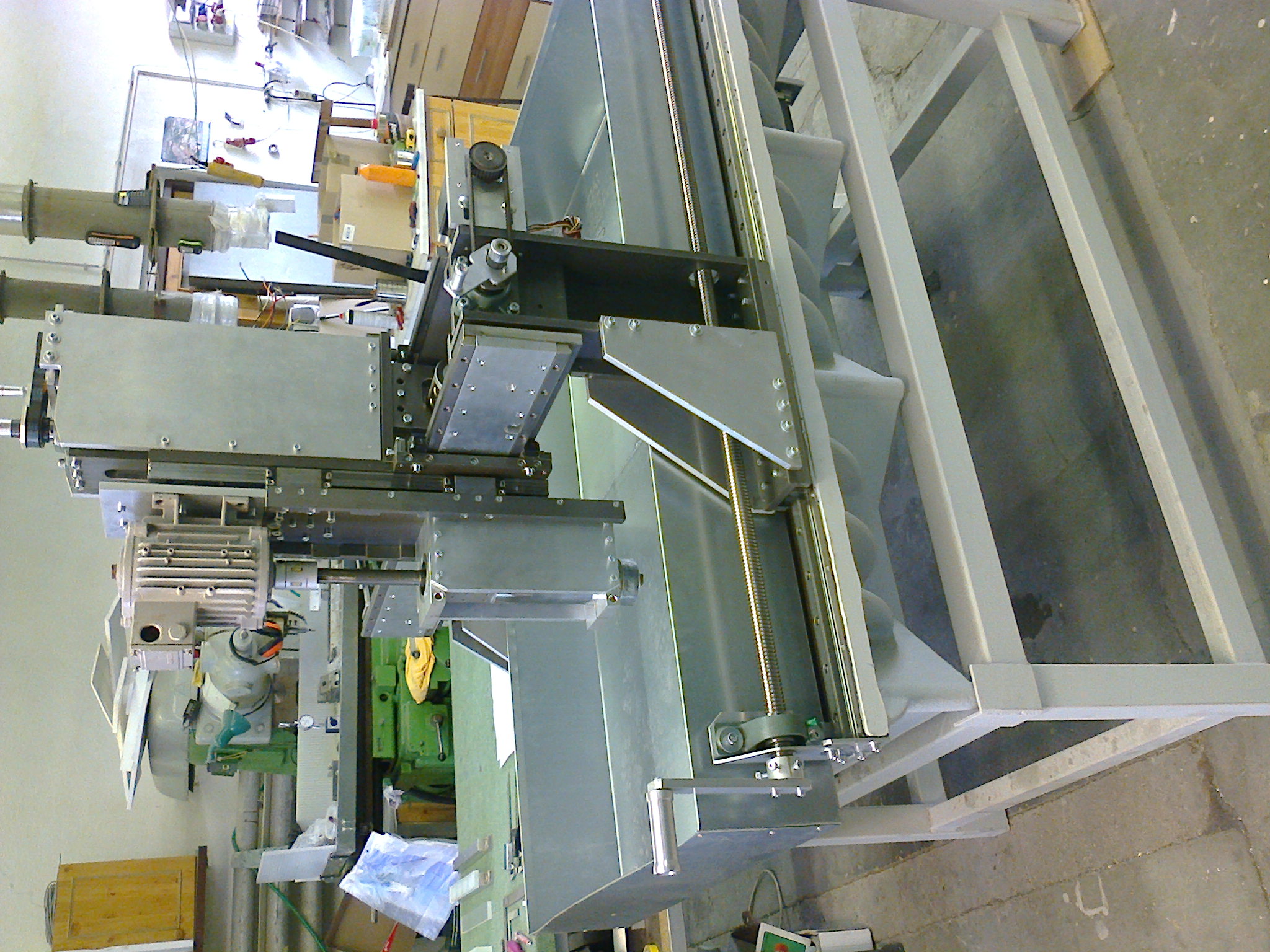

karelsklo píše:No,přijde to ještě trochu zatížit :D ( už jenom vřeteno ).
Ono i dole je hodně materiálu,asi 700 Kg.Jak už jsem psal v úvodu jde mi taky trošku o tuhost.
700???spíš 70 ne?
Příspěvky: 23476
Příspěvek 12. 4. 2014, 9:52
zaklad je litinova primerna deska pokud dobre vidim takze asi tak
filla
Příspěvky: 3523
Příspěvek 12. 4. 2014, 9:56
karelsklo píše: jde mi taky trošku o tuhost.
jenze hmotnost nerovna se tuhost, doknce to muze byt horsi, nez s petinovou hmotnosti masy
karelsklo
Příspěvky: 1529
Příspěvek 12. 4. 2014, 12:16
No,holt jsem zrovna neměl nic lepšího po ruce. :D
Jak říkám je to pokus č.1 a člověk ( hobík ) musí vycházet z toho co se dá sehnat za přijatelný peníz.Až to budu chtít na jistotu,spíš se budu zajímat kdo mi dá leasing na profi mašinu. :)
A nenapadlo mě co bych udělal na koleně lepšího ( do 15 tisíc ) než 3 cm litinu s 20 cm masivním žebrováním,vyzrálou a obrobenou.
filla
Příspěvky: 3523
Příspěvek 12. 4. 2014, 12:24
ja mluvil spis o tom portalu a vsadim se, ze se pri vysich rychlostech roztrepe od vibraci vodicich sroubu

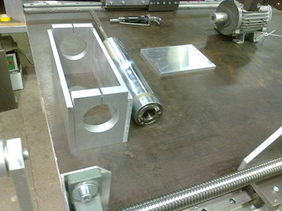

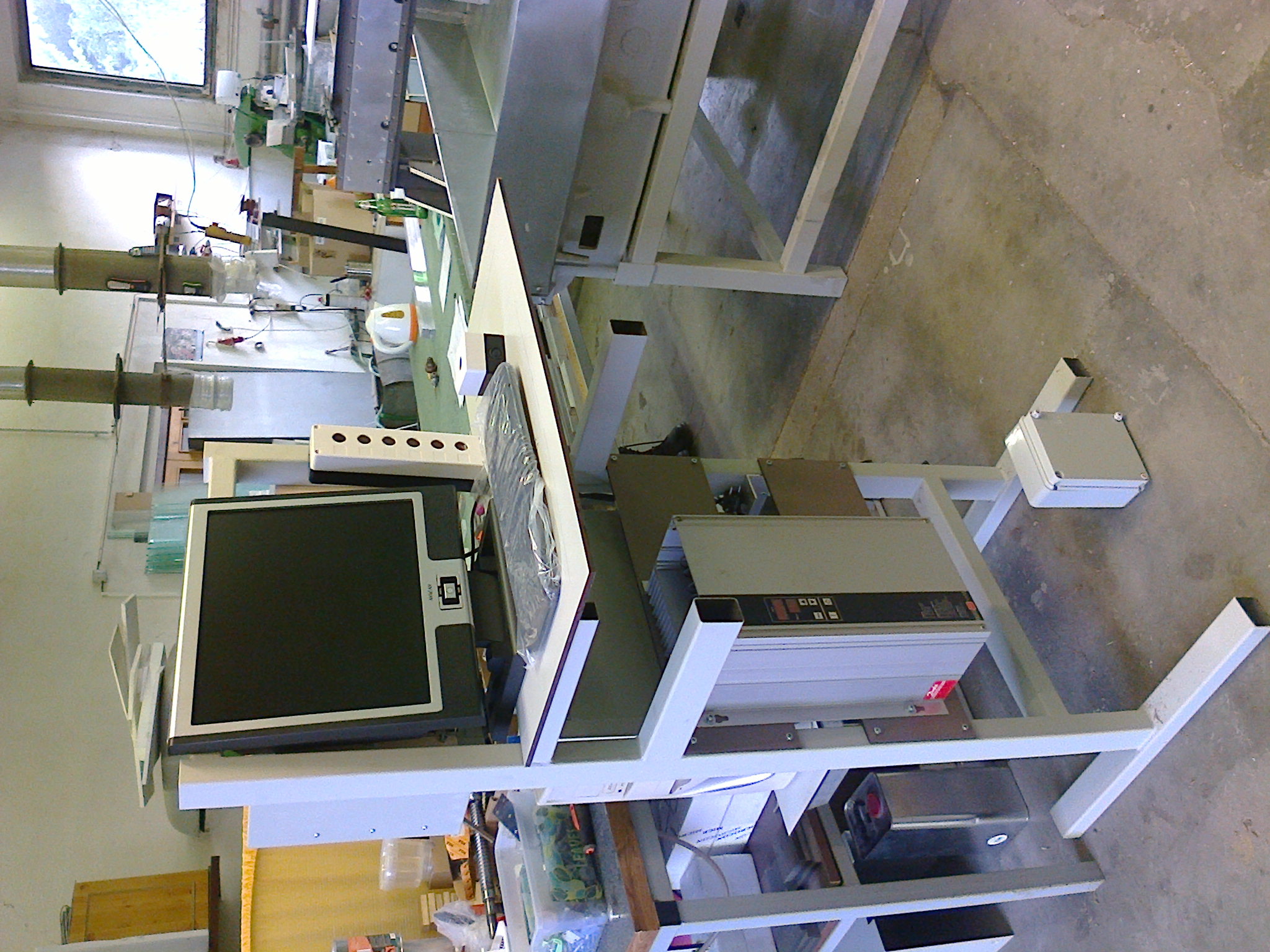

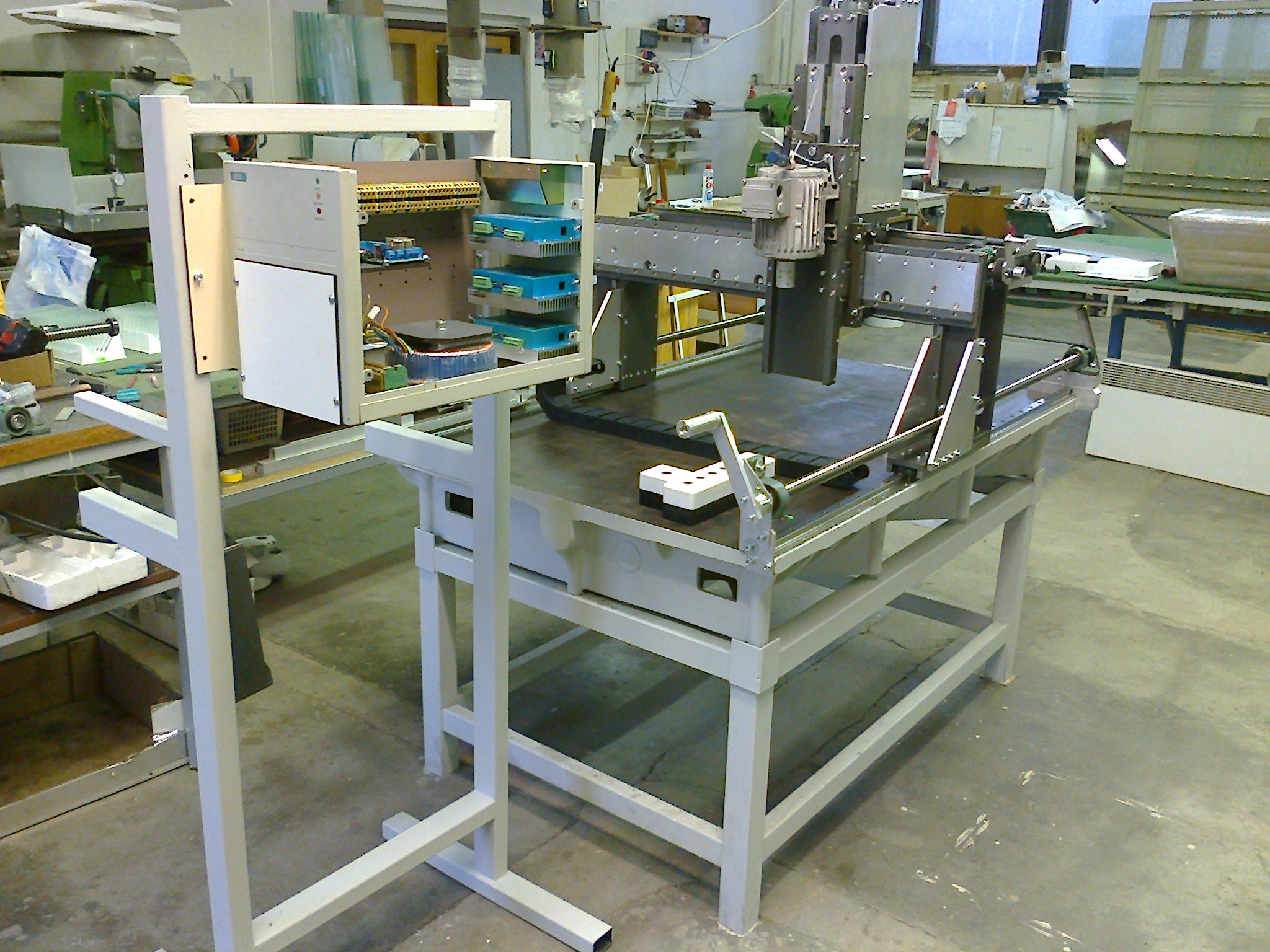

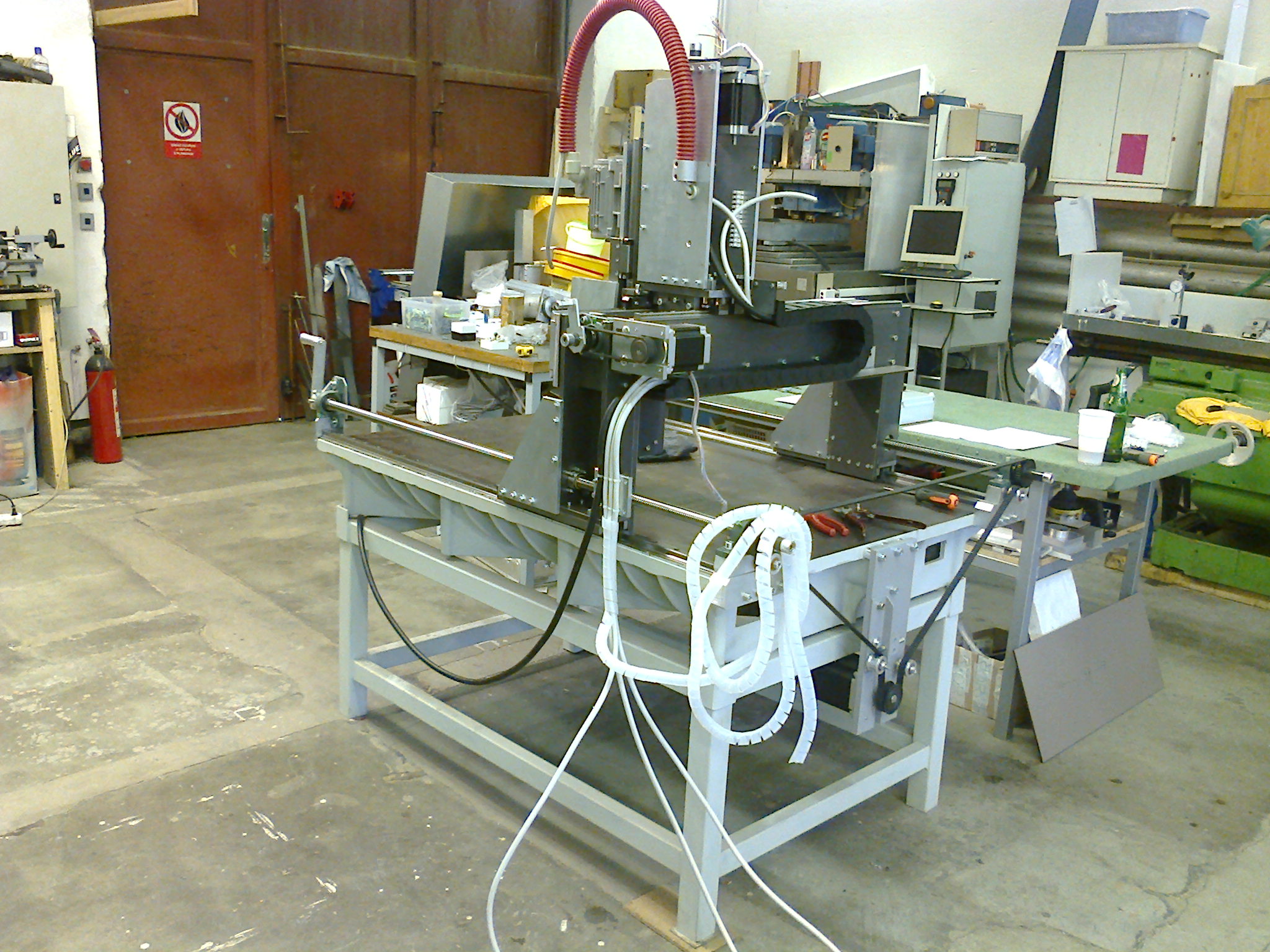

Pohnuly se spíš drobnosti,začínám něco dělat na elektrické výbavě a čekám na vřeteno.
Myslel jsem že nachystat el.věci tak aby kluci mohli zapojovat bude práce po chvilkách na týden ...a nebude.
Vůbec jsem si myslel že s tím bude míň práce ale to je tak vždycky a ještě že tak.Jinak by se člověk do ničeho nepouštěl. :)
Dural na stůl už je na dílně,čekám jen na kastl na emulzi ve kterém bude stůl.
Vřeteno bude poháněné asynchronním motorem 1,5-2,2Kw přes měnič,otáčky v rozmezí co dá měnič ( je to šikula ) tak bych rád 1500-4500 jinak se to bude převodovat spíš k těm 4500.
Víceméně ale plánuji provoz okolo těch 3000ot./min. co má motor.
Na druhé mašině tuhle variantu mám a jde to,dokonce z toho jde dostat o dost víc.Tam je ale převod cca 2:3 do rychla.
Ta velká klika se bude oddělávat aby mi neurazila nějakou důležitou část těla... :)

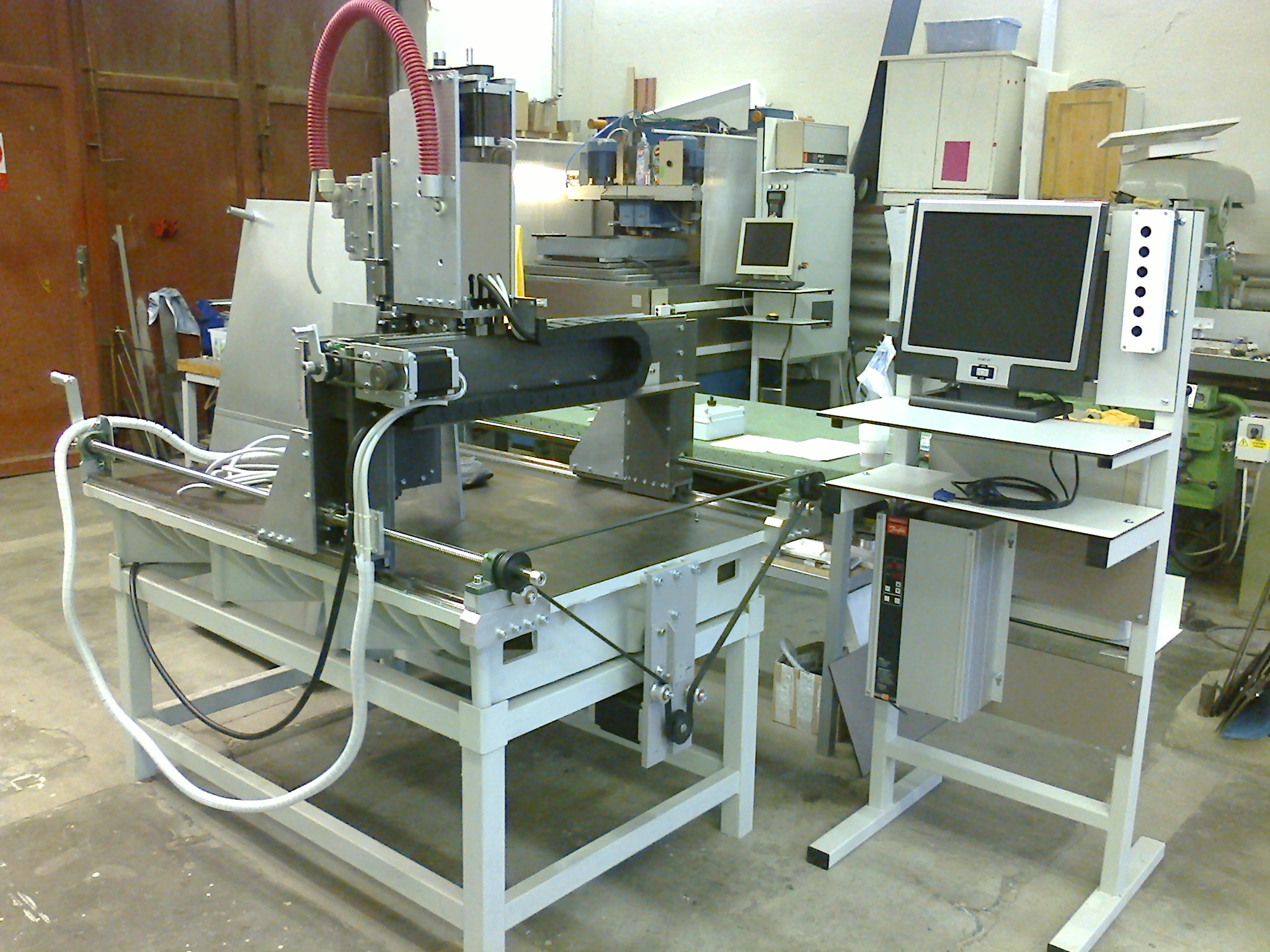

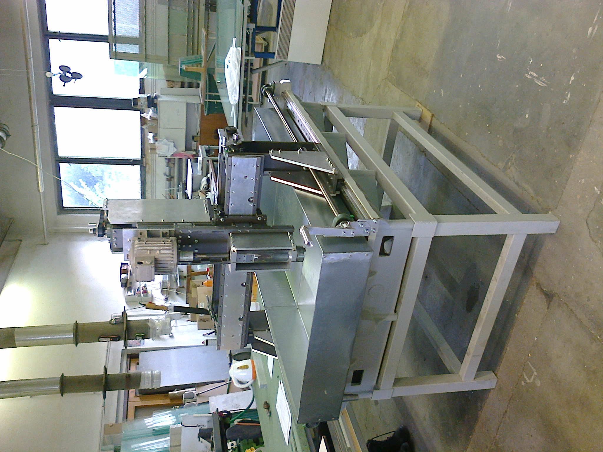

karelsklo
Příspěvky: 1529
Příspěvek 10. 5. 2014, 7:05
Tak zase trochu něco ale ono toho času néjni...Vřeteno iso 30,nemá ale díru durch tak nevím jestli nedat motor bokem a hřídel provrtat.
Tímto zdravím prodávajícího a děkuji.
Těch cca 8 Kg motoru by se mohlo posunout o 20 cm bokem,myslím že by to ničemu nevadilo.Potom spřáhnout s hřídelí řemenem,navíc by se dal ještě měnit převod.
Do budoucna to tak asi udělám.

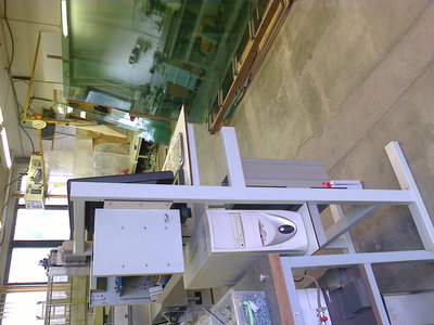

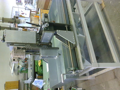

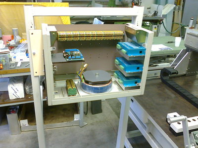

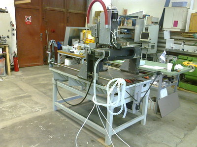

Po chvilkách se snažím pohnout s elektroinstalací,jak říká kamarád elektrikář " tahám kobru " abych mohl " nahodit deón ". :D
Jo jo,mít víc času...ale to známe všichni.
Musím poděkovat Fillovi za inspiraci s tím husím krkem k motoru vřetene no a samozřejmě i všem ostatním kteří odpoví na dotazy i když se někdy můžou zdát primitivní.
Holt všichni začínáme z nějaké úrovně a já z té nižší. :)

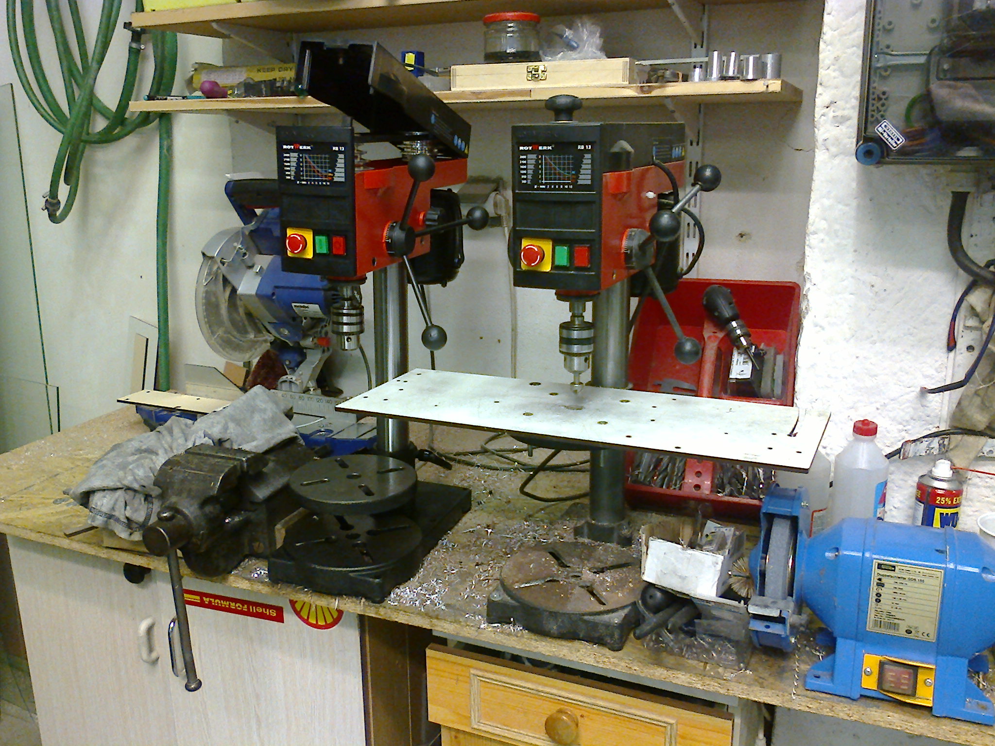

První fotka asi nepatří do téhle sekce ale kdo uvažuje o malé vrtačce tak tohle mu můžu doporučit.I přes vyšší cenu ( 4200,- a je to čína ) jsem po dvouletých zkušenostech koupil ještě jednu.Ne kvůli tomu že by ta první odcházela,naopak abychom se o ni neprali.
Je to jediná z levných vrtaček která neměla vůli na vřeteni a ani po dvou letech rasování ji nemá.

karelsklo píše: První fotka asi nepatří do téhle sekce ale kdo uvažuje o malé vrtačce tak tohle mu můžu doporučit.I přes vyšší cenu ( 4200,- a je to čína ) jsem po dvouletých zkušenostech koupil ještě jednu.Ne kvůli tomu že by ta první odcházela,naopak abychom se o ni neprali.
Já jsem tenhle model ještě snad nikde neviděl a tak kdyby jsi mohl napsat co to je za vrtačku nebylo by to špatné :)
Per aspera ad astra
karelsklo
Příspěvky: 1529
Příspěvek 21. 9. 2014, 8:52
Vrtačka ( dělají i soustruhy a podobně ) se jmenuje Rotwerk-tedy asi rudý vergl.Kupoval jsem ji v Brněnském Globusu ale všiml jsem si že dovozce má i vlastní webovku.
