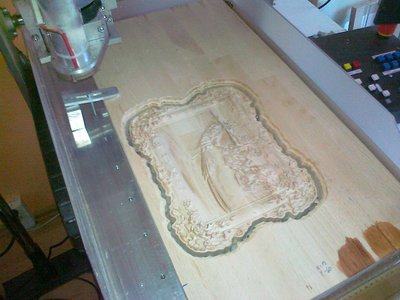

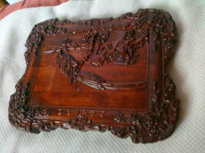

Hladkost povrchu udělá sama frézka. No a potom jsem to namořil, odstín nevím, smíchal jsem zbytky mořidel co jsem našel doma ( světlý dub, červeň a palisandr ). No a nakonec navoskoval. Používal jsem včelí vosk rozpuštěný v terpentýnu, ale v tomto případě jsem zkusil běžnou pastu na parkety a asi u ní už zůstanu. Lépe se s ní pracuje a nesmrdí tolik jako terpentýn. Nelze s ní samozřejmě voskovat předměty se stykem z potravinami, jako např. misky apod.

poradím, vyzkoušej "Karnaubský vosk". Seženeš třeba na jataganu, ale i jinde. To se prostě se včelím nedá srovnávat. A klidně s tím navoskuješ i ty misky.Pokec píše:......

Na pohon frézky Armote od Gravosu, jako CAM Aspire , a modely prozatím sháním různě po internetu, modelovat se prozatím učím. Taky v Aspirepixell píše:Prosim ta aky program na to používaš?

Ahoj Prosim ta akou rychlostou frezuješ aké máš frezky?
napr: Tu madonnu
napr: Tu madonnu

k povrchové úpravě zkus použít OSMO 3232 rapid tvrdý voskový olej. Jak jednou zkusíš zůstaneš.

... mmj. díval jsem se na ten tvrdý voskový olej a 0,75l stojí 1000Kč
tak to je pro mě moc, zůstanu u lihového mořidla za 75Kč
a lodní lak, ale uvažuji nad nějakým voskem, myslíš že včelí vosk na osahání techniky je OK?

Včelí vosk rozpuštěný v terpentýnu nemá chybu.

OSMO 1L bude pro tebe až moc kup si 0,2L. 1L litr vystačí tak na 20m2 podlahy je to strašně úsporné
