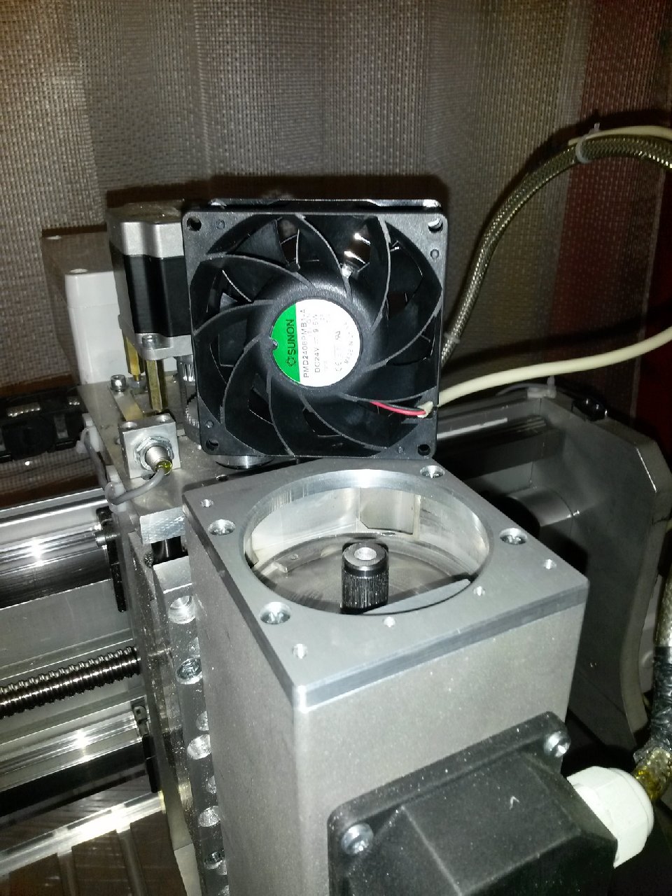

Takže nakonec jsem byl mou peněženkou donucen se spokojit s materiálem 5083 protože cena za tu 7075ku byla o víc jak 50% vyšší a to se mi už do toho nechtělo dávat, zvláště teď po vánocích. V pátek bych to měl mít nařezané takže pro to hned skočím a snad o víkendu na tom začnu dělat.

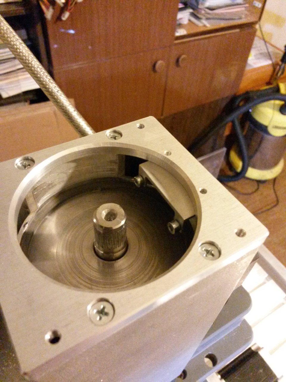

V mezičase jsem dodělal ventilátor na vřeteno. Nakonec objednáno v GM ku 24V, bohužel k mému údivu když jsem rozbalil balík z GMka ventilátor byl velkej. Nevim proč ale nějak jsem si v průběhu diskuze o tom jestli to co plánuji je dostatečně výkoné, vtloukl do hlavy rozměr 92 x 92 a pak už jsem se s tím vezl. vyhledal jsem nejvýkonější tohodle rozměru a vůbec sem si neuvědomil jak dělám velkou chybu. Nicméně v GMku mi ochotně velký ventilátor za menší vymněnili pravda za vyšší cenu, z nějakého důvodu ta 80ka je více jak o 50ku dražší.

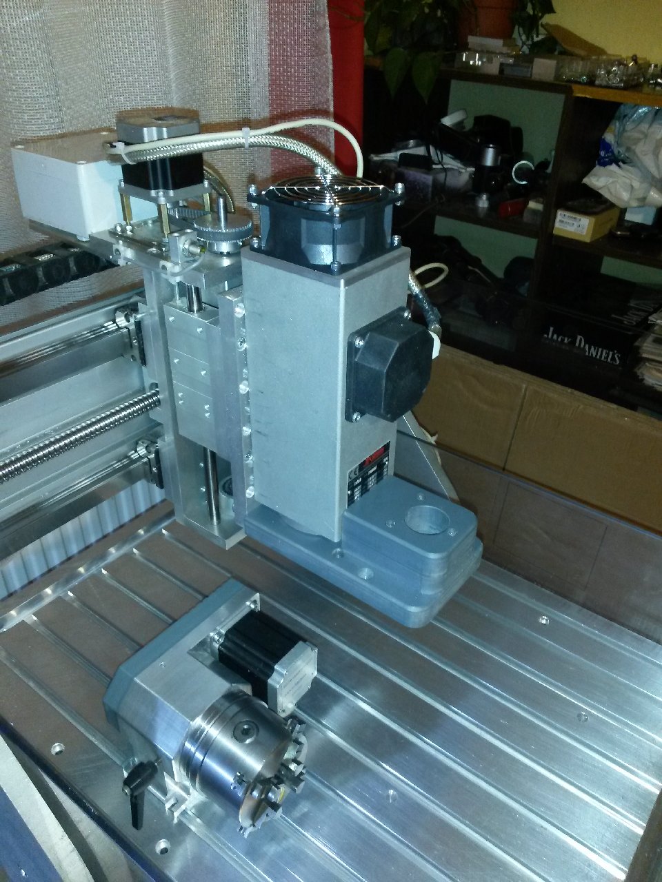

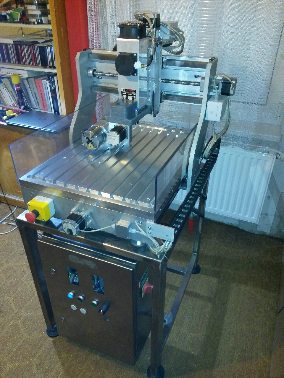

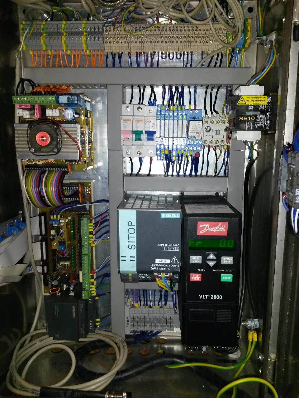

Jinak od dubna kdy jsem prezentoval první fotky stroje tak na něm přibylo několik věcí takže zde dávám pár fotek. Jak už jsem psal výše tak jsem doplnil chlazení ventilátorem a v přírubě která ho drží je už nachystaný držák plošňáku na senzor otáček (né že by byl nutný ale když už je tam na to místo tak proč ne). V rozváděči jsem musel trochu přeházet jednotlivé komponenty tak abych tam dostal frekvenční měnič který je nakonec Danfos VLT 2800 a zároveň na oddělovací desku sem doplnil galvanický oddělený převodník PWM - 0-10V pro řízení otáček měniče (je to prototyp takže ho ještě budu předělávat ale funguje celkem dobře). Další podstatnou změnou byl nový stůl ke kterému jsem dodělal bočnice z plexi a chystám se ještě na odnimatelné přední a zadní čelo. Na vřeteni je namontován držák ke kterému se neodymovými magnety dá připnout smeták na sbírání špon a ze shora se nasadí hadice vysavače, toto ale používám zřídka kdy a většinou jen při opracovávání dřeva. a samozřejmě nemohu zapomenout na dokončenou rotační osu.
Nyní se jak už jsem osal chystám na kompletní přestavbu X a Z vozíku, následovat bude přestavba portálu kde bych chtěl doplnit boční vyztužení a na osy X a Y dvojté předepnuté kuličkové matice. S jednoduchýma se dá také žít ale musí člověk na tu vůli 0,05mm myslet a trochu s ní také počítat.

pavlaxy píše:neuvažoval jsi o bočním nájezdu na mikrospínače ? -stačilo by je otočit o 90°...
No ony ty mikrospínače tam jsou na tvrdé odstavení napájení, jinak z druhé strany jsou senzory pro krajní polohy které sice zastaví běh programu (a jeden zároveň slouží jako reference) ale neshodí mi napájení driveru, to padne až při nárazu do mikrospínače a takto je to uděláno samozřejmě na všech třech osách.

Chystám frézku podobné konstrukce a koukám, že máš vřeteno Teknomotor připevněný za ty otvory řekněme blíž k sobě. Na té boční straně mají závity dál od sebe. Co tě k tomu vedlo, případně je to dost tuhé? Pak taky řeším zda u osy "Z" stačí mít motor napřímo na šroubu nebo jako ty přes převod. Zatím mi vychází na jeden "cvak" krokovýho motoru (1,2°) posun o 0,033mm pokud je kuličkový šroub se stoupáním 5mm, je to málo, nebo to stačí? Tebe k tomu převodu vedla větší přesnost nebo zvednutí kroutícího momentu?

Ohledně pozice vřetena, V tuhosti žádný výrazný problém nevidím, ale možná proto, že 12kové nepodepřené vedení je mnohem méně tuhé tak se to vřeteno neprojeví nicméně se domnívám že i tak to bude na moje obrábění stačit. K té pozici mne vedlo to abych si zbytečně nezkracoval činnou délku Xového pojezdu a taky původně jsem uvažoval s kressem (ještě že jsem to tenkrát nekoupil) a tak by mne to tam vlastně ani jinak nevlezlo a v novém návrhu už jsem to tak nechal, ale možná se ještě na to mrknu přecejen bych zmenšil tim vyložení nástroje od portálu byť jen o 5mm uvidím.
ohledně Z ového pojezdu jsem takto volil kvůli zvýšení kroutícího momentu na úkor rychlosti. ona ta osa je ovšem zase 5x kratší než třeba osa Y a tak mi menší rychlost nevadí. Trochu mne překvapuje tvých 1,2°na krok motoru to odpovídá 300 krokům na otáčku, to je 3F krokový motor? V každém případě je to docela hodně a tak jak píše Gulliver64 každý normální driver by měl zvládat mikrokrokování, já tam mám 16 mkrokroků takže při standrtním 2F KM a převodu 1:3 mi vychází nejjemnější pohyb na 0,0005208 mm, né že bych potřeboval jet s takovou přesností ale pokud nepoužiješ mikrokrokování tak to bude strašně při pojezdech rachotit, rozhodně to nebude plynulý chod motoru.
