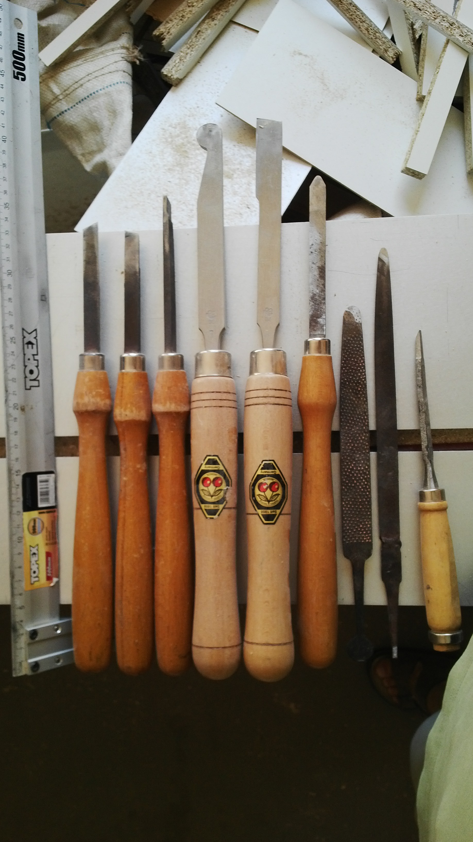

co se týká soustružnických dlát tak nelepší jsou originální když nejsi "trouba" vydrží ti na celý život a ještě tvým dětem já už mám dláta 20 let a ubylo z nich cca 10-20mm. asi nejlepší průřez na soustružnické dlátko je 5x12mm L120 plus 60mm do rukojeti.
osobně mám 7 dlát + pilníky a plátky a bohatě to stačí. šikmé levé, šikmé pravé, upichovák, špic, proměnlivý rádius, r3, R-"palec".
další materiály na výrobu dlát starý pilník, a nůž na hoblovku W18 to je teprve masakr v každé stolárně se vyhazují úzké nože. W18 z hoblovacích nožů používám na soustružení s kličkami.

moje sada dlát zleva.
1. uběrák pravý
2. uběrák levý
3. upichovák 3mm
4. proměnlivý rádius
5. uběrák levý
6. R4
7. R15
7.r3
8. UPICHOVÁK 2MM
ručně dělám pouze s dláty 1, 2, 6,
