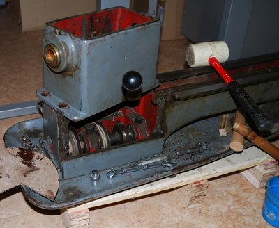

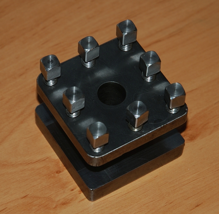

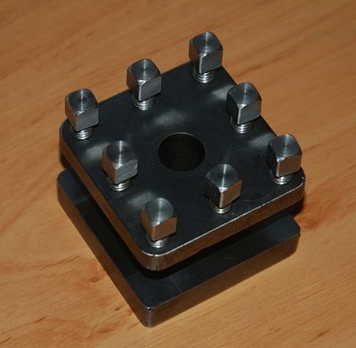

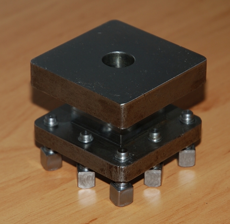

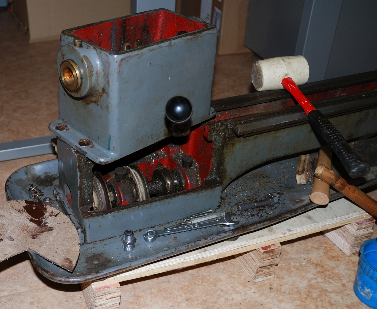

Nožová hlava s přebroušenou spodní a horní plochou, ofrézované dosedací plochy nožů + nově vyrobené šrouby.
Už se pracuje na nových metrických posuvech příčného a podélného supportu (šroub TR 10x3 + nové uložení)

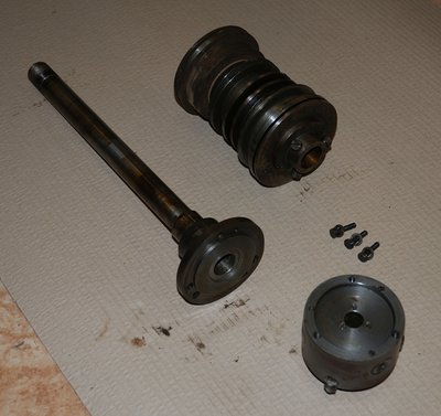

Ale mám na to nějak míň času než jsem předpokládal :) Ještě pár fotek z rozborky.

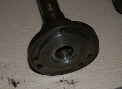

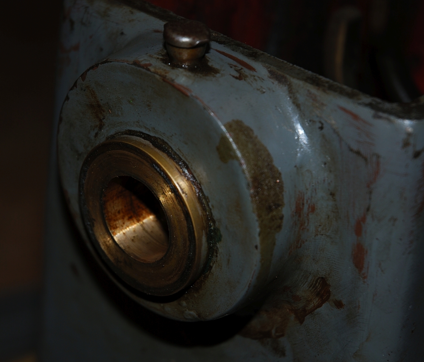

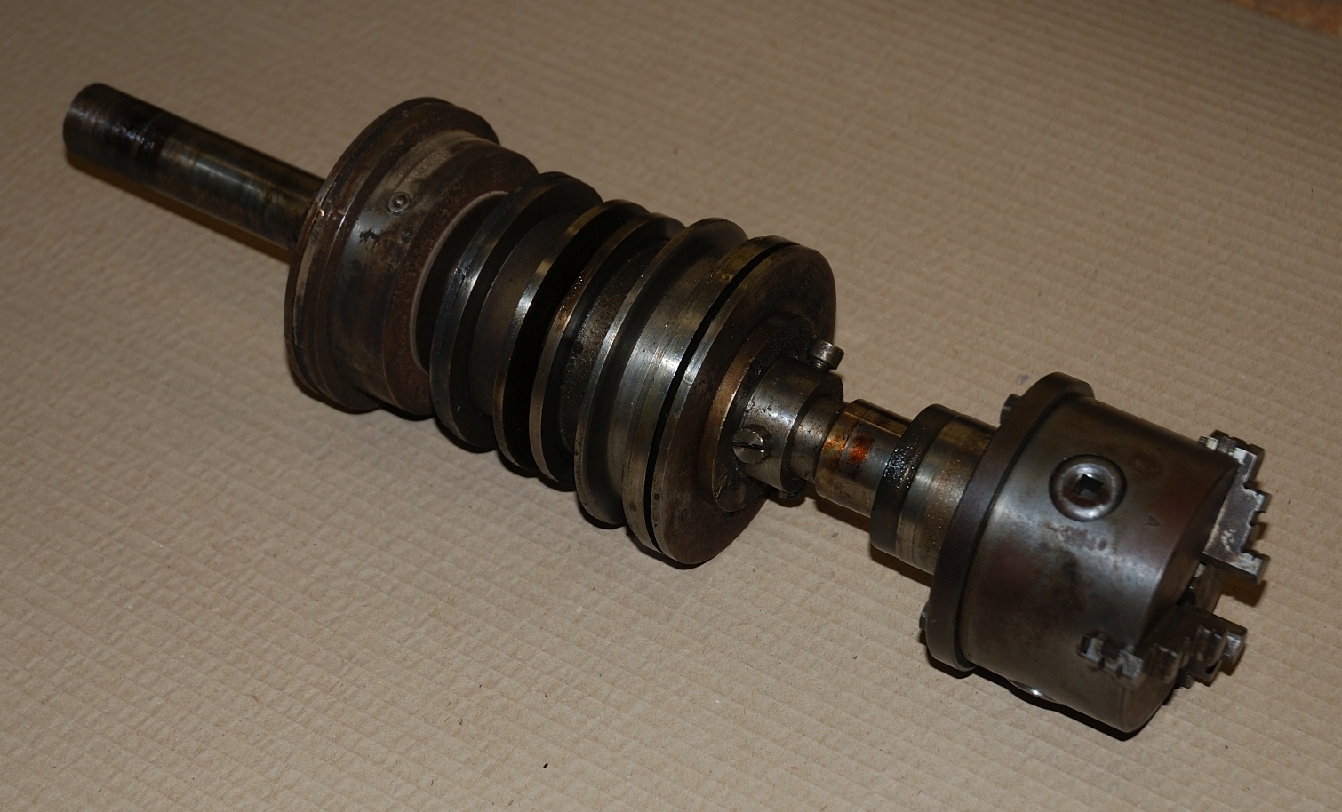

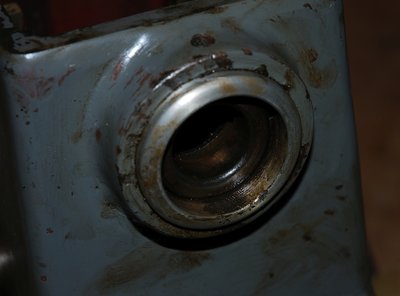

Celkem mě překvapilo uložení přední části vřetena v kuželíkovém ložisku. Čekal jsem tam bronzové pouzdro.
A podle mě tam chybí nějaká ucpávka (filcový kroužek nebo něco takového) v tom "duralovém" kroužku, aby do toho ložiska nepadal bordel.
Vzadu klasika, bronzové pouzdro + axiální ložisko.

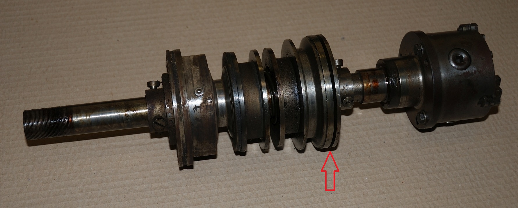

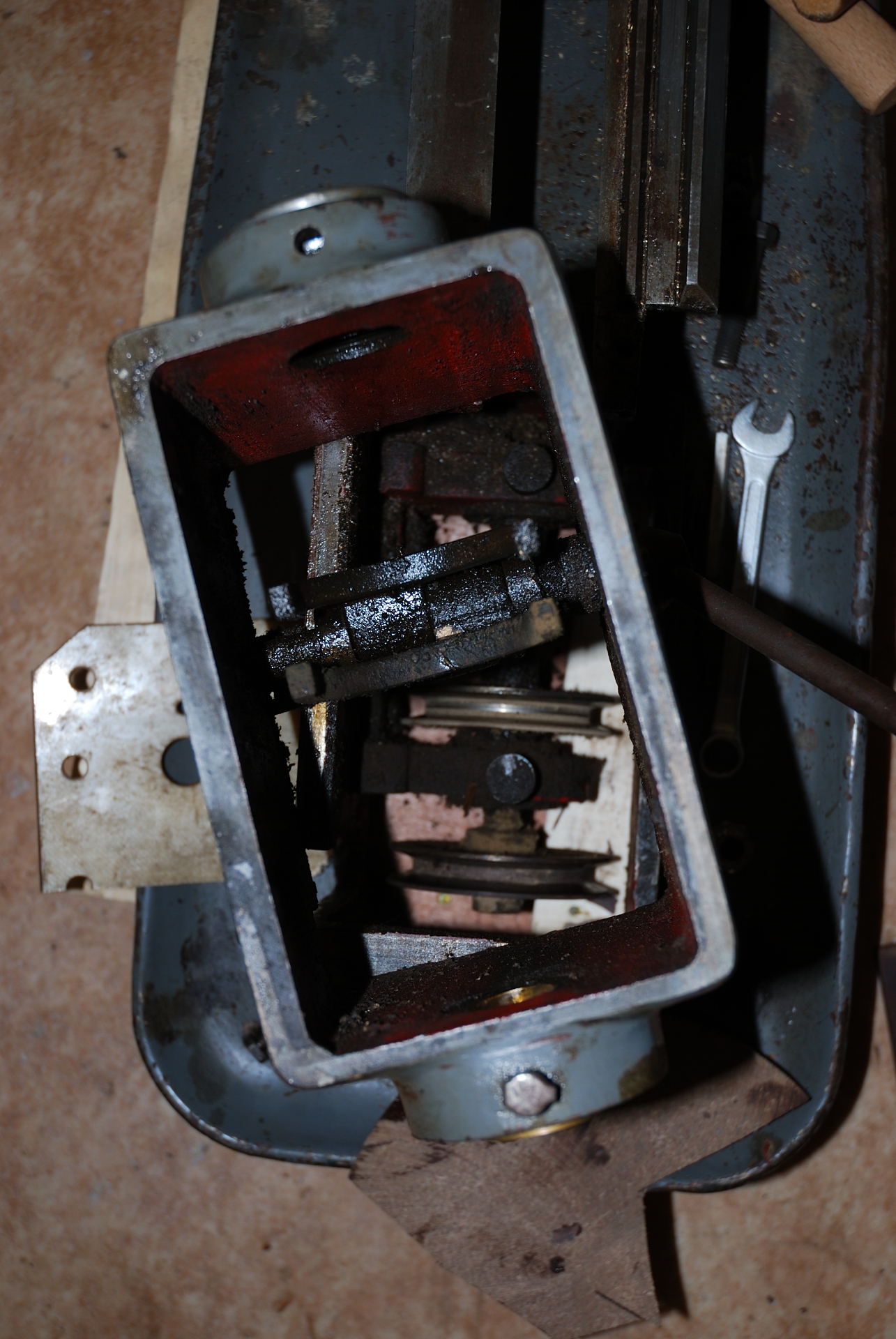

Dvourychlostní řemenová převodovka má dvě třecí spojky. Na té pravé chybí obložení viz foto.

Dneska jsem se snažil rozhodit tu sestavu dvou řemenic a třecích spojek co byla nasazená na vřetenu a po dvou hodinách jsem od toho utek s výkřikem "nebudu to dělat!!" :lol:
To je dobrej ježek v kleci. Podle mě když to vymejšleli tak museli soutěžili v tom jak to navrhnout tak, aby se to nedalo rozebrat :)

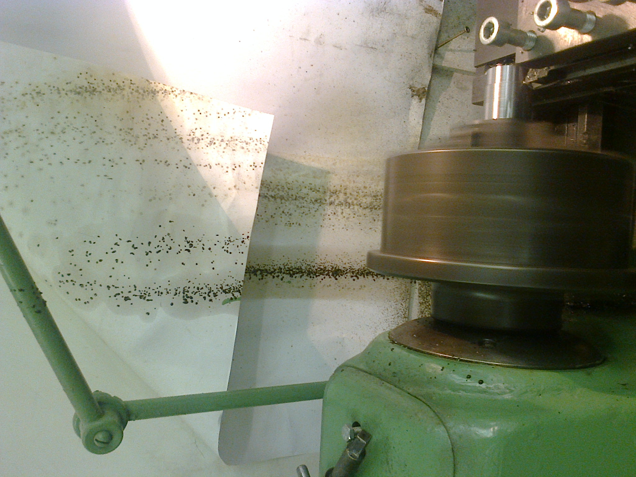

Ahoj,ten filc už mám na větším Zelendovi taky vyjetý.Ono to spíš rozhazuje olej ven,když člověk mžourá z boku na univerzálu tak má potom čárku na rameni-rychlý pruh... :)
Tak ať se daří! :)
