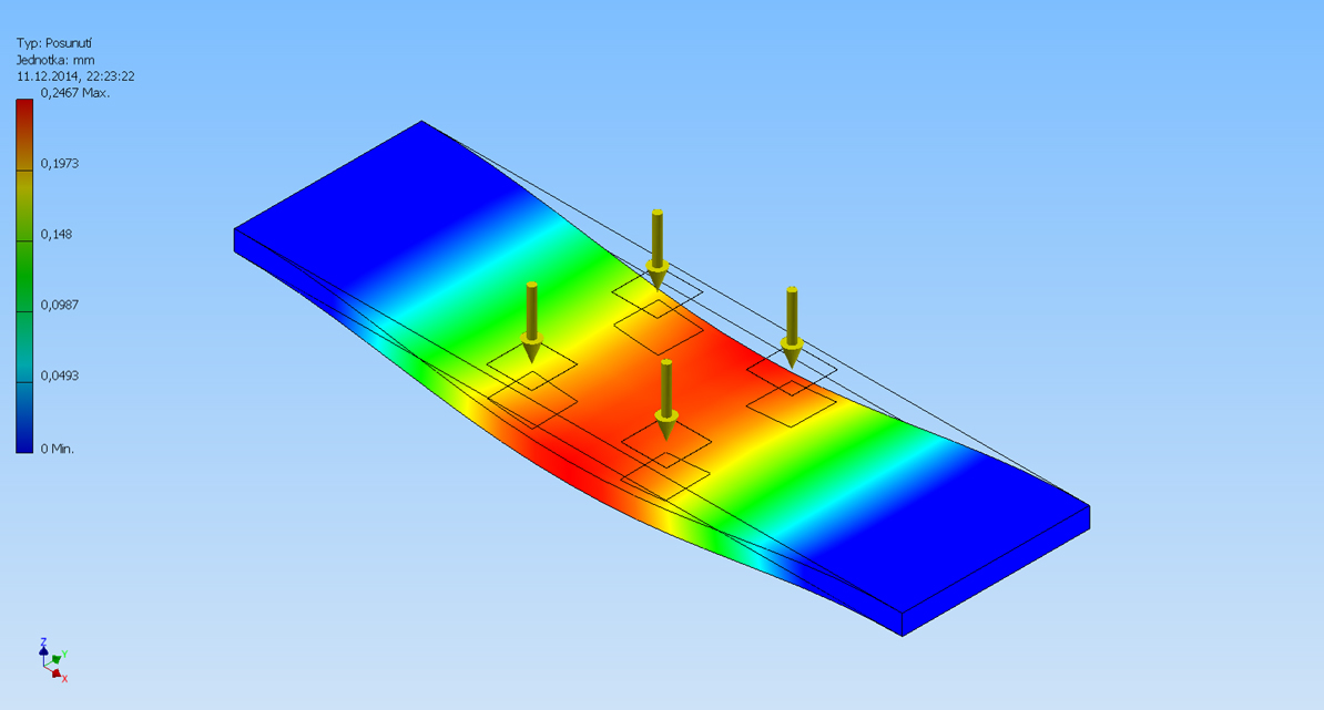

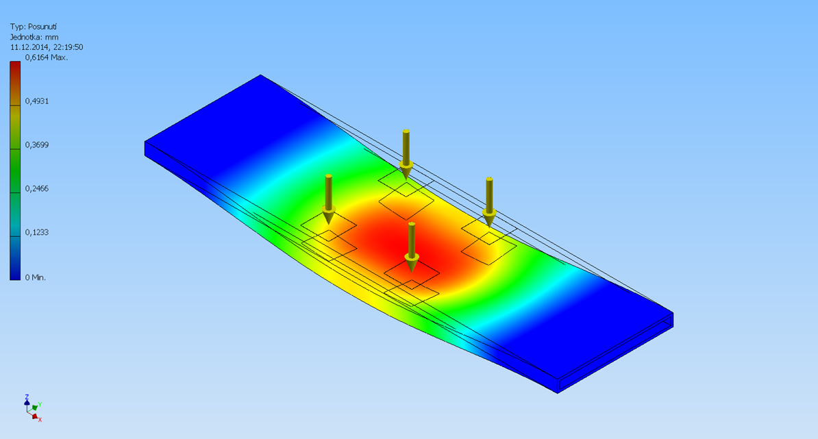

Tohle pro mě není žádná novinka - jsem strojař, ale jekl bych na to ani omylem nepoužil. Aby byl v ohybu pevnější než moje řešení, tak by musel mít skoro stejnou sílu stěny jako ta deska to je 20mm. Hmotnost by vzrostla několikanásobně, to by stálo mnohem víc peněz jiné motory, jiné šrouby atd. atd. Takováhle silnostěná deska není žádnej papír! Když na ní zatlačim 160kg (to není prstem :lol: ), tak se prohne o 0,25mm.
Stačí jednoduchá úvaha, co se stane dřív? Uletí trojka frézička nebo ohnu portál z dvacítky matroše s namontovaným vedením?
Deska 185x20x660, hliník 6061, síla 1600N.
Když dám do simulace jekl o stejných parametrech jako víše uvedená deska + síla stěny 4mm, tak se mi to logicky zbortí do středu a o mnohem víc než plný materiál. Navíc by do toho nešlo řezat závity a upevnit vedení.
Toliko k chůzi po jeklu z dvojkou stěnou.
Samozřejmě jekl který by byl více čtvercový, tak by vykazoval trochu větší tuhost, ale to nic nemění na tom, že by se to bortilo do středu. musel bych použít opravdu silný materiál ne to co se dá běžně koupit.
S tím potom frézovat balzu? Už tak jak to mám je to jako jít na komára s brokovnicí. :lol:

zkus si odsimulovat desku a na ní kolmo žebra třeba 40mm široké.. nedělej to z 20ky ale z 16ky budeš na tom váhově hodně podobně a tuhostně mnohem lépe..

RaS píše:zkus si odsimulovat desku a na ní kolmo žebra třeba 40mm široké.. nedělej to z 20ky ale z 16ky budeš na tom váhově hodně podobně a tuhostně mnohem lépe..
Jo máš pravdu, tohodle principu jsem při kreslení frézky na několika místech využil (konkrétně na ose Z a uložení šroubů pro osu Y). Uvažoval jsem tak, že 20mm bude stačit a kdyby náhodou ne, tak ze zadu není problém pár takových žeber dodatečně přišroubovat. :)

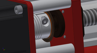

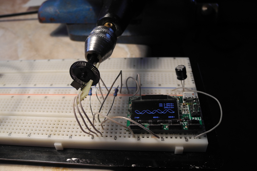

Ještě nemám výpalky, tak jsem se pustil do vývoje inkrementálních snímačů.
Modulační kolečko bude mít 100 okének. Dvojitý fototranzistor mi zajistí 400 impulzů na otáčku, díky dvoum signálům posunutým vůči sobě o 90° :)
26. 12. 2014, 5:34
A k čemu to bude dobré když tam budeš mít osazené krokáče?
Jako kontrola ztráty kroku?
Pokud to necháš tak, jak to máš na tom modelu, tak to budeš mít pořád plné bordelu a přinese ti to víc problémů než užitku.
