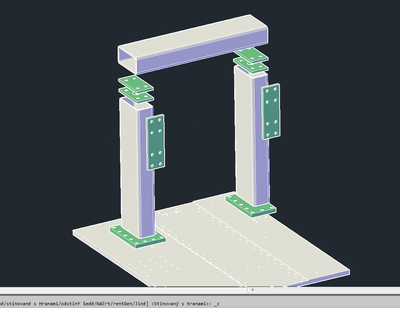

novych navrhu neni nikdy dost
Mam dotaz ohledně obdelnikoveho profilu
chci pouzit 160*80*8 ˇ(10)
ale ferona a par dalsich ho nabizeji ale nemaji skladem a kvuli par kouskum to kvuli me ani nenaskladni jedine co je vsude je 160*80*5
na boku bude privarena 10ka desticka protoze tloustka jekklu by na zavit nestacila a vnitrek bude vylity.
zajima mě to zda mam stale nekde shanten tech 8 10 mm nebo postaci i ta 5 tloustka?
dik za radu

čau, já to mám z 10ky jeklu, trošku shánění, ale sehnat se dá, jinak ke konstrukci, ty horní příruby na přišroubování vršku jsou myslím zbytečně navíc, přivař to k sobě a hotovo, stejně tam kdybys tam přivařoval ty příruby, tak nepřesnost svařováním vneseš stejně. Když budeš vařit opatrně v zafixovaném stavu, tak se to moc nehne, dosedací plochy budeš tak jak tak obrábět (po vyžíhání) .. počítej, že to zabere trochu času :mrgreen:

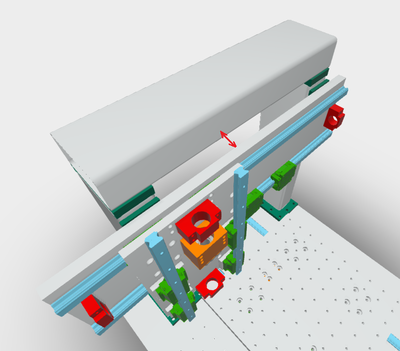

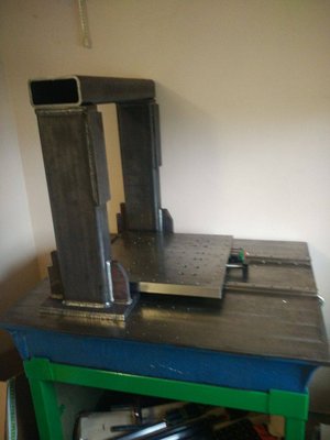

bližime se do finale
Pepa z depa
Příspěvky: 1779
Příspěvek 31. 1. 2016, 11:50
... tenhle pohled znám :D, teď už to pude rychle .. vydržet! .. těšíme se na falší foto ...

Ahoj, proč si nedal ten horní jekl na výšku?

Proč by měl být na výšku? Jen spojuje ty nohy a Y plotna bude na těch plotnách na boku.
Fmodel- už jen ofrezuje ty nohy a poslední věc je ta Y plotna...po mechanické strance z85% hotovo si myslim.
Další stránka je dráty,bedna na elektro,vřeteno atd..to je kapitola sama o sobě
Edit :arrow: možná by mohl admin přesunout toto vlákno do sekce naše mašinky :?: :roll:

Pak se nabízí otázka, proč se o něj ta plotna neopírá, když už tam je?
piskoteek
Příspěvky: 867
Bydliště: Zlínský kraj
Příspěvek 31. 1. 2016, 7:53
Ta plotynka je přivařena a ten vrch je ofrezovanej a bude k nohám přišroubovany. Viz 3d model nahoře.Nohy a ten vrch bude pravděpodobně něčím vylitej.
Příspěvky: 9649
Příspěvek 31. 1. 2016, 8:17
Nevim, jestli si rozumíme, ja myslím, jestli neni škoda, že plotna pod kolejema Xka je takle v luftu, když je tam zároveň bytelnej jekl.
