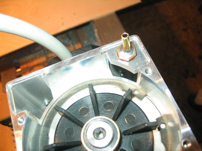

dívala jsem se na vodní chlazení a zaujala mne tato fotka
napadlo mne ,že by snad bylo možné vyfézovat nové kryty a v něm kanálky a i "tvarové zátky" kanálů ...
ubyly by hadice -jen přívod a odvod
V CADu určitě řešitelné a technicky dokonalé :)
Ještě to řešení pak "prodat" zpátky Teknomotoru 8)

A jak budeš takový "složitý" dílec těsnit ??? tohle co tady je je genialně jednoduché a funkční .

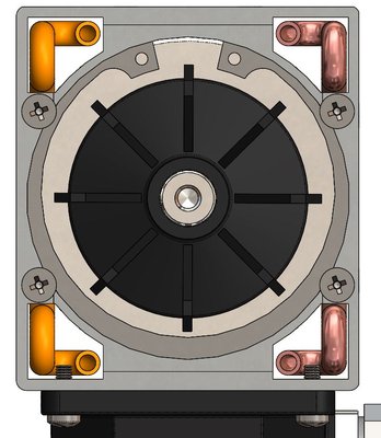

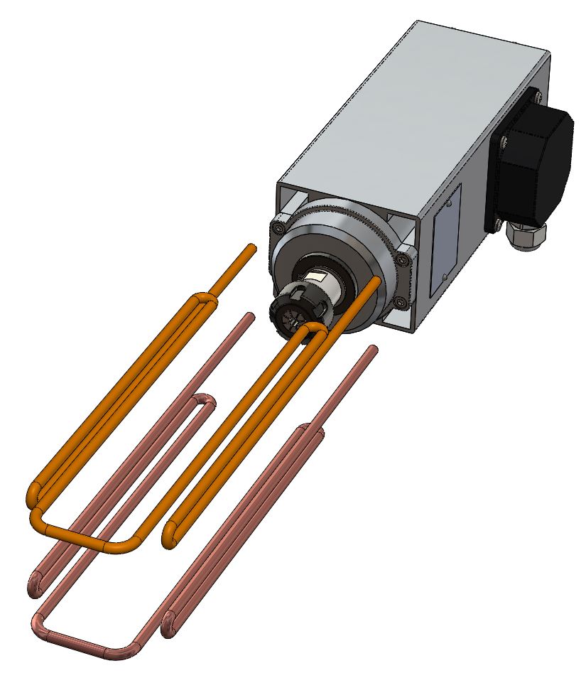

Chvíli jsem se díval na těleso Teknomotoru a navrhnul jsem z měděný trubičky 6x1 chladící těleso. Budou použitá dvě a měly by jít prostrčit spodem vzhůru. Tak se uvidí až vřeteno dorazí.
PS: Tímto díky Rkalovi za model vřetena ke stažení :)

A jak se přenese teplo mezi trubičkami a tělesem motoru?

namalovany to vypada pekne
ale kdo to bude ohybat?
Příspěvky: 7100
15. 1. 2015, 8:26
ohýbat to půjde chce to koupit měkké trubky , a pak to zalít nějakým teplovodným epoxidem
Příspěvky: 23105
15. 1. 2015, 8:31
no jedna vec je mekka med
druha vec je ze ta trubka je o 180 v uplne ostrem uhlu
tedy v tom koleni je potreba aby se stena prodlouzila mozna az o centimetr na vnejsim polomeru toho ohybu
tedy se ta stena musi natahnout tudiz i ztencit
hadam ze se to uz bude trhat

Martinhora píše:A jak se přenese teplo mezi trubičkami a tělesem motoru?
Myslím, že úplně stejně jako u řešení, které tu citovala pavlaxy
Ohýbání by mělo jít metodou výroby žesťových nástrojů...naplnit cínem, ohnout a znova roztavit cín (jde to i s voskem, ale to se musí konce ucpat) ;-) Nicméně konečné řešení tvaru upevnění se ještě odladí.

pětka měd co používají chladaři by si to měla nechat líbit , tlusčí už ais ne , ale stejně mi příjde efektivnější udělat to jak to je na těch fotkách , je tam víc vody alépe to odhluční i předá teplo .

Tam by ale byla voda přímo uvnitř - tady mezi těma trubičkama a motorem by byl vzduch - jedině jak už tady bylo řečeno to zalejt nějakou teplovodnou hmotou, ale to zas bude nevratný proces .......

No osobně to vidím na kombinaci několika řešení, na hoře zalepit vstupy tak jak je na fotceod zamiho? (teda myslím že je to od něho, a na spodek udělat nový domek pro ložisko, nejlépe ještě modifikovaný na dvouřadé ložisko, s kanály pro chlazení právě i tohoto ložiska. mám pocit, že chladit jenom plášť není úplně ono, a když to předělám na vodní chlazení tak by potom to ložisko nebylo chlazeno vůbec. Jenže tak jak tak je to zásah do vřetene který je nevratný protože vždy bude potřeba zalepit záslepky jak nahoře tak dole. Ohledně té měděné trubky mi to moc dobré řešení nepříjde, nikdy jsem takovou trubku neohýbal ale pocitově mám dojem že to zase tak sranda nebude. Ale hlavně přenos tepla bude rozhodně horší než když půjde chlazeni přímo na stěnu pláště. No jak předělám portál tak se asi pustím i do realizace chlazení ale tohle má zatím prioritu 150

kanály na chlazení ložiska není třeba řešit , dělal jsem vodníka z atase a tam jsem kanál kolem ložiska dělal , a druhá verze je bez , je to zbytečné ten hliník to teplo předá uplně bez problémů

Proč vymýšlet už vymyšlené a ověřené ? Nemyslím si, že těmi měděnými trubičkami se to uchladí. Nebude tam dostatečný přestup tepla.
Já to okopíroval. Primitivní hliníkové zátky zalepené do těla vřetena silikonem. Kdykoliv je možné to demontovat. Dva roky to funguje bez problémů.
http://www.c-n-c.cz/viewtopic.php?f=15&t=6443&start=555" onclick="window.open(this.href);return false;
