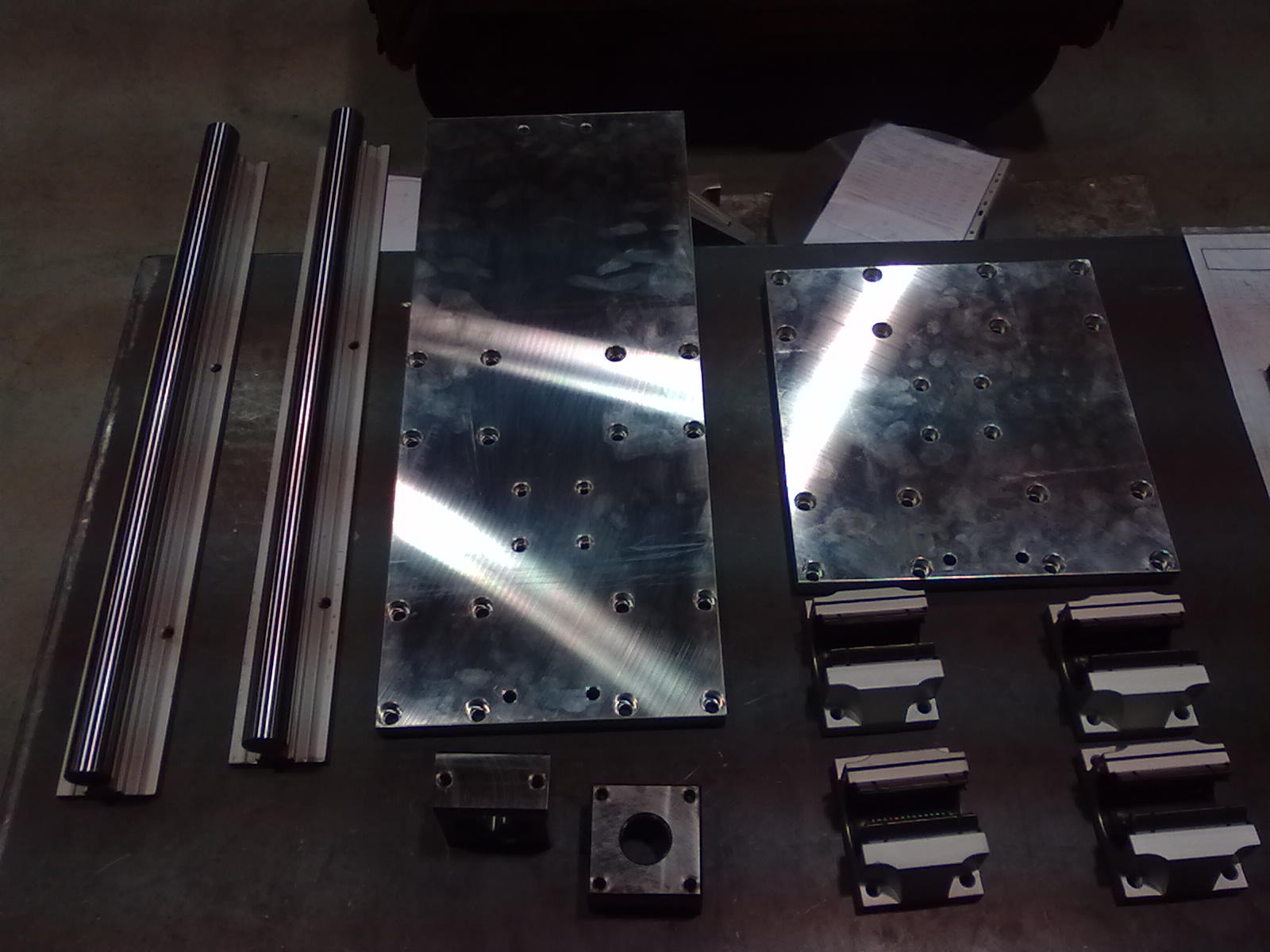

Příspěvek 16. 1. 2015, 5:05

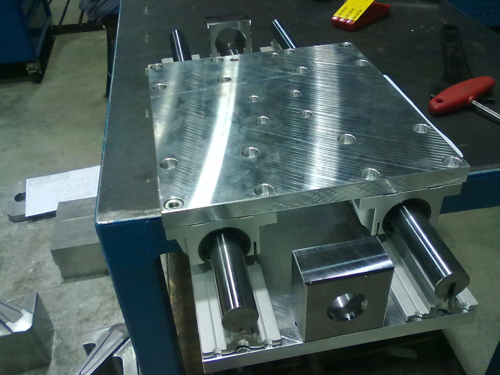

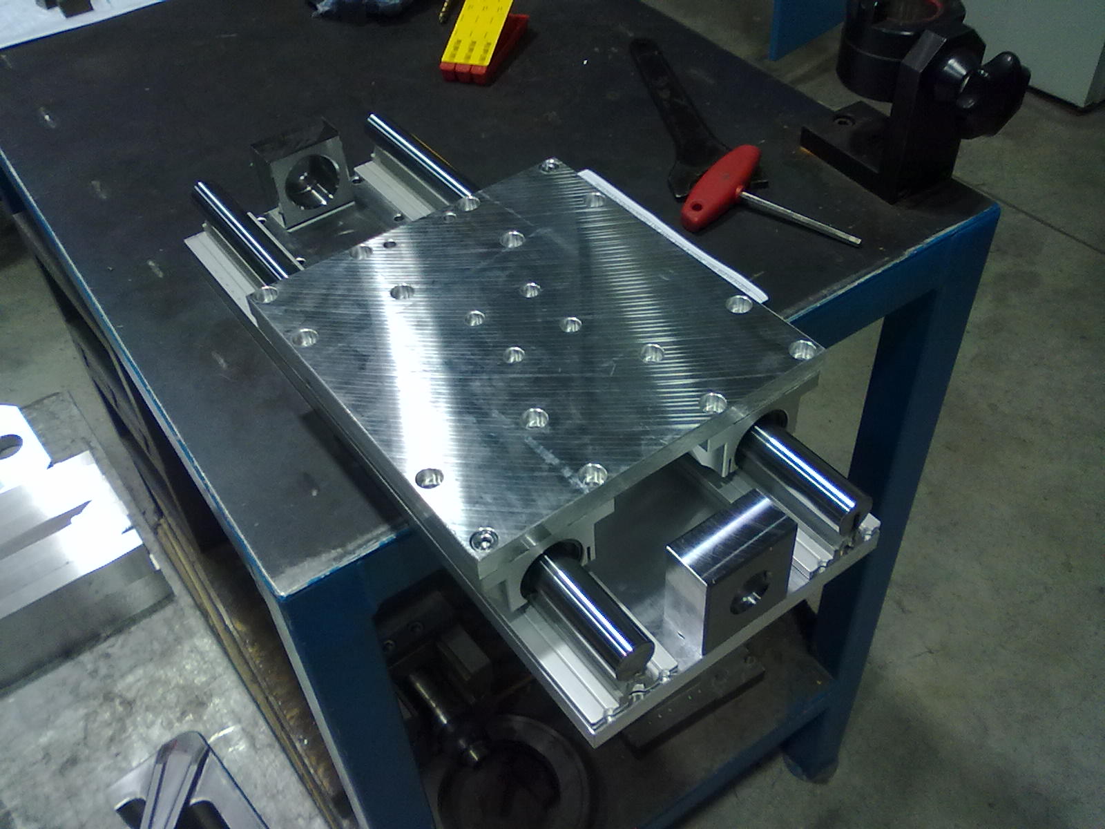

tak už to začalo první díly hotovy[/attachment]

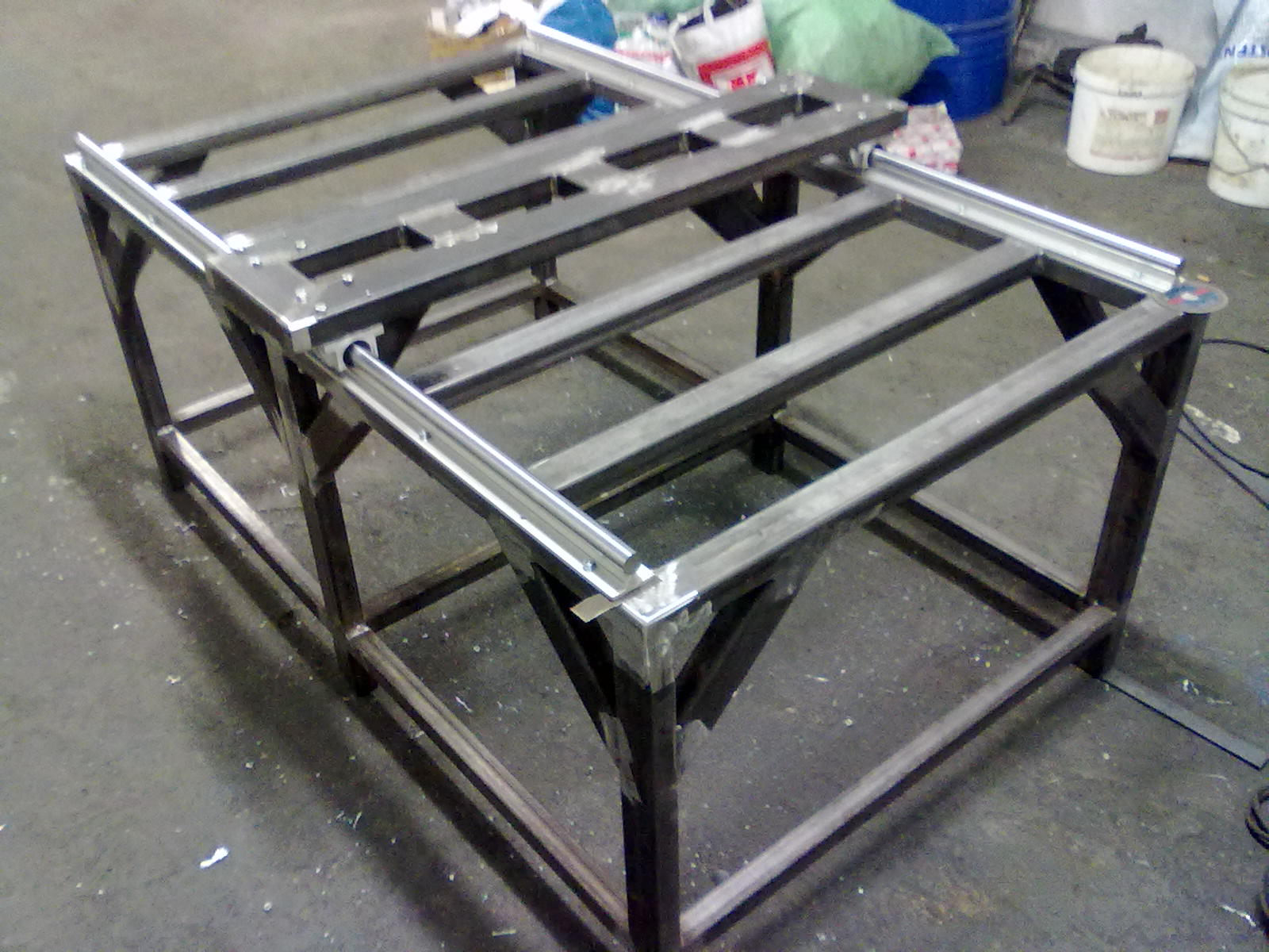

Jestli můžu ještě k tomu prohýbání pracovní plochy. Mojí frézku jsem taky řešil s kolegou 1mulen1. Trochu jsem se u něj taky inspiroval a použil jsem na podélné bočnice pracovní plochy U 120x60x5.
http://www.c-n-c.cz/download/file.php?i ... &mode=view" onclick="window.open(this.href);return false;
Obrázek
Podle mě kdyby jsi místo toho jaklu 60x40 a ještě navíc na ležato použil nějaký větší profil, tomu prohýbání by si šel dost naproti..
To jen tak názor do debaty.
A nebo se ještě nabízí varianta, že by bočnice portálu nebyly propojené pod pracovní plochou, to by tam ale museli být dva šrouby, no a když by to nabylo propojené, mohla by být ta pracovní plocha podepřená i uprostřed..
S pozdravem Marek
Luban
Příspěvky: 111
Registrován: 24. 12. 2012, 11:08
Příspěvek 22. 1. 2015, 8:01
dík moc za názor ale už je to svařený a mam takovej dojem že bych potom musel přejet autem aby se to hnulo zejtra jsem dám fotky toho rámu aby jste měli představu jak to vypadá a myslím že ty obavy zmizí :D zkoušel jsem na tom ze srandy skákat a prostě nic jako bych tam nebyl. Jinak jen pro představu tak ten spodní stůl s rámem má asi 250kg a Y se Z dalších 100kg

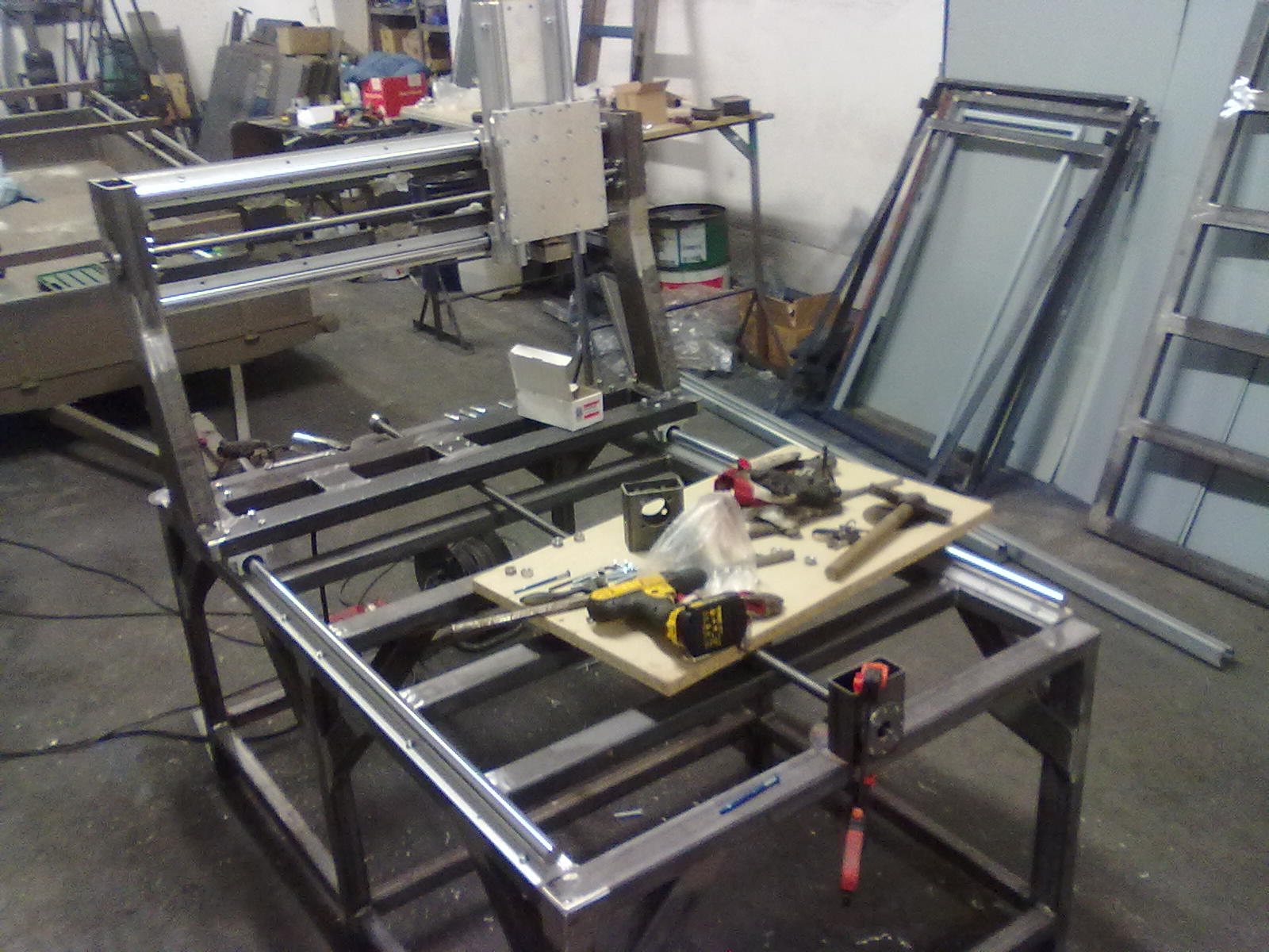

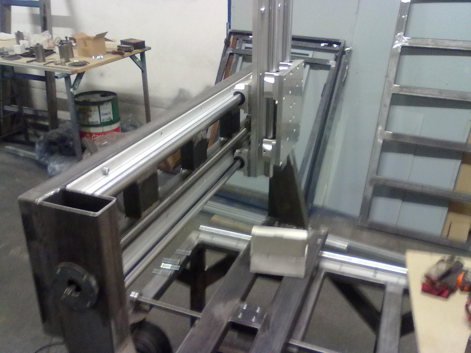

Příspěvek 24. 1. 2015, 5:44

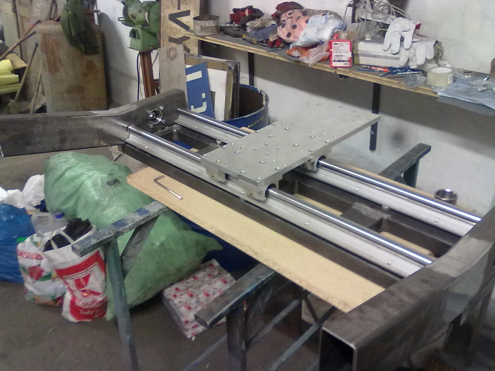

tak zase o kousek dál

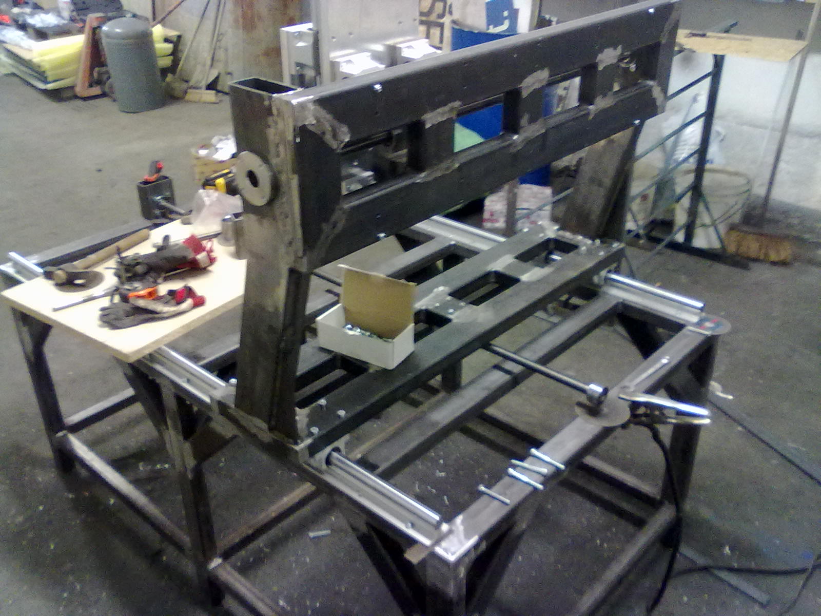

Luban
Příspěvky: 111
Příspěvek 25. 1. 2015, 5:30

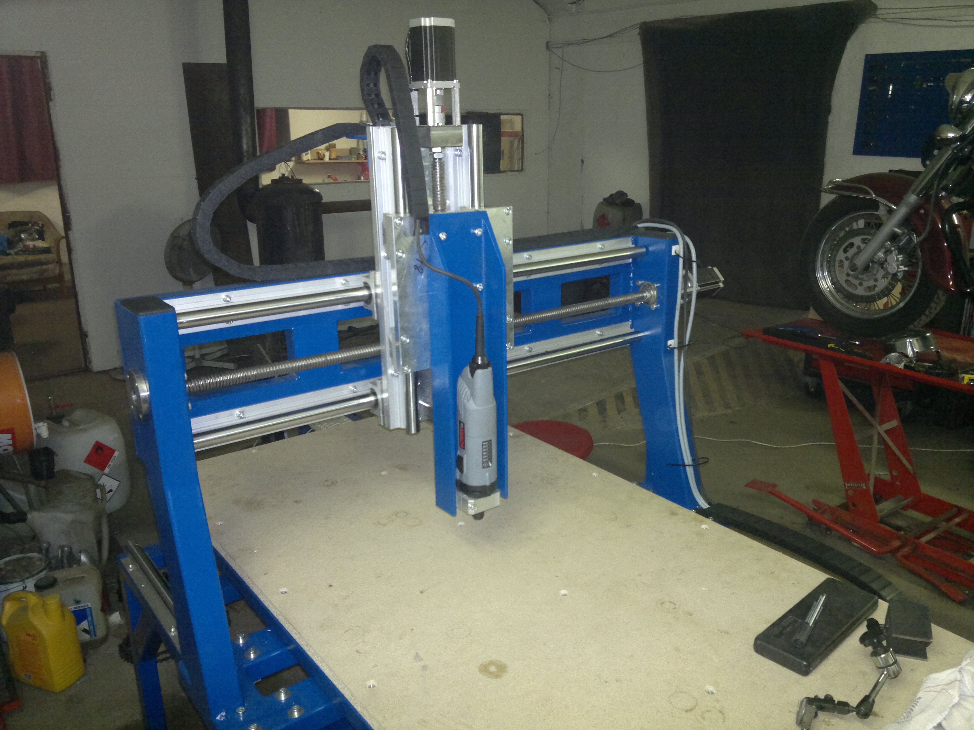

už to začíná trochu vypadat

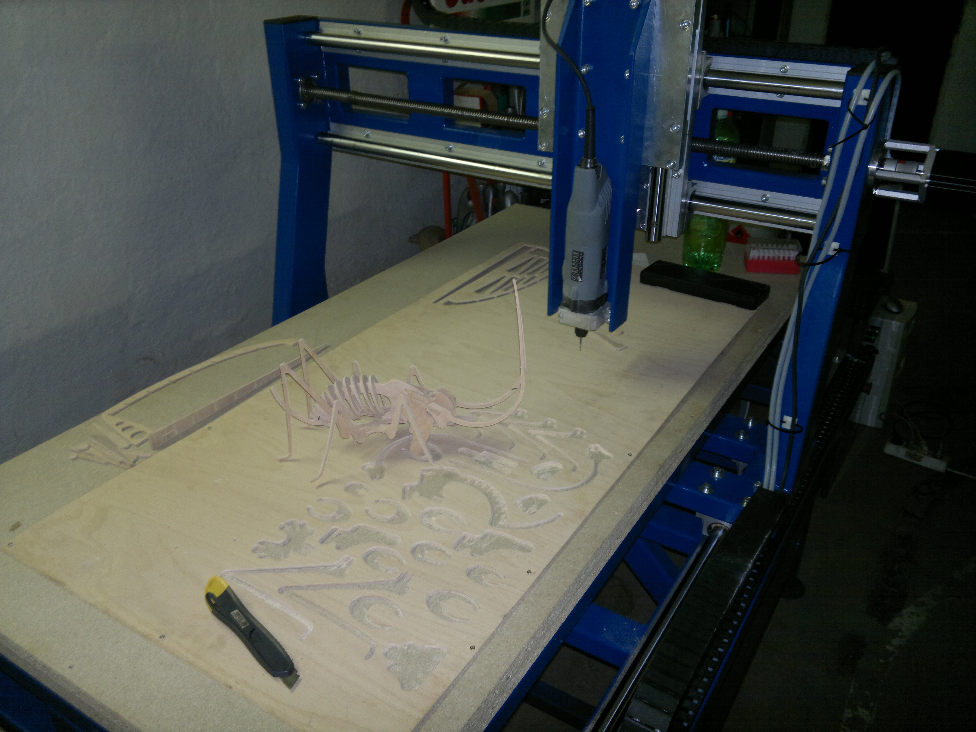

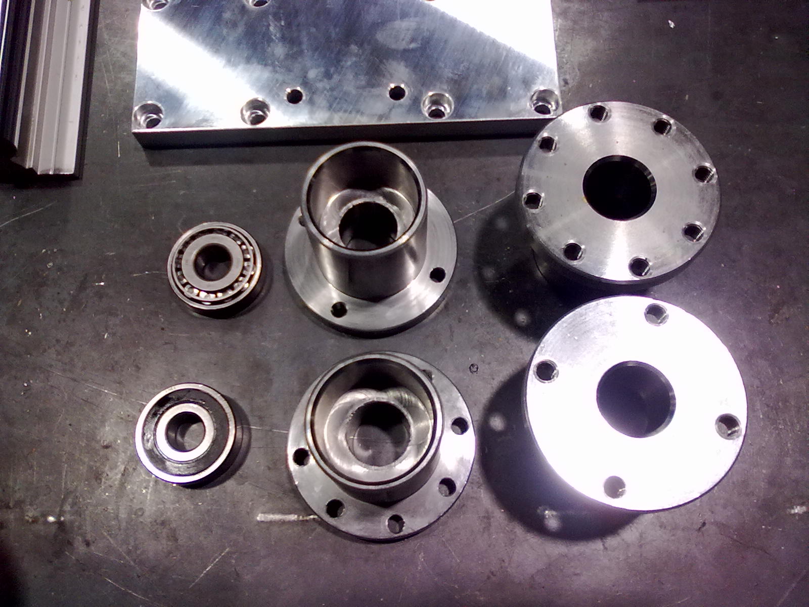

Příspěvek 21. 2. 2015, 6:37

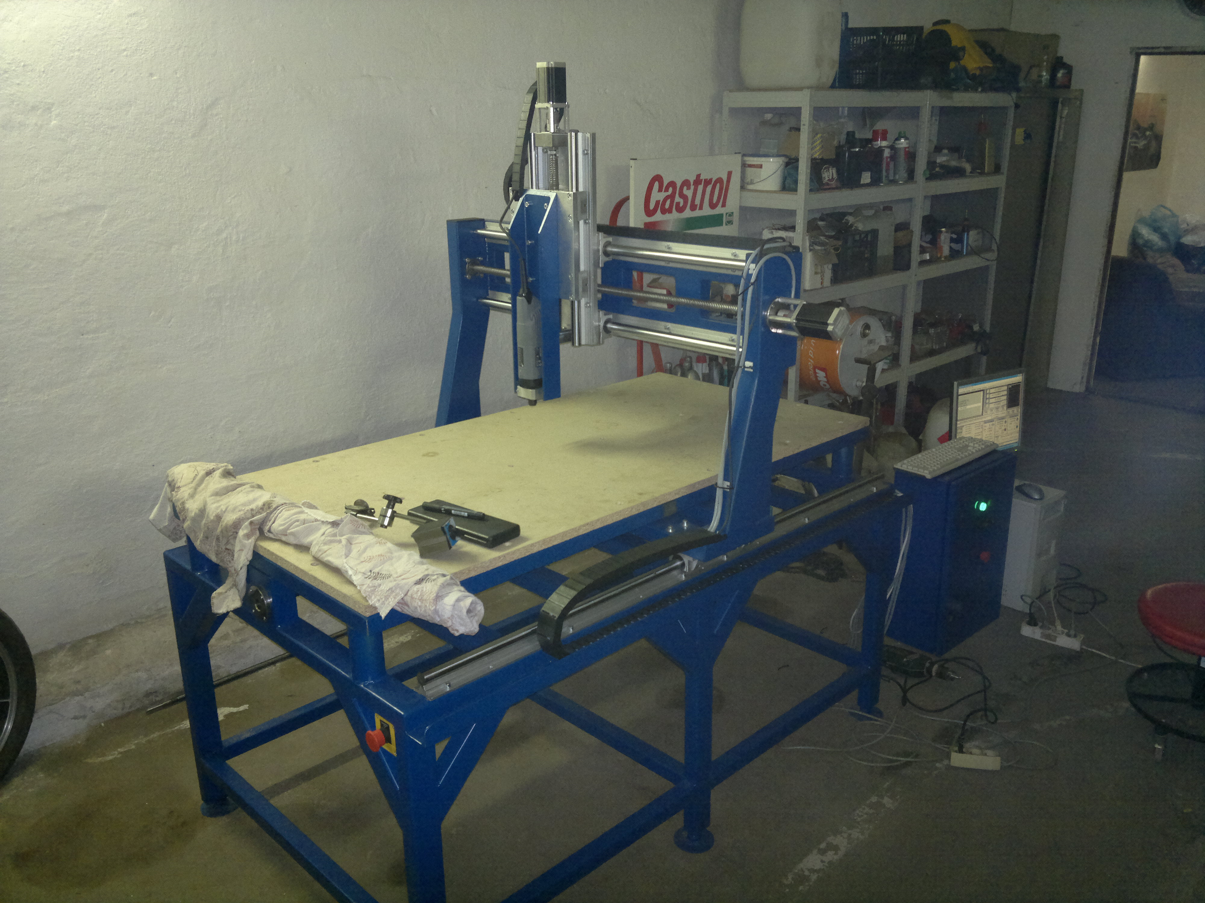

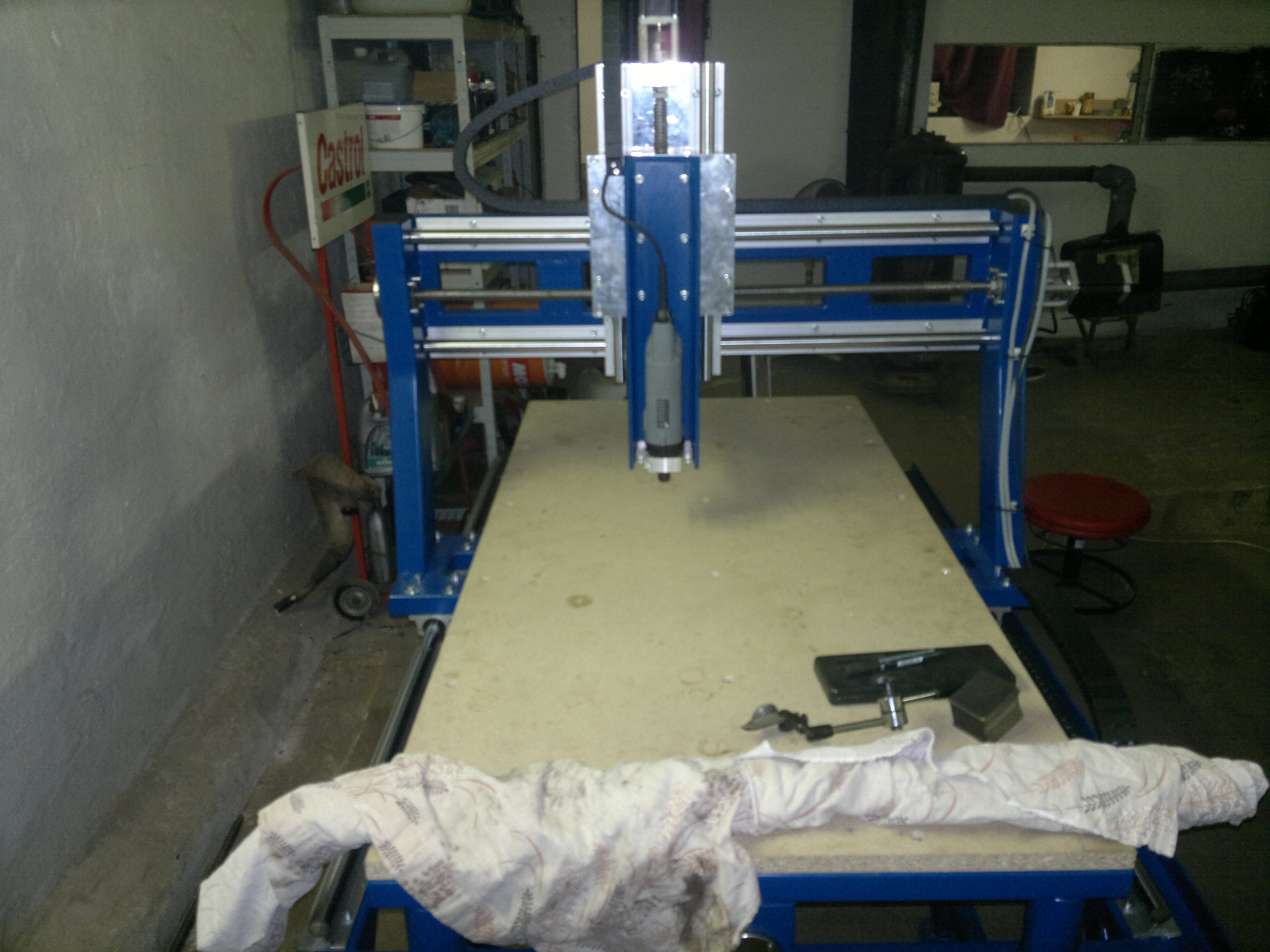

tak už je hotovo a běhá to uplně v pohodě zatím jsme zkusili jen překližku 3mm frézou 1.5mm posuvem 800 a přesnost jsme naměřili do 0.02 katže velká spokojenost mašina je krásně tuhá nic se nekroutí ani nechvěje co víc si přát

Pěkná mašinka,vypadá to čistě a promyšleně.Tak šup sem video :) .A pak fotky výrobků...
Luban
Příspěvky: 111
Příspěvek 21. 2. 2015, 9:03
ještě par foteček
