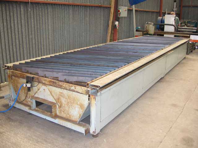

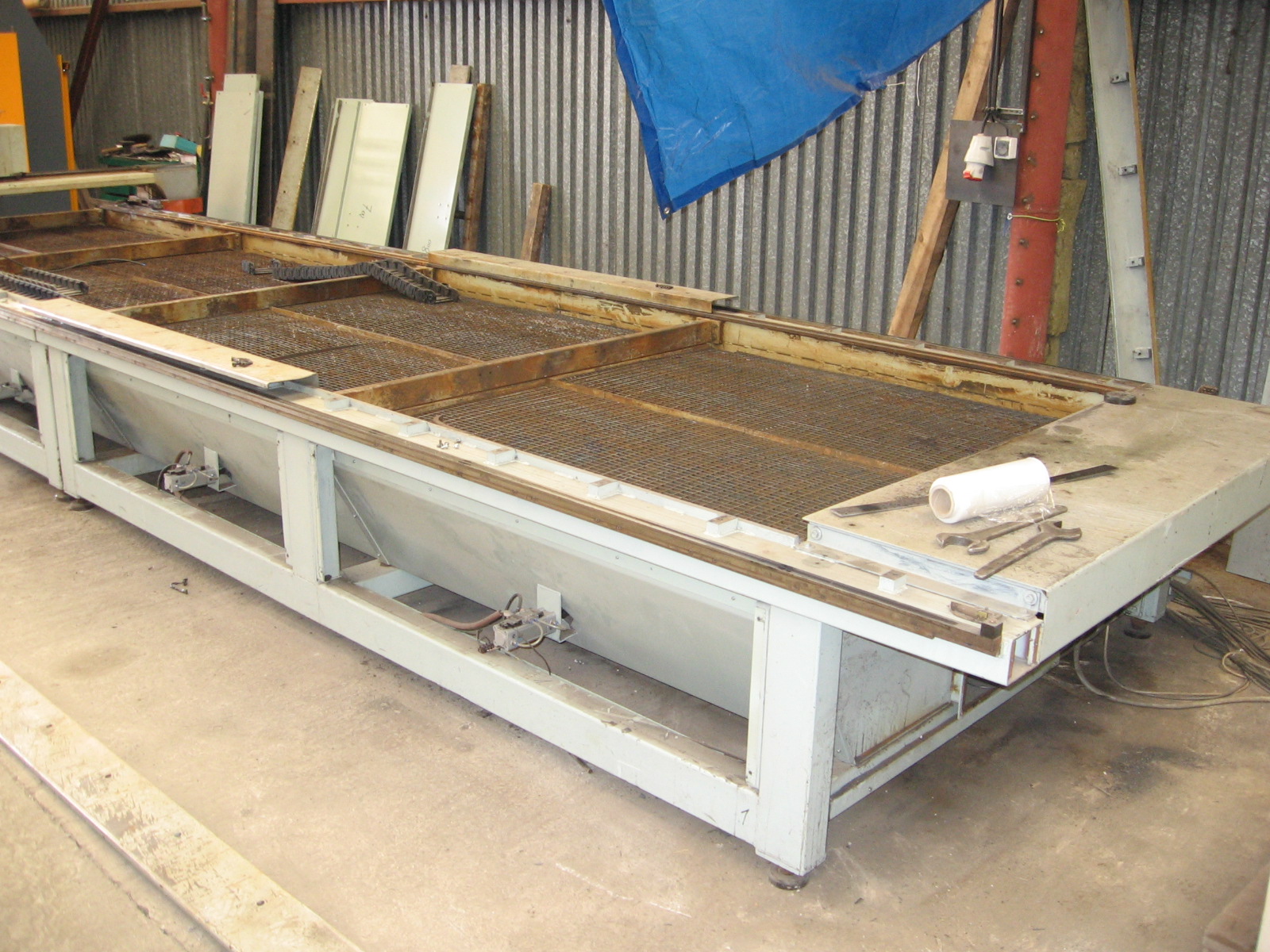

Dá sa to vyrobiť aj z joklu. Stroje v týchto rozmeroch sa väčšinou hoblujú. Na fotke dolu je časť plazmového stolu, rozmer bol cca 2x13m.
Na jokel sa privarí pásovina. Potom sa rám odvibruje (alternatíva žíhania). Pásovinu dáš obrobiť.
Bočné rámy spojíš do celku priečkami, pri ktorých je dôležitá len dĺžka, tie ti urobia na horizontke.
Celý rám samozreje vyrovnáš, aby si mohol montovať lineáry. Stačí na to strojná vodováha, a pri troche šťastia a zručnosti to máš v 1mm na celej dĺžke. Keď chceš obrábať doskové materiály, tak to bohate stačí.
Ak chceš vynechať všetko obrábanie za cca 50-100tis. tak tú pásovinu kúp presnú ťahanú (má ostré hrany). na jokel ju priskrutkuješ a kúpiš si planžetový plech na podkladanie. Potom vyrovnať povrch pásoviny pod lineáry podľa strojnej vodováhy.
Odhadujem cenu pri tejto lacnejšej variante na cca 50tis.+robota.
