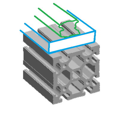

Cjuz
- Příspěvky: 2476
- Registrován: 17. 2. 2013, 6:27
- Bydliště: Předklášteří
Zde bych se asi opravdu držel Al profilů.
Sice to bude pálka, ale má to rozumnou přesnost a když se vezme větší rozměr v těžkém provedení i dobrou tuhost.
Dá se to udělat velice rychle a velice rychle ten stroj bude pracovat.
Navíc není třeba konstrukci přehánět tuhost se dá zvětšovat i později, je to skládačka.
Jen bych přímo na Al profil lineáry nemontoval.
Nechal bych si udělat broušené ocelové desky cca 15mm silné. Ty bych zašrouboval do drážek Al profilu a na ně teprve pak vedení. Aby se síly rozložili na celý profil.
Navíc se můžou ocelové desky na Al rámu srovnat vypodkládáním plíšky a dá se ustavit plocha velmi přesně (ale až bude rám pevně zakotven na podlaze)
PS: Na ocelovou desku můžeš dát i hřeben.
