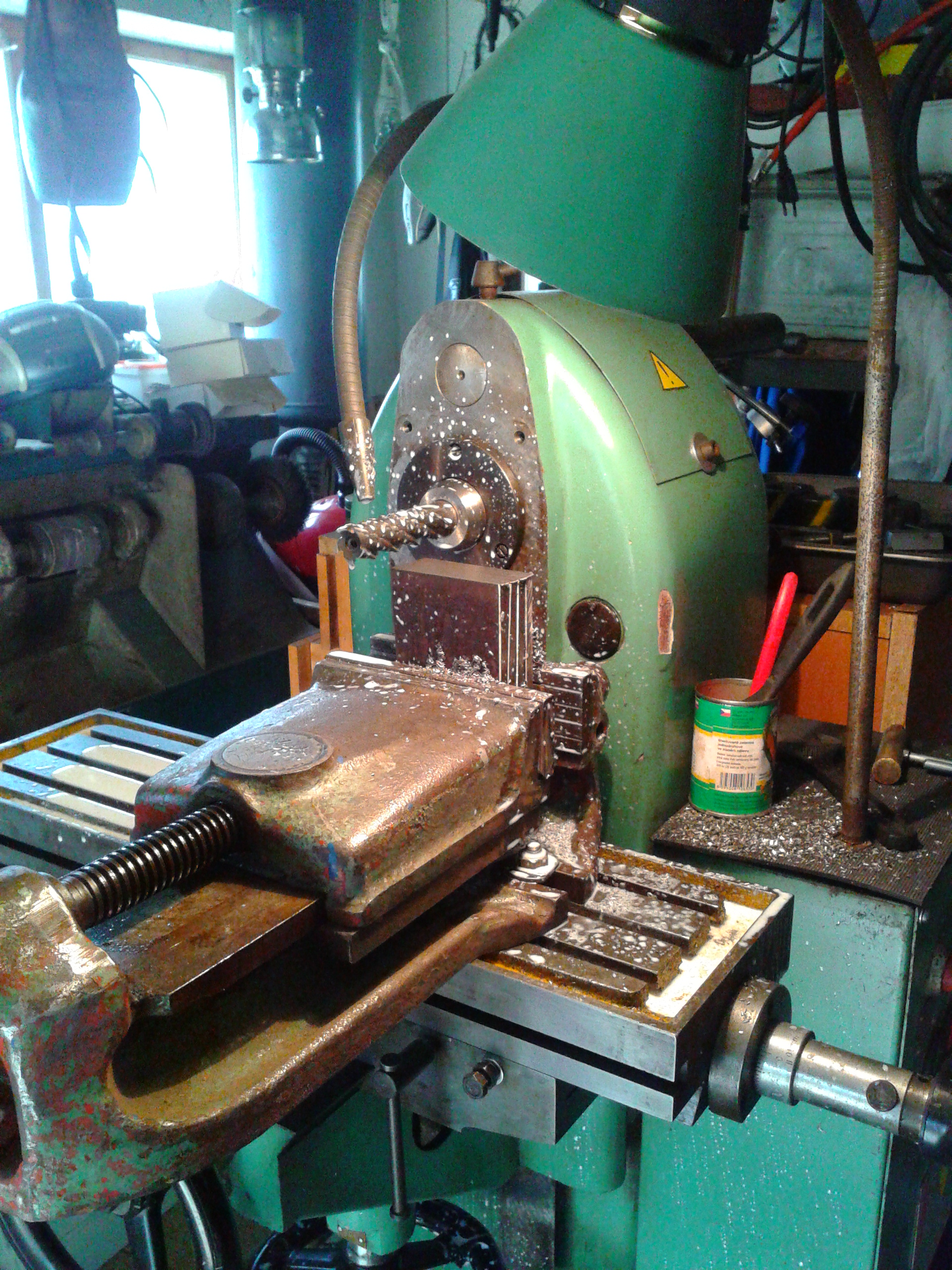

elbarto píše:Na Bazosi se mezitim objevily dalsi 2. Pribramsky mi uz 2x volal zda se prijedu podivat. Zajemci ve fronte zrejme nestoji. Bohuzel zadna nema rameno ani operne lozisko. Kompletni jsem videl jednu, ale uz za 2x takovou cenu.
Proto dotaz. Muze takovy pakovy prcek fungovat bez opery na druhe konci vretene ?? Odpoved tusim :-(
Já bych se toho vůbec nebál, mám podobnou velikost a přikládám pár motivačních fotografií:

fidel47 - pěkný kocour a vidím, že na ní zvládáš spoustu věcí, ono udělat ji go do původna by šlo, bohužel ja bych rád z toho udělal cnc.. záměr je ten, aby zvládala obrábět AL,mosaz, měď apod.Různé páčky na veterány apod.
