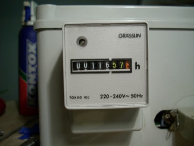

Mám pár nových poznatků z provozu vřeten Kress:
1. Když jsem zakládal toto vlákno, nahodil jsem problém, který se však nepodařilo ani v širším okruhu vyřešit a převést do praxe. Předpokládaná situace (zastavení vřetene z důvodu opotřebení uhlíků) nastala zhruba v polovině asi 20 hodinového finišování formy na křídlo. Naštěstí jsem byl přítomen, tak jsem to zastavil včas, i když si to jednu šponu (0.15mm)vzalo se zastaveným vřetenem. Materiál umělé dřevo-škoda žádná.
V uhlíku je zalitá pružinka s nevodivou ploškou, která po uvolnění odstrčí uhlík a STOP...
2. Nasadil jsem nové vřeteno a připojil do okruhu počítadlo provozních hodin TAXX. Momentálně mám ujeto na jedněch uhlíkách asi 120 hodin a až bude 200, změřím úbytek uhlíků. Nebude to dlouho trvat.....
A uvidíme... Předpokládám, že bude možno odhadnout jejich životnost a výměnu provést preventivně. Jiné řešení jsem zatím nenašel. Snad jen ta výměna za bezuhlíkové vřeteno....
3. To druhé vřeteno asi po 80 hodinách chcíplo taky.... Rozjede se a hned zase zastaví, nevím proč, asi elektronika. Tak jsem ho vykuchal a uhlíky jsem dal do toho prvního (náhradní jsem nestačil objednat) Tak jsem vlastně rozebral to druhé jenom proto abych měl uhlíky, záruka bude asi v čudu... Ale nedalo se nic dělat, termíny jsou tvrdé...
4. Jelikož nejsem elektroznalec, zkusím popsat jak si myslím že by to mohlo jít řešit. Moje znalosti nejsou valné , tak se prosím nesmějte
Když se motor točí, prochází obvodem proud, když se netočí, nic neprochází. Tzn, že by to chtělo do obvodu vložit "něco", co při zastavení zjistí neprocházení proudu a aktivuje emergency stop. Myslím, že nějaká desetinka vteřiny zpoždění je pořád lepší než nic.Samozřejmě by to "něco" muselo mít zvláštní aktivaci, aby nebylo emergency aktivováno při každém programovaném zastavení vřetene nebo při ukončení programu...
Tož znalci teď do mě.....

To nejspis hlida nadproud.A pak je tam minimalnim prodleva 0,5s a to je vic nez dost.

Možná by šlo použít něco jako toto http://www.ecoprint.cz/prislusenstvi-k- ... -s12109198
tedy v okamžiku, kdy přestane odběr proudu na zásuvce Master, odpojí to automaticky i ostatní zásuvky.

No a to je problém? Nastavíš proud, kdy to je sepnutý a jakmile ten " nadproud " zmizí tak přepne relé a aktivuje TotalStop.Svoby píše:To nejspis hlida nadproud.A pak je tam minimalnim prodleva 0,5s a to je vic nez dost.

Ještě jsem si projel datasheet a tam je to jasně vidět, po odeznění " nadproudu " to přepíná bez toho zpoždění.

To hlidani kdy ma byt vreteno zapnute a kdy ne by melo jit delat machem pres brains. Pak uz by se musela jen vyresit okamzita signalizace toho jestli prochazi proud do vretene a nebo ne.

měřící transf,proudu je ideální
jenom u to hlídacího relé, co je pod odkazem ,je malá hystereze,
měl bych nápad pro vlastní výrobu,pro šikovné elektrotech.
zde je meřící transf.proudu
http://www.tme.eu/proudovy-transformato ... 05__4.html
na výstupní svorky by se použil vhodný odpor(dle katalogu) tím získáme třeba
převod 1A/1V střídavé,dále se toto napětí usměrní , použije se operační usměřňovač,
kvůli kompenzaci úbytku napětí na diodách (něco jako zde )
http://hw.cz/Teorie-a-praxe/Konstrukce/ ... metru.html
no a mámee převod AC proud / DC napětí
dále se zpracuje toto napětí třeba 2 komparátory (min,max hodnota) a na výstupu sepne relé,pokud je mimo rozsah,
nebo se udělá převod pro max 5VDC, napětí se zpracuje procesorem se zobrazením aktuální hodnoty+výstup pro chybu
