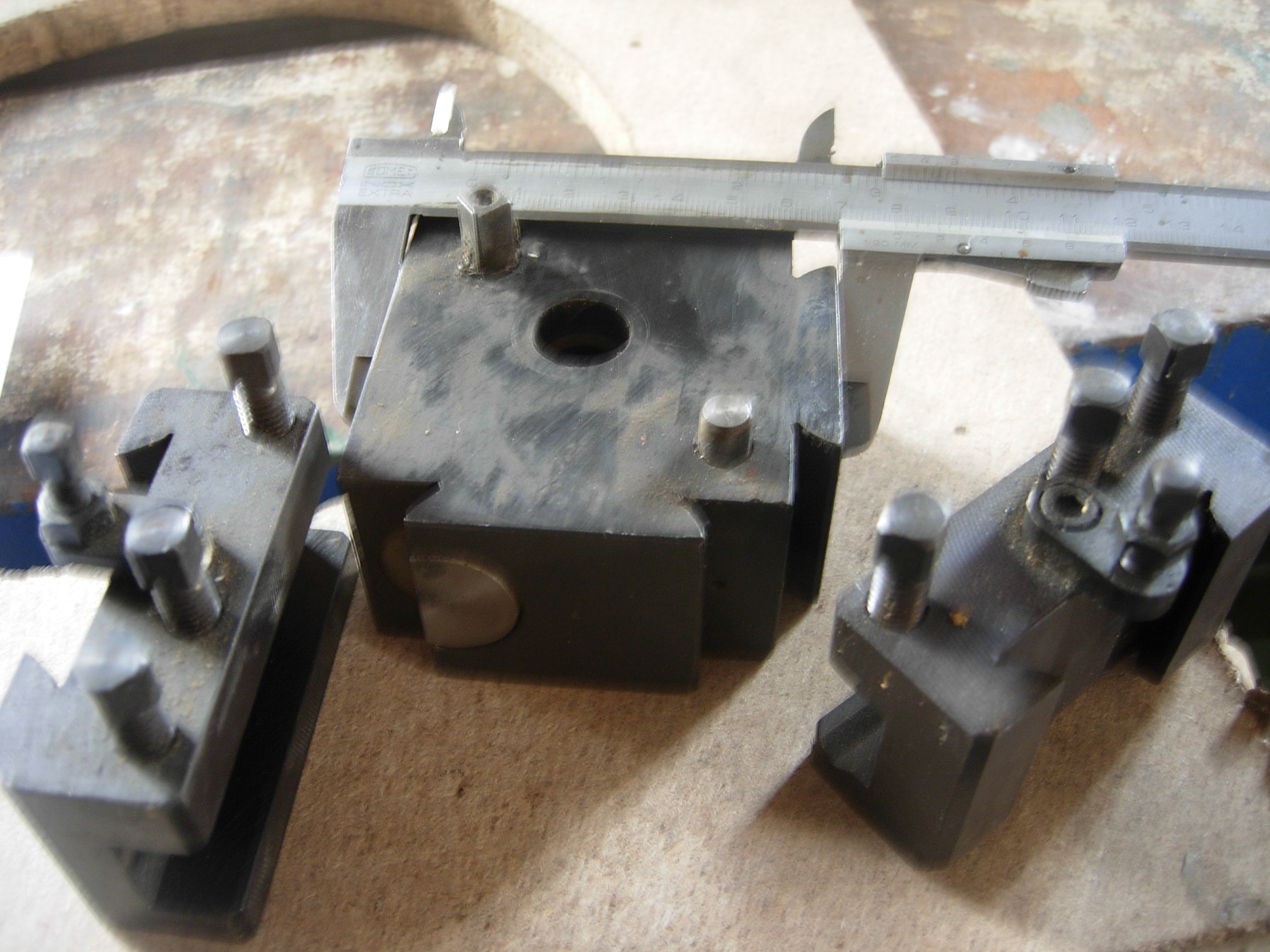

Skrtak007
Příspěvky: 133
Registrován: 17. 1. 2015, 1:08
31. 5. 2015, 7:29
Klasika šroub uprostřed a excentr na boku, Výrobce nevím
