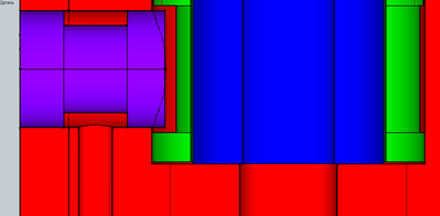

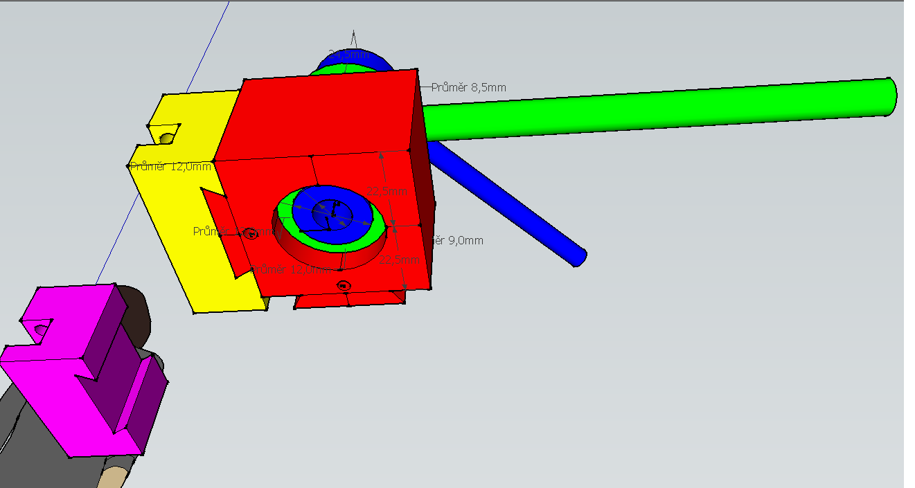

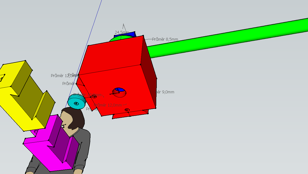

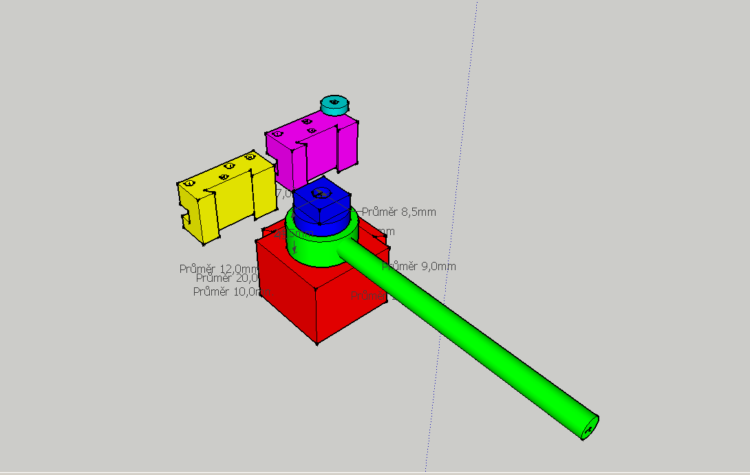

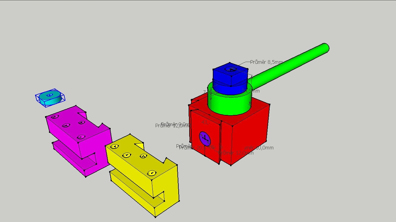

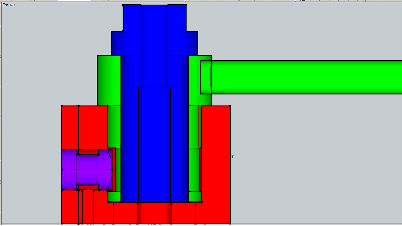

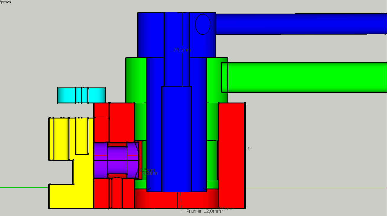

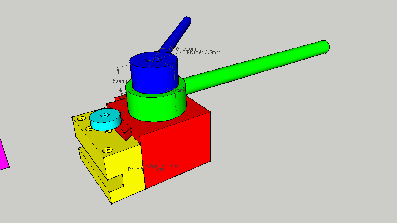

Zdravím našel jsem si návod na rychloupínací nožovou hlavu tady ten odkaz http://dilna.aeroomni.com/images/rychloupinacnozu.pdf" onclick="window.open(this.href);return false; výkresy jsem si překreslil do Sketch-up (lépe pak chápu co kčemu přesně je) Nynější konstrukce 0.1-0.3 je dutá kostka až dolu takže delší pákou excentr zajistí nožový přípravek a kratší pák po dotažení zajistí a přitáhne celý blok k suportu. Mám obovu že při neustálém povolování celého bloku(abych mohl uvolnit delší pákou nožový přípravek) nebude tak dobrá opakovatelnost přesnosti uložení može jako kdyby byla kostak dotažena k suposrtu stále. Moje uprava obrazek 1-5 je dno kostky plné a modrá součáská přitahuje kostku k suportu stále a zelená s tou delší pákou ovládá excentr nezávisle ne modré součástce. Moje obavy a otázky. Bude tadle konstrukce lepší co se týče opakovatelnosti přesnosti uložení nože ? Bude tato konstrukce stejně tuhá jako originál ? ( originál je stahována od zhora až dolu, tato drží ,,jen za spodek kostky,, Po zajištění nožového přípravku excentrem nebude docházet následk vybrací k samovolnému povolování zeleného excentru , když už ho nebude stahovat modrá součástka ? Děkuji

Nee. Středovým (modrým) tělem vůbec nehýbáš. Tím je přitažena ta kostka dnem k suportu. Nůž povoluješ jen tím zeleným excentrem.

Omlouvám se, nebyly popsány obrázky takže to možná nebylo hned jasné, ted jsou popsané jako nové řešení a puvodní řešení. Nové řešení má dno, takže modrá součástka přitáhne červenou kostku přes dno červené kostky k suportu a zelený excentr je volný. Puvodní řešení si myslím že funguje tak, že zeleným excentrem zajistím nožový držák a poté utáhnu modrou součátku , která přitáhne přes zelený excentr červenou kostku k suportu. Teda pokud se nepletu ?...

Spíš obráceně. Kostka musí být nejdřív přitažena k základně, jinak bys nemohl vyměnit nožový držák, protože by se to celé otáčelo... :D

Aha takže ten zelený excentr se ,,tře,, mezi modrou součástkou a červeným blokem. A modrá součástka se povoluje je tehdy, jeli potřeba sundat nebo nějak potočit červenou kostku. Nebylo by tedy lepší udělat to druhé,,nové řešení,, které by dotahovalo kostku přes její dno k suportu modrou součástkou a tím umožnila zelené (excentru) součástce volný pohyb ?

ale ta zelená páka má volný pohyb jinak by jsi s ní nehnul.. ta modrá páka má výšku třeba 100mm a ta zelená třeba 99,8 takže tam vznikne vůle třeba 0,2mm aby s tou zelenou šlo točit..

Koukal jsi pořádně na ty obrázky ? To co popisuješ by fungovalo pokud by měla ta červená kostka dno, ale v tom originálním návrhu ho nemá takže i kdyby ta modrá součástka byla výrazně delší než zelená tak se maximálně oppře přímo o suport a červená kostka se bude točit jak na kolovrátku. Pořádně dokoukni na popisky u ubrázku je to rozdělé na puvodní řešení a nové řešení

Tak tak, je to tak jak píše RaS musí tam být vůle, aby excentrem (zelená páka) šlo otáčet, i když tělo hlavy je pevně přitaženo k suportu. Samozřejmě za předpokladu, že kostka bude v "novém provedení" se dnem.
To jestli se nebude excentr vibracemi uvolňovat dle mého názoru záleží na průměru a vyosení excentru. Myslím si, že čím větší průměr excentrické části a současně čím menší vyosení excentru tím bude stabilnější upevnění - odolnější proti samouvolnění. Možná je to jinak, místní znalci to jistě posoudí lépe.

V původním .pdf od aeroomni samozřejmě to dno je. Jinak by celý bazmek byl k ničemu.

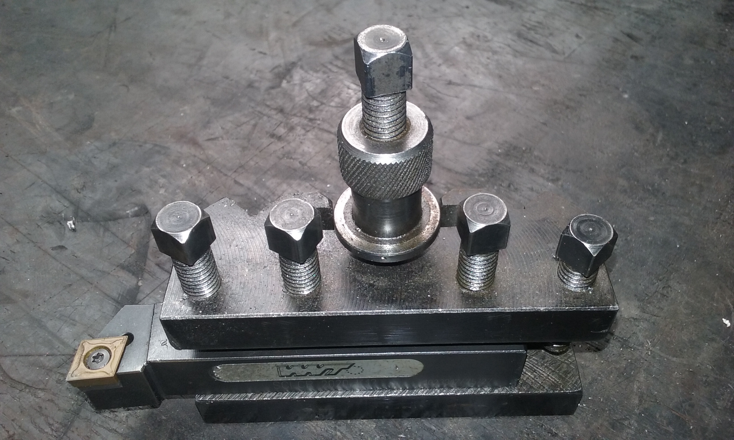

Nevím čemu říkáš původní a čemu nové řešení. Já jsem vyráběl podle pana Sedláčka, což jsou Tebou uváděné obrázky a funguje to přesně, jak Ti popisoval Ras. Celé těleso nožového držáku je jednou pákou přitaženo k suportu a druhou pákou ovládáš upevnění nože a to buď přes excentr a nebo třeba stažením rybiny. Pokud zvolíš pomocí excentru, tak je jasné, že s ním musí jit otáčet i když je druhá páka utažená. To znamená vůli aspoň 2 desetiny!
