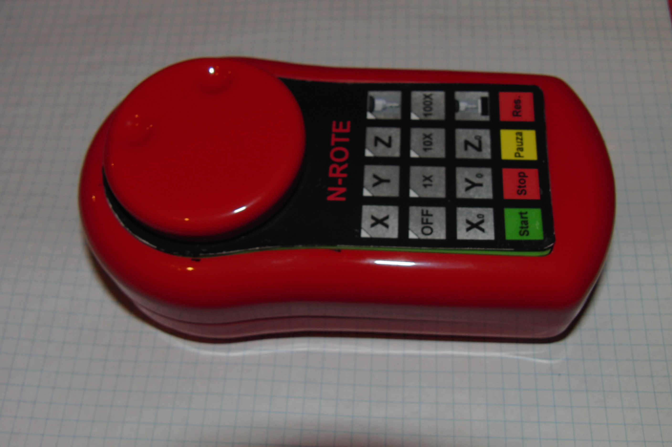

takove ovladac nemuze byt problem vyrobyt

V praxi je pouzitelna pouze volba Velocity-Only (podle rychlosti otaceni MPG), mod Multi-Step pracuje pouze pri nizkych rychlostech otaceni MPG a Single-Step ten jsem nejak nepochopil k cemu muze slouzit pri obrabeni ;) Je videt, ze autori maji bohuzel k zelezu dost daleko. Pripada mi to jen jako experiment. Udajne pripravovany mod Step/Velocity bude pry kombinace vsech vlastnosti dohromady a je to teoreticky neco, k cemu by se mel Mach dopracovat v budoucnu. Buhuzel nyni jeste nefunguje :(
Fandove Machu prominou, ale opet se zde nevyhnu srovnani s EMC, kde jsem po zklamani s Machem ani nedoufal, ze by to zde autori mohli zvladnout. Musim s potesenim konstatovat, ze "kolecka" v EMC nemaji chybu! Cela problematika od presne akcelerace dle ramp, omezeni pohybu soft-limity, prepinani meritek rychlosti otaceni MPG dle libosti, az po absolutni pohyb bez jedineho ztraceneho kroku do vstupni rychlosti 1kHz chodi na jednicku, jen je si nutno trochu procist manual jak to ozivit.
Dokonce mohu rict, ze kolecka v EMC pracuji svizneji nez v mem Fanucu, kde je citit mirne zpozdeni.
Nastaveni v EMC vsak neni tak snadne jako v Machu "Hop na kravu a je tele", ale o tom je asi cely Linux versus Windows :)
Pokud ma nekdo zajem mohu poskytnout oziveni MPG + EMC s popisem, ale jinak je popis MPGs soucasti Wikipedie.

Existuje par pluginu zde http://www.machsupport.com/plugins.php , ale vetsina ma chybicky. Pokud umis psat v C++, jde si to prizpusobit celkem na miru potrebam, zdrojaky jsou k mani.
Nejvice se mi osvedcila ( a bez prace :) ), utilita primo v Machu "KeyGrabber.exe", chodi to celkem spolehlive da se to zavolat ikonou spolu s Machem najednou (parametricky). Makalo mi s tim 6 potaku a 12 tlacitek.
Pozor, ale na USB samotne, je pod Windows hrozne haklive na prumyslove ruseni. Nevim proc, ale na Linuxu se mi USB-cko jeste nesplasilo ;) , ze by v tom mel prsty zase ten Gates! :roll:

Pres USB Joystick. V C++ je nutno pouzit funkci "joyGetPosEx", ale vyse popsany "KeyGrabber.exe" to uz taky umi obslouzit. Pridelis si kterykoliv potak, kterekoliv nabizene funkci (v seznamu jich je dostatek)

nemáte prosim nekdo ikony veci co se tykaji cnc treba ikonu vretena ikonu dorazu a jaky koliv obrazky ktery by se hodily pouzit jako obrazek na tlacitko na ovladac k frezce ?? moc by me to pomohlo

no ja mam zatim mechanicko cast a na elektronice se teprve pracuje ale snat to pude pres to USB
to kolecko je na potenciometru s pruzino abych nemusel tocit porad dokola tak to ma vychylky +-45stupnu da se tam volit citlivost teho potaku
ta membranova klavesnica je tam jenom provizorni to musim udelat znovu a zalaminovat to
zatim je to ve fazi vyvoja tak az bude fungovat tak dam vedet
