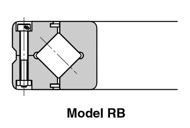

*Cross Roller Bearing
Příspěvky: 8980
15. 5. 2015, 8:48
to je křížové ložisko...

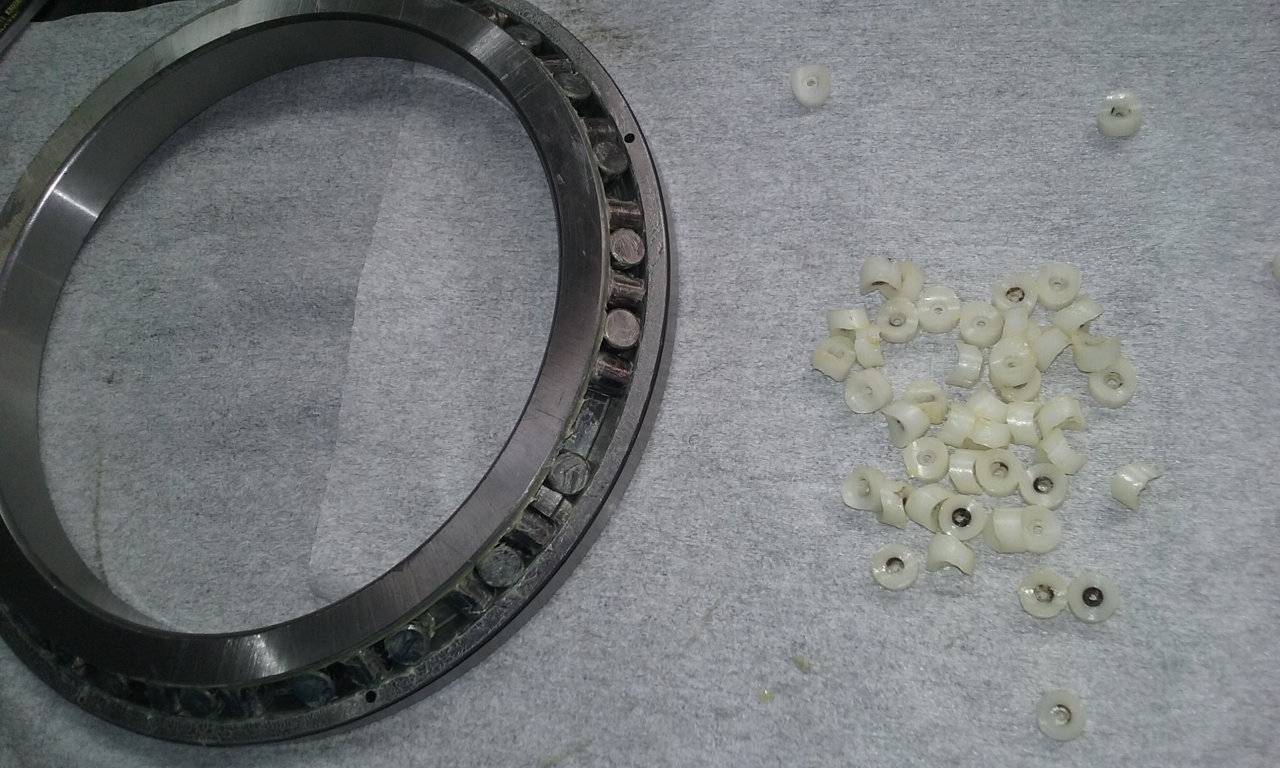

Neměl jste to ložisko někdo rozebrané?
Chtěl bych se podívat dovnitř aby na mě něco nevysypalo a já nevěděl jak to dát zpátky :D :D :D
Příspěvky: 8980
15. 5. 2015, 6:32
tam jsou jen válečky, jeden tak a druhej do kříže.. složit to není problém, nalepíš je na vazelínu, poskládáš a složíš- pokud je teda nepoztrácíš :D
Příspěvky: 7606
15. 5. 2015, 6:50
Monteg píše:Neměl jste to ložisko někdo rozebrané?
asi bych si poznačil vzájemnou polohu půlek toho rozebíracího kroužku

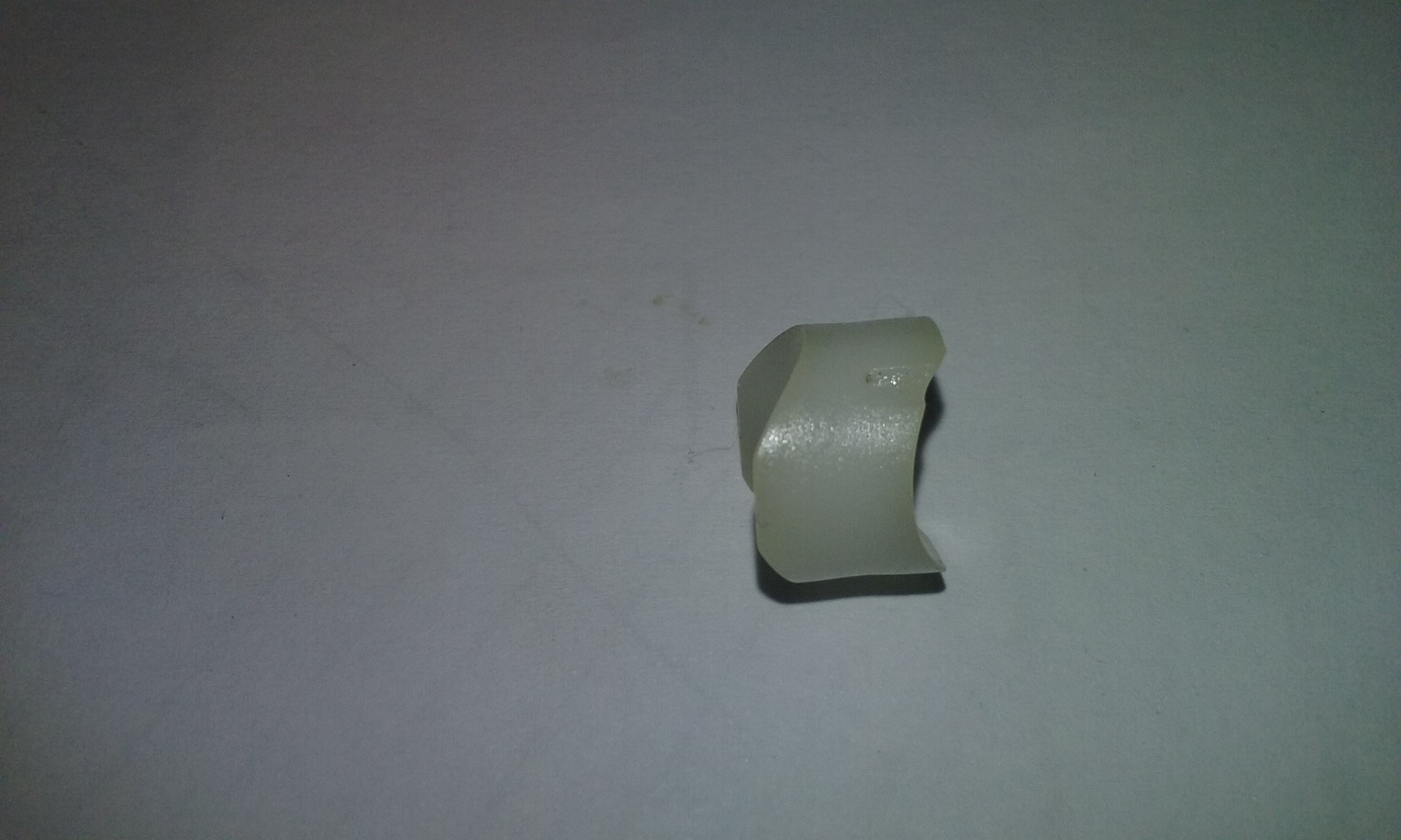

Tak to bohužel dopadlo jak jsem nechtěl :twisted:
Mezi válečkama jsou plastíky a k memu překvapení jsou tři druhy a zaboha nemůžu přijít na to jak tam přijdou
Příspěvky: 23407
18. 5. 2015, 7:21
v cem se lisej
ja vidim jeden druh
Monteg
Příspěvky: 1516
Bydliště: LOUNY
18. 5. 2015, 9:24

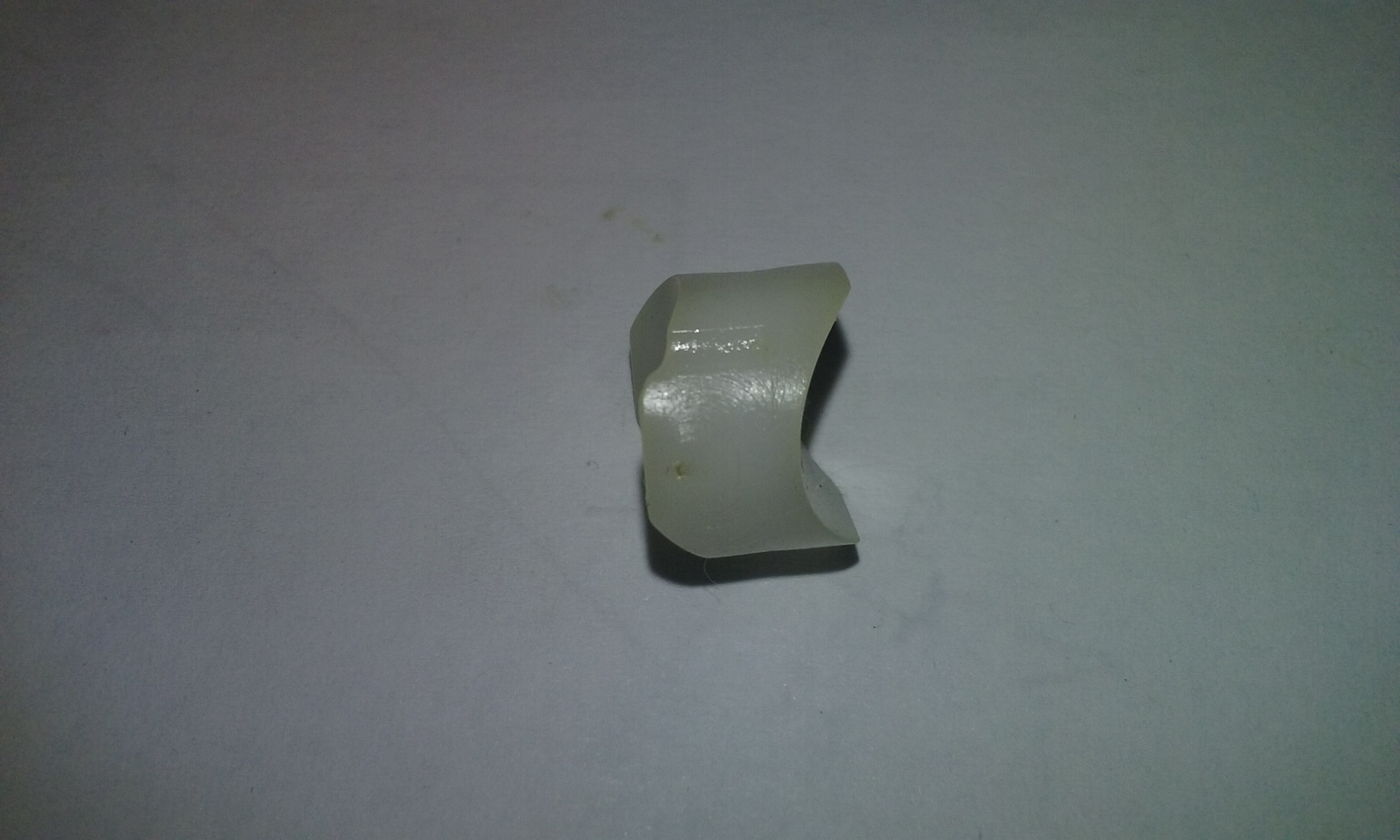

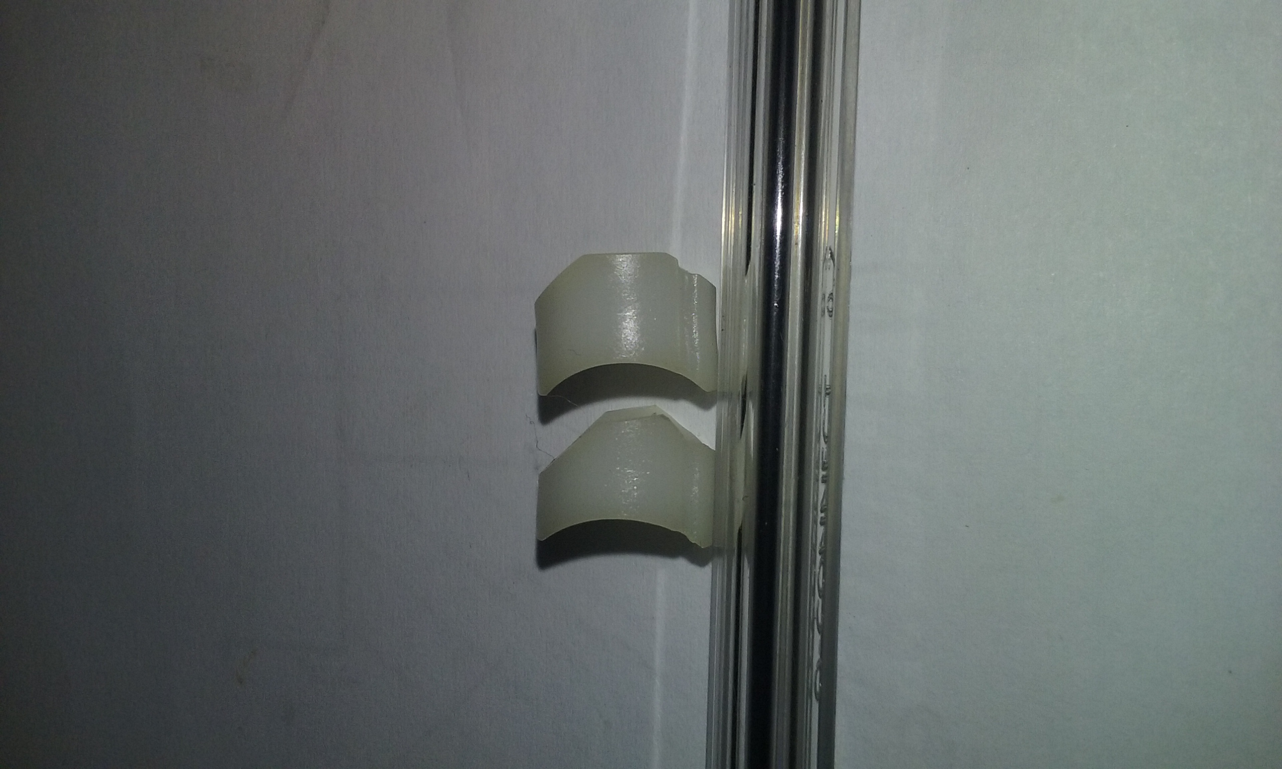

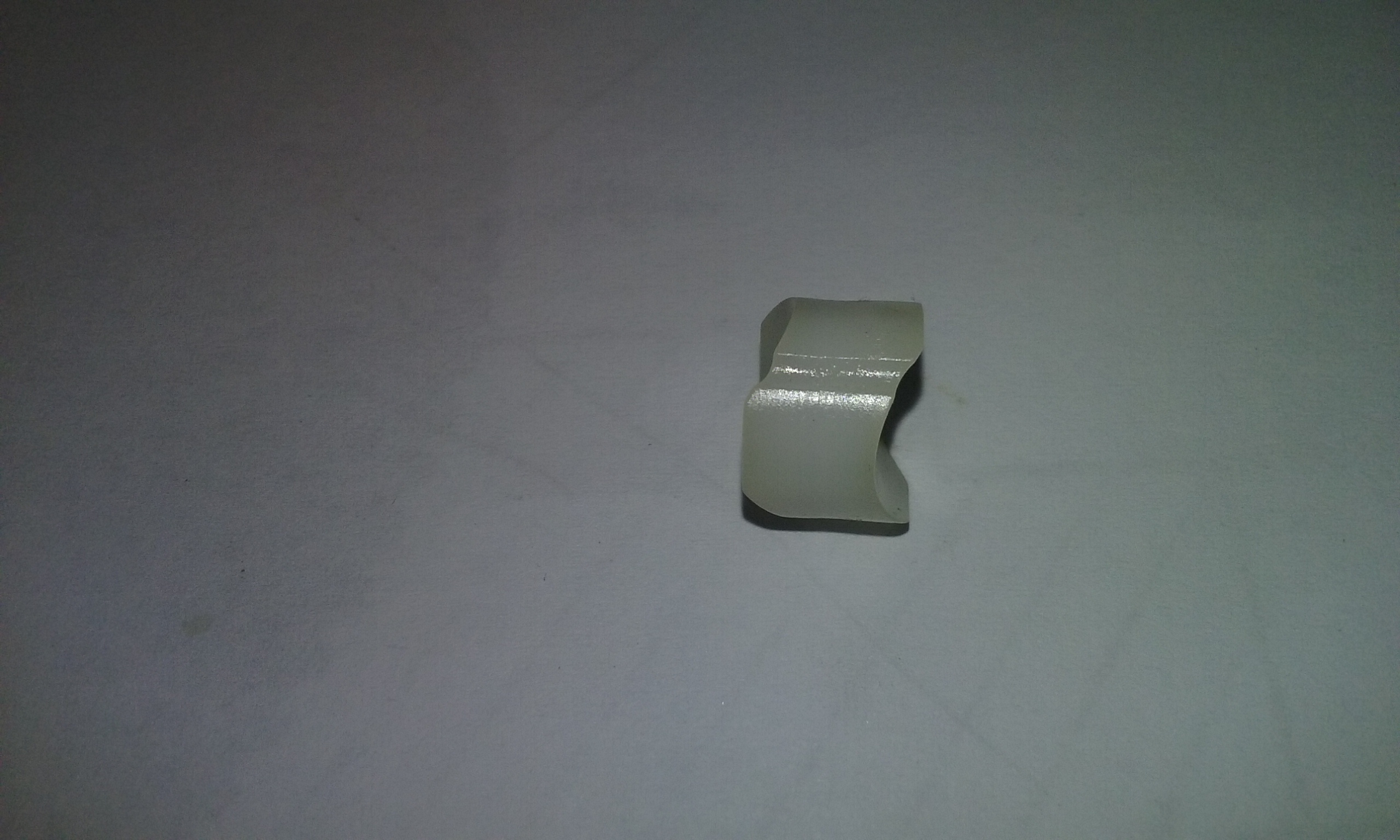

To je právě ten problém vypadaj stejně ale lišej se rozměrama
Nejdřív jsem myslel že jich je 23ks + 23ks maj na sobě výlisky
na 23ks je krátkej a dlouhej
a na 23ks je po delé délce
Jenže pak jsem si všimnul že na těch co maj výlisek po celé délce jsou ještě 3ks menší

Tady máš fotky

No z logiky věci mi vyplývá, že by se měl střídat krátký s dlouhým. A ty 3 kratší jsou tam proto, aby to doplnily, když se mění průměr ložiska, tak ty bych dal po 1/3 obvodu.

Z logiky věci už jsem to tak naskládal 5x a ani jednou se to netočilo :cry:

koukni na geometrii těch plastovejch dílů ,myslím vem si 2 tyčky cca100mmm podobnýho průměru jako jsou ty válečky a zkus to na sebe položit jestli to není v nějakým úhlu jiným než 90 st? pak by se to skládalo podle toho.
