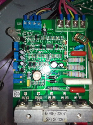

Takže když přehodíš řemen do rychla, tak to točí přes 4000. Je to tak?

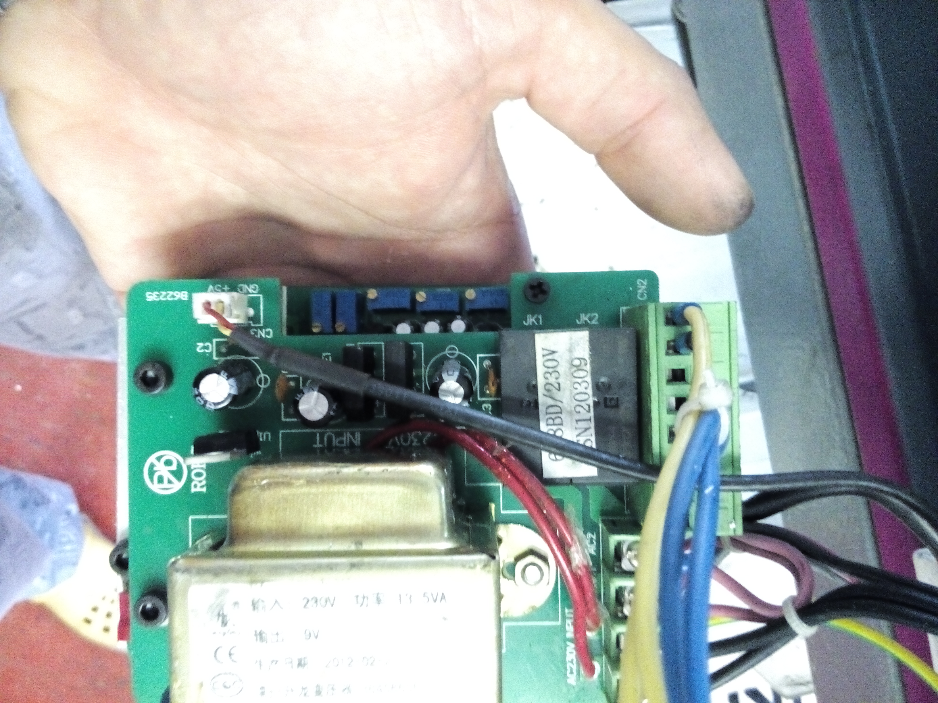

Ano,ani jsem nešel na maximum měl jsem z těch otáček hrůzu.
Tady přidávám nějaké fotky těch spoju, mám jich více, ale nechci zbytečně zapatlávat forum daty. jde o dvě desky spojené k sobě přes chladič a sloupky

Po výměně tyristorů se mně stalo téměř to samé. otáčky vylezly asi na 3500. Jsem rád,někdy se větší prdy hodí. Doladil jsem to těmi trimry.
