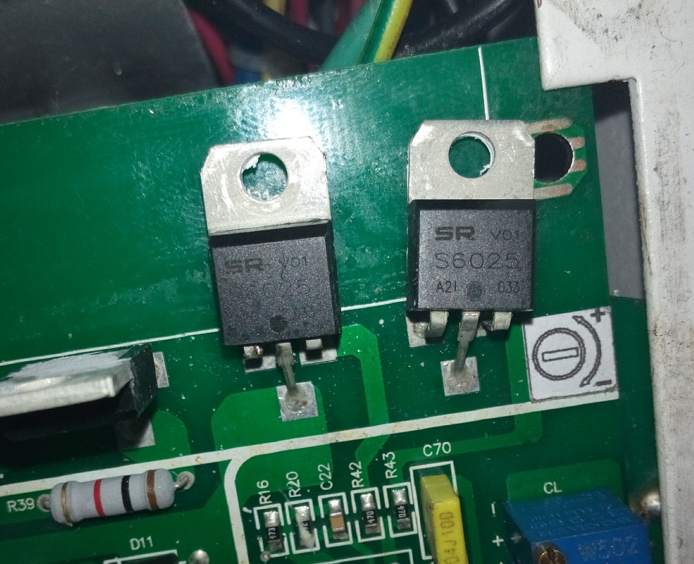

No, takže motor zdá se být ok a už jsme asi našli i problém, na tištěném spoji jsou vypálené dva ,,transistory,, (nejsem si jistý pojmenováním) jmenují se S6025 , chtěl jsem je najít a objednat, ale nacházím jen s označením S6025L tak teď nevím jestli mohu použít ty S6025L, nebo jaký je v nich vlastně rozdíl.
část jednoho ze dvou tištěných spojů
hobbyrobot
Příspěvky: 379
Registrován: 27. 12. 2011, 9:24
26. 5. 2015, 6:10
S6025 je tyristor. To L v názvu značí, že chladící křidélko je elektricky izolováno od vnitřního systému, podle fotky to bude nejspíš jen dobře.
