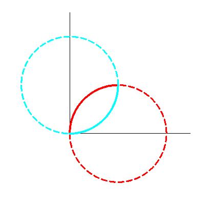

Nojo, ale takhle nakreslíš jenom oblouky nakreslené plnou čarou. Jak teda uděláš oblouky přerušovanou čarou? Na obrázku jsou čtyři oblouky z nichž každý se dá nakreslit oběma směry, čili po směru nebo proti směru hodinových ručiček. Ty jsi naprogramoval jen dva z nich (červený plný v obou směrech, modrý plný v obou směrech) a dva další (čárkované) chybí. Tak to schválně zkus pomocí G2/3 X Y R doplnit.Radek-B píše: G1 X0 Y0 F200
G2 X1 Y1 R1
G1 X1 Y1 F200
G3 X0 Y0 R1
G1 X1 Y1 F200
G2 X0 Y0 R1
G1 X0 Y0 F200
G3 X1 Y1 R1
G02 X Y R...

Teda Alesi od tebe bych necekal ze nevis
Modra prerusovana
G1 X0 Y0
G2 X1 Y1 R1
opacny smer
G1 X1 Y1
G3 X0 Y0 R1
Cervena prerusovana
G1 X0 Y0
G3 X1 Y1 R1
opacny smer
G1 X1 Y1
G2 X0 Y0 R1
RADEK
Modra prerusovana
G1 X0 Y0
G2 X1 Y1 R1
opacny smer
G1 X1 Y1
G3 X0 Y0 R1
Cervena prerusovana
G1 X0 Y0
G3 X1 Y1 R1
opacny smer
G1 X1 Y1
G2 X0 Y0 R1
RADEK

Já toho ještě nevím... Třeba zrovna tohle. Tenhle příkaz na mém strojku nakreslí červenou plnouRadek-B píše:Teda Alesi od tebe bych necekal ze nevis![]()
Modra prerusovana
G1 X0 Y0
G2 X1 Y1 R1
RADEK
G1 X0 Y0
G2 X1 Y1 R-1
Jenže tam je ten zatracenej zápornej poloměr.

Ano vsak je to spravne , to cos napsal ma udelat plny cerveny ctvrtktuh, ale ptal ses me na prerusovane tak ja jsem tam uvedl jen prerusovane.
Kdyz zmenis znamenko tak se stane co ? ja bych rekl ze nic ze na tvem stroji je jedno jetli tam znameno je a nebo neni je to podle me pozustatek z casu minulych. A nebo se vyuziva pri nejake polarni funkci kdy se muze vracet zustatek z cele kruznice pro nejake dalsi vypocty.
Kdyz v mych prikladech prehodis G02 03 tak to bude delat vsechny mozne ctvrtktuhy.

prochaska píše:Já toho ještě nevím... Třeba zrovna tohle. Tenhle příkaz na mém strojku nakreslí červenou plnouRadek-B píše:Teda Alesi od tebe bych necekal ze nevis![]()
Modra prerusovana
G1 X0 Y0
G2 X1 Y1 R1
RADEKModrá přerušovaná je
G1 X0 Y0
G2 X1 Y1 R-1

Hmm, tak to je zajimavy postreh, nad tim jsem nepremyslel protoze sem se stim este nesetkal aby nesel udelat cely kruh pomoci R, ale pripoustim ze nektere systemy to tAK MOHOU MIT UDELANE.

Ne, nic mi to nedělá ani s tím odjezdem G1 na konec. Jak by to tu kružnici teď mělo nakreslit? Podle nějakého klíče se musí vybrat ten správný střed, bude to ta předchozí poloha před G1 X1 Y0 (čili [0,0])? Protože zcela obecně to by vyhovovalo i pro střed [1,1] nebo [2,0], [1,-1] a další.Radek-B píše: G0 X0 Y0
G1 X1 Y0
G2 X1 Y0 R1
G1 X0 Y0
naopak jen vymen smer.
RADEK
Otazka pro pana Radka-B. Napiste prosim G-Kod ktery jde z bodu X0, Y0 do bodu X1, Y1. Pouzijte pri tom "pravotocivy" G-kod a jdete:
A) po modre prerusovane
B) po cervene plne
(samnozrejme pouzivejte parametr R a nikoliv I,J)
Zajimal by mne rozdil mezi temito dvema zadanimi.
Dekuji.
B) po cervene plne
Dekuji.
Výborně, děkuji,
a teď bych právě řekl, že jsem Vás dostal, protože dle mého názoru jste napsal kód pro úplně jinou dráhu (viz obrázek). Pokud se pletu, tak mi zkuste napsat všechny čtyři kódy pro tento nový obrázek.
Souřadnice bodů P a K zůstávají. R={1;0}
Tomáš
Tomáš
Radek-B píše:Pro tvorbu teto kruznice po smeru hodinovych rucicek tak jak se chce dle zadani zadam:
G1 X0 Y0 F200
G2 X1 Y1 R1
Proti smeru hod rucicek, coz vykresli opet ten samy oblouk ale z druhe strany.
G1 X1 Y1 F200
G3 X0 Y0 R1
Pokud bych chtel programovat zbyvajici ctvrtkruh tak bych zadal
Tj. po smeru
G1 X1 Y1 F200
G2 X0 Y0 R1
a proti smeru
G1 X0 Y0 F200
G3 X1 Y1 R1
POkud by se mel doplnit I a J misto R, tak pro vsechny moznosti bude I+1 a J+1
kdo neveri at to skusi treba v Machu.(plati pouze pro absolutni programovani)
RADEK
tomashal píše:Protože tomu taky pořád nerozumím, tak dávám příklad jedné z těch 4 možností, kterou zrovna bez znaménka dle mého názoru rozlišit nejde. Chci tedy od Radka-B jediný řádek G-kódu s použitím parametru R bez znaménka a musí mi vykreslit celý červený oblouk ve znázorněném směru.
P={0;0}
K={1;1}
R={0;1}
Doufám, že už bude jasné o co tu jde.
Tomáš

výňatek z příručky programování HAAS vydán v roce 2008:
Kruhová interpolace ve směru hodinových ručičekG02.
Tato funkce pohybuje nástroj naposledy zadaným posuvem z aktuální pozice(výchozí bod) do
zadané pozice (konečný bod) podél kruhové dráhy ve směru hodinových ručiček.
Formát: G90 [G91] G02 X.. Y.. [Z..] R.. F.. Definice kruhu se zadáním poloměru
G90 [G91] G02 X.. Y.. [Z..] I.. J.. F.. Definice kruhu se zadáním I a J
G90 G02 I-20. F.. např.: plný kruh s výchozím bodem 0°
G90 = Programování absolutní
G91 = Programování inkrementální
G02 = Kruhová interpolacea směr otočení
X = Zadání konečného bodu v X
Y = Zadání konečného bodu v Y
Z = Zadání konečného bodu v Z
R = Poloměr kruhu pozitivní při kruhu do 180° ,
negativní při kruhu nad 180 °
I = Vzdálenost výchozího bodu ke středu kruhu podél X-osy
Vždy inkrementální, proto dbát na znaménko. Když hodnota = 0
pak může být I vynechané.
J = Vzdálenost od výchozího bodu ke středu kruhu podél Y-osy
Vždy inkrementálně, proto dbát na znaménko. Když hodnota =0
pak může být J vynechané.
F = Posuv
Upozornění: Plné kruhy můžou být programované jen s I a J !

Na mém stroji to udělá bez znaménka červenou plnou, se znaménkem modrou přerušovanou. Čísla jsou stejná až na znaménko. Právě to znaménko určuje jestli se jede po kratší nebo delší z obou možných drah.Radek-B píše:Kdyz zmenis znamenko tak se stane co ? ja bych rekl ze nic ze na tvem stroji je jedno jetli tam znameno je a nebo neni je to podle me pozustatek z casu minulych. A nebo se vyuziva pri nejake polarni funkci kdy se muze vracet zustatek z cele kruznice pro nejake dalsi vypocty. Kdyz v mych prikladech prehodis G02 03 tak to bude delat vsechny mozne ctvrtktuhy.

A pokud jste si vsimli tak ja jsem to psal ze znamenko se pouziva pro oblouk vetsi nez 180st. u starsich systemu.(uvedom ze haas je system stary uz asi 24 let) A v novych systemech stare funkce vetsinou nechavaji kvuli z-5tne kompatibilite. Vetsinou to ani nicemu nevadi. Nove skutecne rozlisuji vetsi ci mensi cast kruhu pouze parametry co uz jsme probrali a to bez znamenka.
A uz na to nemam cas ani chut. prost ebych udelal zaver ze v tom programovani v ISO je takovy bordel ze v podstate vse co pisete a cim oponujete je spravne. Protoze zadny system neni stejny.
