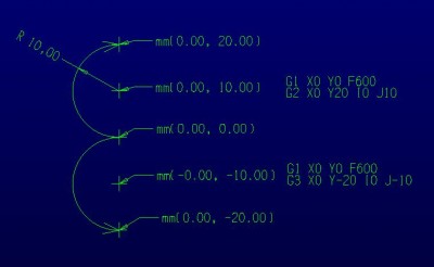

dzairo
- Příspěvky: 131
- Registrován: 17. 9. 2008, 9:33
ano daj priklad lebo je mi jasne ze v jednom bode stojis to je samo a druhy definuje kde skoncis ale ako urcis z polomeru kde je stred kruznice???? a hlavne smer otacania ma dva riesenia. pockaj trochu pohladam a mozno najdem ako ti to vysletlit.
takze ak pouzijes G02 a parametre I a J tak presne definujes kde je stred a teda soft kresli obluk alebo necelu kruznicu presne ako chces ale definuj R a vysvetli mi ako soft wie co ma kreslit a ako soft vie co chcem ja ???

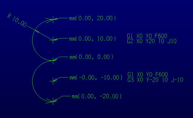

Radek-B
- Příspěvky: 2137
- Registrován: 13. 9. 2006, 11:09
- Bydliště: V:Karlovice
Pokud das misto I a J, R10 bude to mist stejny vysledek.(R-10 je nesmysl) Stred je v tomto pripade dan hodnotou R smerem a bodem kde zacina. Vysledek je opravdu pouze jeden.

Radek-B
- Příspěvky: 2137
Napis na ICQ nehledej v tom zadnou vedu. Je to jednoduche. POdivej se na predchozi obrazek.
