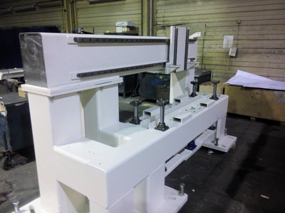

Skoro sem chtěl reagovat k tvé konstrukci, ale jak to tak čtu tak si tu dneska dostal docela sodu. A čím víc to čtu tak mám pocit že bych se skoro i přidal. Ale nejsem si jist jestli to opravdu nebude kontraproduktivní. Takže to zkusím hodně ohleduplně:

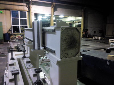

1) Konstrukce stroje. Když jsem viděl začátek vlákna tek sem si asi úplně stejně jako všichni ostatní řekl "ježiš tolik marné práce" a bylo mně tě docela líto. Proč ta reakce? protože z toho co si ukázal na fotkách napadne každého co něco někdy stavěl stajná věc. Konstrukce nebude tuhá, a to prosím nezaměňuj z pevností, to je něco jiného. Jak píšeš jeřábové rameno je takto také řešeno, ano ale u jeřábového ramene se s jeho pružností počítá, nicméně u jeřábů je úplně jiný způsob zatížení (myšleno v průběhu času). Na portál frézky působí síla od nástroje která je ale v pravidelné frkvenci přerušována a tím docházi k oscilacím a přesto že bude konstrukce velmi pevna tak může dojít k jejímu zborcení. Jen pro vysvětlenou známý příklad mostu. Ten vlastně taky může být příhradové konstrukce, proč existuje (v armádě) povel "zrušit krok" aby při přechodu přes most nedošlo k jeho oscilacím a tím i k zborcení.
Možná by pomohlo jestli máš aspoň nějaký náčrt zmiňované konstrukc aby jsi ho sem vystavil, třeba se tím hodně osvětlí a možná se bude dát ledacos napravit bude li potřeba a také chuť. Pokud už si ostatně ty co byli ochotní radit dostatečně nenasr..
2) Druhé téma mne ale rozhodně bolí více. Ano z číny se dováží hodně levných věcí, mnohdy velmi nekvalitních, a mnohdy je používáme každý den a ani o tom nevíme, takže nakrásně počítač na kterm si psal své přízpěvky byl vyroben v číně nebo někde v jv asii. Ale mohu také uvést jiný příklad z mého oboru. Astro montáž SkyWatcher HEQ6 - cena před pár lety někde kolem 32000 CZK výrobek z číny a garantuji ti že je to jedna z najpoužívanějších montáží která se v evropě vyskytuje, proč protože za tuto cenu ji v té evropě nabo americe nikdo nevyrobí.
Smutné ovšem je že podle levných výrobků odsuzuješ lidi. A teď by možná stálo za to použít ten tvůj příměr jo to jsme mi češi, jenomže ja stále doufám že právě takoví jako ty češi nejsou, protože to bych se za ten náš národ musel opravdu stydět.

Az budu u pocitace vlozim sem onu zminovanou konstrukci,je ale k zamysleni tedy pro me po shlednuti asi tisicu videii na netu kde se nijak ma konstrukce nelisi a od nekterych skrini nechapu kde jim se ztraci ona vibrace nebo kde berou tuhost me neprislo v poho nechat ocel neodlehcenou protoze by onen portal mel 200 kg bez stolu...

Mozna jeste zminim co tu jeste uvedeno neni ze az bude vse po hromade tak dojde k rozborce pred lakem a vsechna okna frezovana pro odlehceni budou vylita zelenym polymerem ktery uz mam odlozen v 25 kg kybli plus tuzidla...

No ale to je docela podstatný detail který asi mohl zaznít už na začátku a možná by celá diskuze směřovala jinam. Nemám zkušenost s polymer betonem takže nemohu říct nakolik je to rozumný postup, vnitřně mi něco říká že by mohl být problém se soudržností v jednotlivých oknech, jenže ono to možná zamýšlíš úplně jinak. Opravdu by bylo vhodné sem nějakej ten nákres dát, takhle se jenom dohadujem a zbytečně diskutujem možná o něčem co tam ve skutečnosti nebude. Jen ještě k té hmotnosti. To co teď napíšu je možná hloupost tak mně za ní nekamenujte a opravte mně. Osobně se domnívám že hmotnost (do jisté míry) je ku prospěchu věci u obráběcích strojů. Samozřejmě následně musí být taky dostatečně dimenzované pohony. Proč špičkové obráběcí stroje na formy mají konstrukci z polymerbetonu o hmotnosti několika tun?

To ano s tim plne souhlasim ale jak uz sem v tomto vlakne take zminil jde o modelarskou frezu jako hracka na dlouhe zimni vecery nikoli na opracovani kovu a komerci...ty tezke tunove stroje mam v praci...

kaktus009 píše:cela konstrukce je a bude tvorena uzavrenym provilem do trojuhelniku a v podstate tomu profilu verim od jerabu po vzducholode tak cnc rezacka papiru na role do sedmi tun bez vibraci a vzhledem k tomu ze nemam v planu honit setiny a obrabet ocel prozatim nemam strach z tuhosti
To je v poriadku. Zaves na zeriav s nosnostou 10 ton zavazie 10 ton a co spravi? Nepolame sa. Ale bude vyrazne (radovo cm) prehnuty. Vzducholod tiez nikto neplanuje z betonu, to ze sa bude tocit, krutit a ohybat je povolene. Niekedy dokonca ziadane. Ta 7 tonova rezacka papiera asi nema 7 tonove "vreteno". Skor by tom to videl ze tam vlozim 7 tonovy balik papiera a odrezem to. A mozno nie, s papierom nerobim. Ale u obrabacieho stroja (ak nechcem frezovat penove materialy) toto riesenie nie je najvhodnejsie. Zatial si nikoho nepresvedcil. Neber to ako kritiku a ked tak tak ako kritiku pozitivnu. Neviem ci je cielom spravit masinu odlahcenu ako sa da, peknu na oko a potom k nej prikladat desat vyztuh na kazdu osu.
To ze ti niekto radil najprv citat a potom zacat odznovu mozes brat aj tak, ze niekedy je jednoduchsie spravit nieco odznova a vo vysledku to bude daleko lepsie ako upravovat nieco, co je v principe konstrukcne zle. Teraz chces obrabat len makke materialy, ale ked budes mat frezku hotovu tak zistis ze obcas by si aj nejaky kov potreboval ofrezovat.

b) konstrukci máš pěknou, ale bude to "drnčák", jak píšeš pro tvé účely bude stačit, ale za ty peníze a čas jsi mohl mít mnohem víc, každopádně vzhledově paráda. Fotky se dají jednoduše převádět na reliéfy v programu Vectric Aspire, nebo PhotoVCarve od téže firmy.
