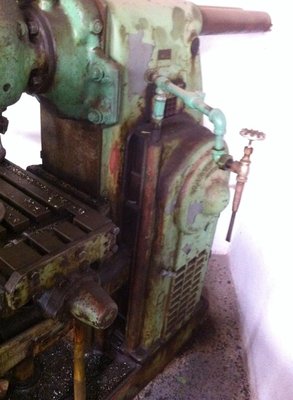

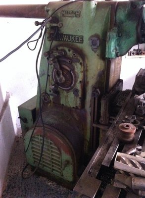

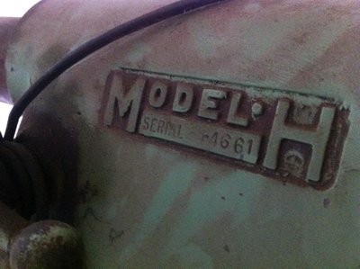

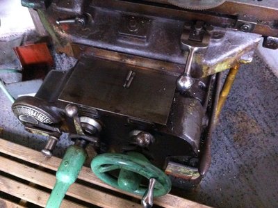

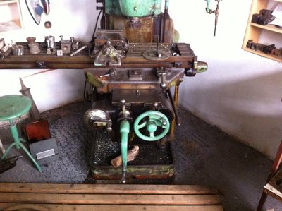

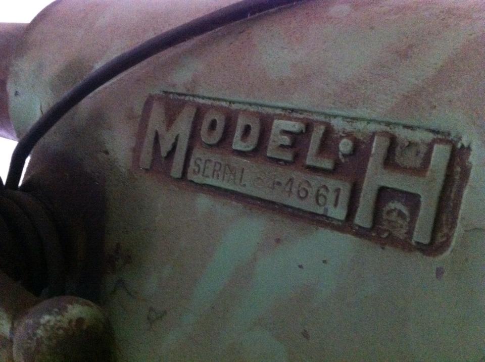

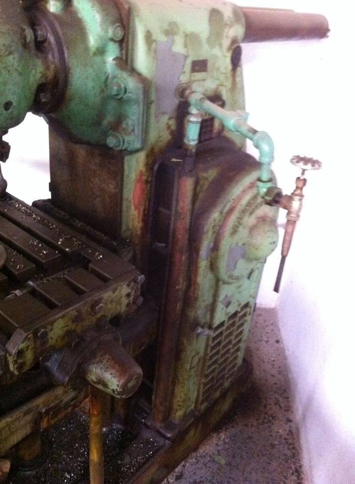

Tak jsem to dneska oběhal s hodinkama, prohlídl baterkou ze spodu, projel všechny rychlosti a za mě dobrý. Chtělo by to menší repas, možná zaškrabat Y/Z osu. Ale to není nejnutnější. Strojní posuvy fungují skvěle, takže v pátek jede domů. Tady jsou nějaké další fotky. Co na to říkáte Vy ? Abych si sám sobě nelhal do kapsy. Jsou k tomu kleštiny, otočnej stůl, da svěráky, krabica upínek a pak mi k tomu hodí další věci co mu budou k ničemu. Děličku si chce zatím nechat na druhou frezku ale dá mi se soustruhem (ten ale až v prosinci :D ). Mě je stejně dělička k ničemu, na moji práci ji nepotřebuju. Mimochodem ta zelená barva co se tak loupe stříkali ve fabrice na původní šedou. Která je pod zelenou téměř nepoškozená. Dost si pohrávám s myšlenkou dát pryč tu zelenou a zkusit původní šedou zachovat. Jinak byla za 50tis. Což je nejlepší nabídka v okruhu 100km za poslední rok a půl :)

Kolik ti hodinky ukazovaly na Y a Z? Pak jsem se ještě chtěl vlastně zeptat na parametry. Takhle podle fotek mi to připadá velikostí jako naše TOS FA2H.
Co se týče ceny - to chce odhadnout cenu jednotlivých kusů a pak to odečíst a dostat se k ceně samotného stroje. Tj.:
1. Svěráky: Podle stavu 2 - 5 tisíc/ks (anebo taky jen cena pár stovek za šrot jestli je rozvrtaný, rozfrézovaný, omlácené čelisti atd.)
2. Otočný stůl: Řekněme 3 - 7 tisíc, opět dle stavu a co je to za stůl (průměr, jestli se dá stavět na bok, jestli má stupnici přímo na boku nebo na klice, jestli má i dělící kotouč, atd.).
3. Dělička: Podle toho co jsem viděl na fotce 3 - 6 tisíc dle celkového stavu.
4. Zbytek řekněme 2 - 3 tisíce.
To by dejme tomu byla cena stroje 24 - 38 tisíc. Jestli je to tedy vše plně funkční a OK, osa X je OK a u Y a Z se bavíme řekněme o pár setinách mm. Tak bych to neviděl až tak špatně i když mi přijde cena vyšší. Protože jestli je ten stroj velký tak jak odhaduju tak alternativa by byla např. již zmiňovaná FA2H nebo pak třeba ruská 6P81G. Ruská 6P81G je sice novější stroj (spíš otázka 70. let), ale samozřejmě zpracování je horší než u TOS a tím pádem i vůči frézce z USA (jedině že 6P81G má tuším lícované T-drážky, jak je to u té tvé netuším - zase jestli tam jednou posadíš svěrák, vyrovnáš ho a nebudeš ho sundávat tak o nic nejde). Stejně tak různé RVHP klony FA2H (polské, bulharské, rumunské, KLDR). TJ. frézka Milwaukee bych čekal, že bude lepší. Zase na druhou stranu tu k ní asi neseženeš žádné příslušenství (třeba to opěrné ložisko atd.). Pak může být problém jak se psalo někde výše s díly jestli jsou podle US norem – stržené kolo už třeba z USA vůbec neseženeš a tady ho nechat podle US norem vyrobit může být docela problém.
On popravdě u menších strojů zase moc velký výběr na trhu není.

Jak píšeš, pár setin, nic tragického.
Svěráky jsou akorát ošoupané, ale rozfrezované nebo rozvrtané nejsou.
Ten stůl sem prohlížel zběžně, ale vypadal slušně, já jsem s ním popravdě nikdy nedělal. Takže to omrknu pořádně až doma.
Dělička to samé.
Zbytek bych viděl na víc. Odhadem určitě okolo 10tis. kdybych kupoval uloženky za výhodné peníze, tři kleštinové upínače, dost velkých fréz, 3hlavy na sk plátky, hové hodinky se stojanem a podobně.
Stroj je určitě větší než F22, o polovinu minimálně. Je nízká, ale vše je zatraceně masivní. No souhlas s tebou prostě, díly nevidím úplně tragicky, ale zas jednoduché to být taky nemusí :)

Kovoel: Vidím to stejně :) oproti BF16 si určitě polepším :D
Pánové ještě bych poprosil o jednu konzultaci. Přemýšlím jak ji nejlépe naložit. Převoz bude autem s rukou, ale nejsou tam oka. Tak asi za spodek popruhy a jistit jedním popruhem přes hlavu a ty kulatiny co trčí dozadu ? Stůl dám dolů, ale celou ji odstrojovat nechci.

Jaká je hmotnost té frézky? Já jenom jestli by to nešlo vzít autem s hydraulickým čelem, protože by to podle mě vyšlo levněji a přesouvalo by se to paleťákem (montpákou přizvednout nejprve vepředu a podstrčit hranolek, pak na vzadu a už se pod to vejde paleťák - v podstavě by na to měly být dole i takové otvory). Jestli má do 1,5t tak má smysl o tom uvažovat. Auta s hydraulickou rukou jsou většinou dost předimenzovaná na převoz takového stroje (nosnost 10t a více) a taxa od km je pak zbytečně vysoká.
Třeba FA3H nebo FA3U se zvedají, že se sundá svislá hlava, horizontální rameno se posune přibližně na střed a zvedne se to za něj. Ty dva válce u tvé frézky jsou místo ramene. Tj. sundat hlavu, posunout válce na střed (aby koukaly vepředu a vzadu stejně) a teoreticky to takto zvedat za ně. Problém je, že jednak nevím, jestli je to třeba zrovna u této frézky vhodné, takže nechci k ničemu navádět. A pak jestli vůbec s válci půjde hnout - jestli původní majitel horizontální frézování nepoužíval tak to může být dost zatuhlé. Stejně tak stáhnout svislou hlavu (v horizontálním vřetenu bude nejspíše takový trn s drážkování, co zajišťuje přenos na svislou hlavu). Jak se má frézka zvedat by mohlo být také popsané v manuálu.
Sundat stůl ani tak nutné není, ale nic se tím nezkazí.
Já jsem v půlce července takto stěhoval FA3AU co má i s hlavou skoro 2t a ještě k tomu FA3H co má tak 1,6t. Pod hlavou a rameno, co bylo zasunuté dozadu, jsme protáhli lano, přizvedli to Destou a strčili pod to europaletu. Pak se to Destou naložilo do auta. Jak by byl podobný postup proveditelný zde, netuším. FA3 má tu svislou hlavu dost masivní (má skoro 100kg) a na rybinách sloupu je to sevřené masivními klínovými lištami.

http://www.scribd.com/doc/56275882/Kear ... ual#scribd" onclick="window.open(this.href);return false;
manuál je sice od větších typů, ale způsob vyvázání je tuším stejný u všech - liší se pouze podle horizontální/vertikální/knee
Sundavat stul mi připadá jako ztráta času - respektive pokud to ruka nebo jeřáb zvedne.

Děkuji mnohokrát, manuál jsem hledal, ale asi nejsem zdatný googlovač :)
Koupím si originál ale. Našel jsem je různě po internetu.
Stůl nechám, sundám hlavu a upnem to za vrchní ramena.
