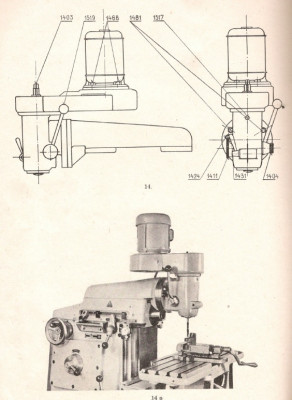

Ahoj, o této hlavě...
Není vedení jako vedení.

Převod bude asi ve skříni tělesa..

jj --ono asi spravny nazev by mel byt zrychlovaci hlava.(pokud je to ta z prvniho postu).-a zase moc prevodu tam nebude max jedno soukoli..(nekde jsem to vydel rozebrane..aspon myslim)

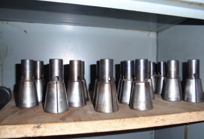

Origo klieštiny do rýchlobežnej hlavy z FN32 by mali vyzerať asi takto
nevie niekto o zdroji ?
https://stroje.bazos.cz/inzerat/1246003 ... iso-30.php

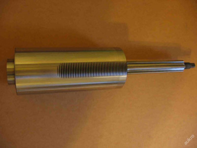

v tom vřeteni na fotce výše je planetová převodovka do rychla
dodávalo se to jako příslušenství ke svislé hlavě frézky F...(??)
jen se vyměnilo vřeteno

Odkaz na originální kleštiny ti poslal Milan.
Nevidím důvod cokoliv upravovat.

Pred nedavnom som si kupil od jedneho pana z čiech 24 priamich klieštin ISO30. Nemam ich komplet, zhanal som to u nas cez bazoš a nejaka dobra duša mi poslala toto :https://www.aliexpress.com/item/4000090 ... hweb201603_
Plánujem si dokúpiť čo mi najviac chýba tj. 7, 10, 16 a 20. Inak stará sada je od 1-16. Tu ponukaju až do 20. Ktovi čo za kvalita

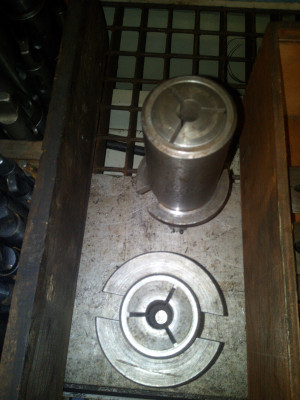

Ono se těhle kleštin dělala spousta typů. Bývalo to i přes redukci. Ve vřeteni trn a v něm kleština - je v ní vtahovací závit, ten trn drží jen přes kleštinu. Nedávno se mi povedlo sehnat i přímé morse 2 a morse 3 kleštiny.
To ISO vypadá takhle :

jednoznacne koupit klestiny hlavicka docela drnci jeste k tem klestinam delali redukci na iso40.

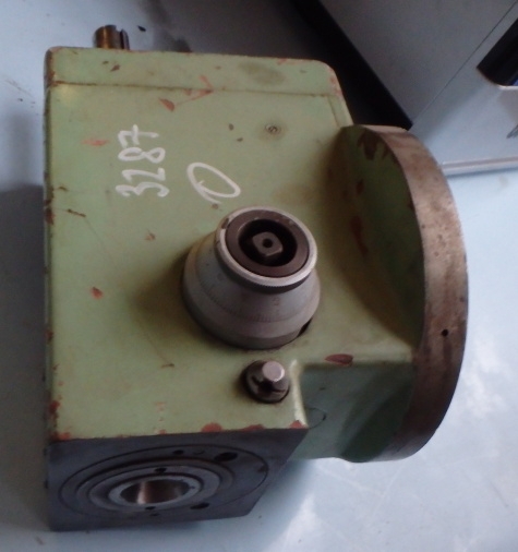

Ako z tejto hlavy dať šetrným spôsobom dole dekel ?
uvoľnil som 4 imbusy na vchu aj 2 zboku zo strany od príruby ale dekel drží jak pes ježa, premýšľam či je v tom nejaká zrada...
prilepený nie je, po miernom poklepe sa hýbe ale oddeliť nejde

Niekedy na dekli bývajú pomocné otvory so závitom na demontaž, do ktorých zaskrutkuješ skrutky a tie stiahnu dekel z ložiska, alebo z iného tesného uloženia. Ale presne túto hlavu nepoznám. Teoreticky tie otvory môžu byť aj zatmelené a treba ich objaviť. Ešte by pomohol nákres zostavy - rez - kde by sa videlo ako to je poskladané,ale to predpokladám asi nemáš.
